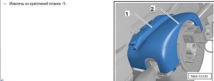

Посрался с одной п....й в итоге в салоне разлился чай потипа Нести сладкий на всю торпеду, и каким то чудо образом капли попали за стекло панели приборов, и засохли на тахометре, очень раздражают, подскажите, как можно снять стекло в минимум движений. Заранее спасибо

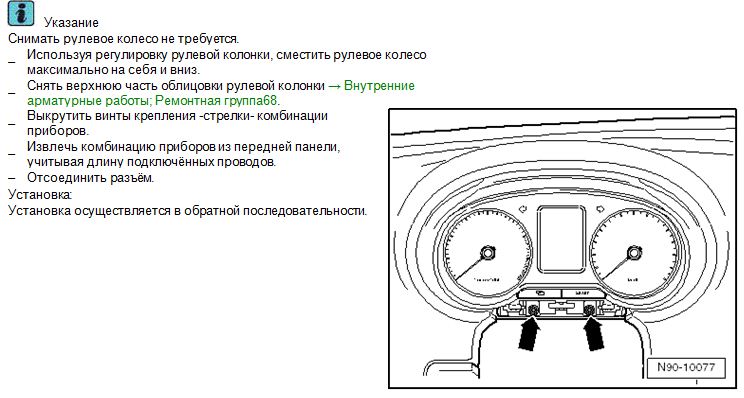

Сами приборы легко снять.Отгинаете накладку над рулём, откручиваете 2 болта и снимаете панель.По её периметру увидете защелки самого стекла.Аккуратно поддевайте их.

Где то так. Взято с соседнего форума.
Как снять стекло панели приборов
2.JPG [ 64.89 КБ | Просмотров: 14943 ]

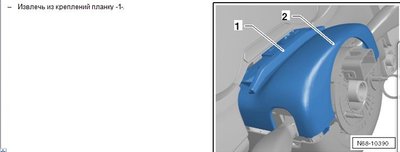

чтото не смог совладать, там стоит резиновый кожух и как то неудобно к этим болтам подлезать, может можно как отдельно стекло снять, я пробовал его подцепит отверткой, но что то потянуть сильнее не решился побоялся сломать, может кто знает другой способ
3.png [ 73.68 КБ | Просмотров: 14862 ]

Produx, тяни сильнее за ту часть, которая вставленна в приборку, она там крепко сидит, главное вниз её не дави, а то поломаешь защелки на приборке, тяни строго параллельно тому как она вставлена.
Больше стекло не снять никак, а вообще со стеклом аккуратнее, уж очень оно легко царапается, даже самыми мягкими тряпками.
