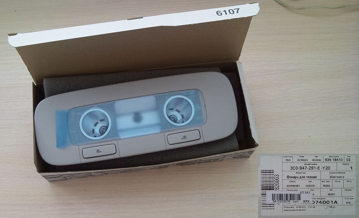

Комментарий к файлу: В Екзист был приобретен "Фонарь для чтения жемчужно серый" от Пассат Б6.
Снятие обшивки и шумо-, тепло- изоляция потолка и др.

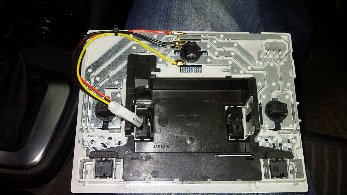

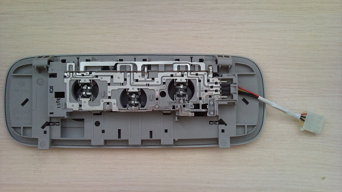

Комментарий к файлу: Поскольку с приобретением оригинального разъема есть некоторые сложности, то пошел по простому пути - припаял разъем типа molex повсеместно используемый в компьютерах.
25.jpg [ 120.28 КБ | Просмотров: 14948 ]
Комментарий к файлу: Вот так выполнить подпайку - красный +12В, черный - земля, желтый - концевик дверей.
24.jpg [ 116.14 КБ | Просмотров: 14948 ]

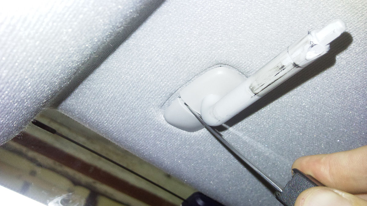

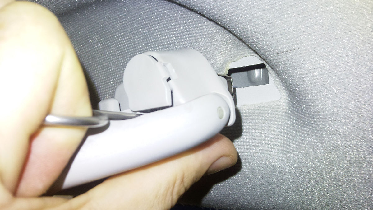

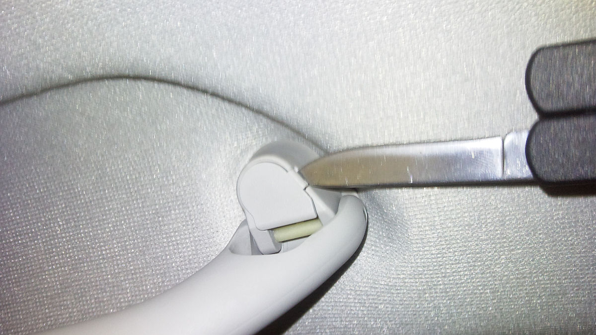

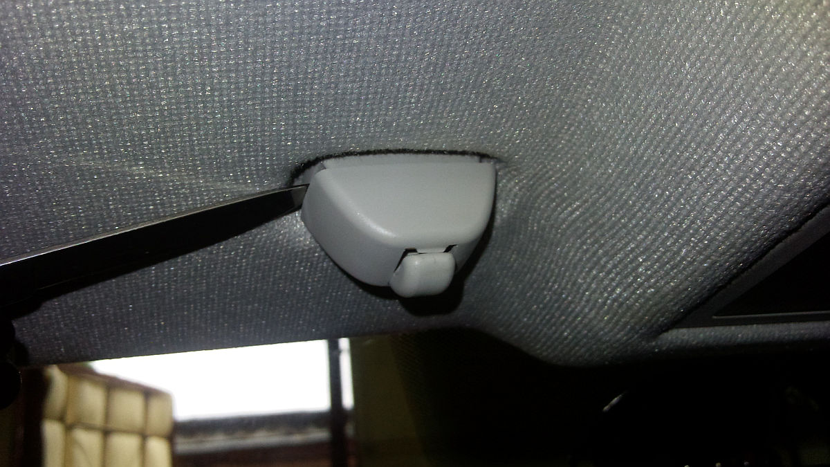

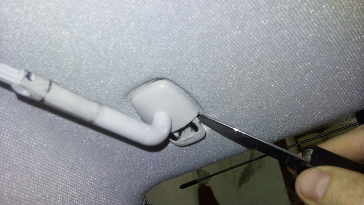

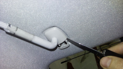

Комментарий к файлу: Снимаем ручки. Поддеваем фиксатор.
23.jpg [ 154.19 КБ | Просмотров: 14951 ]

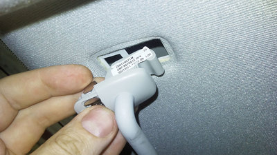

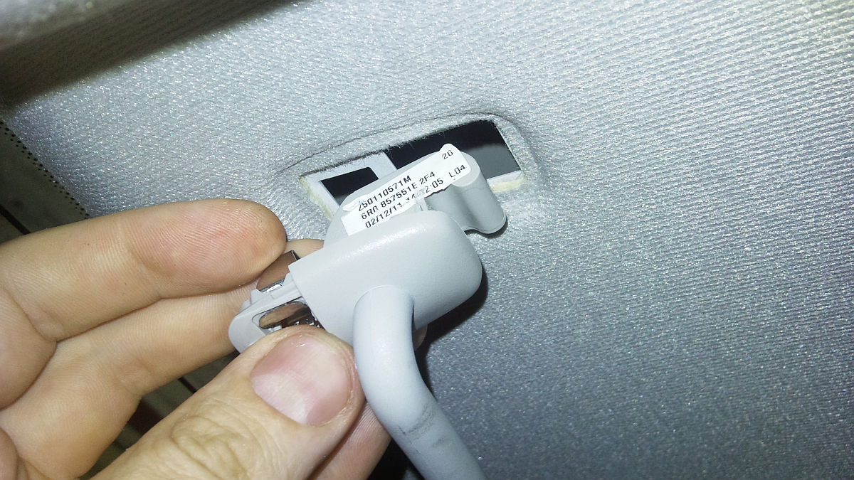

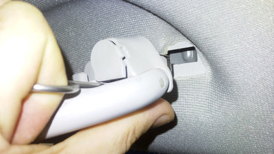

Комментарий к файлу: Вытаскиваем ручку посредством крючка.
22.jpg [ 145.87 КБ | Просмотров: 14951 ]

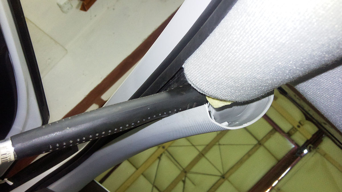

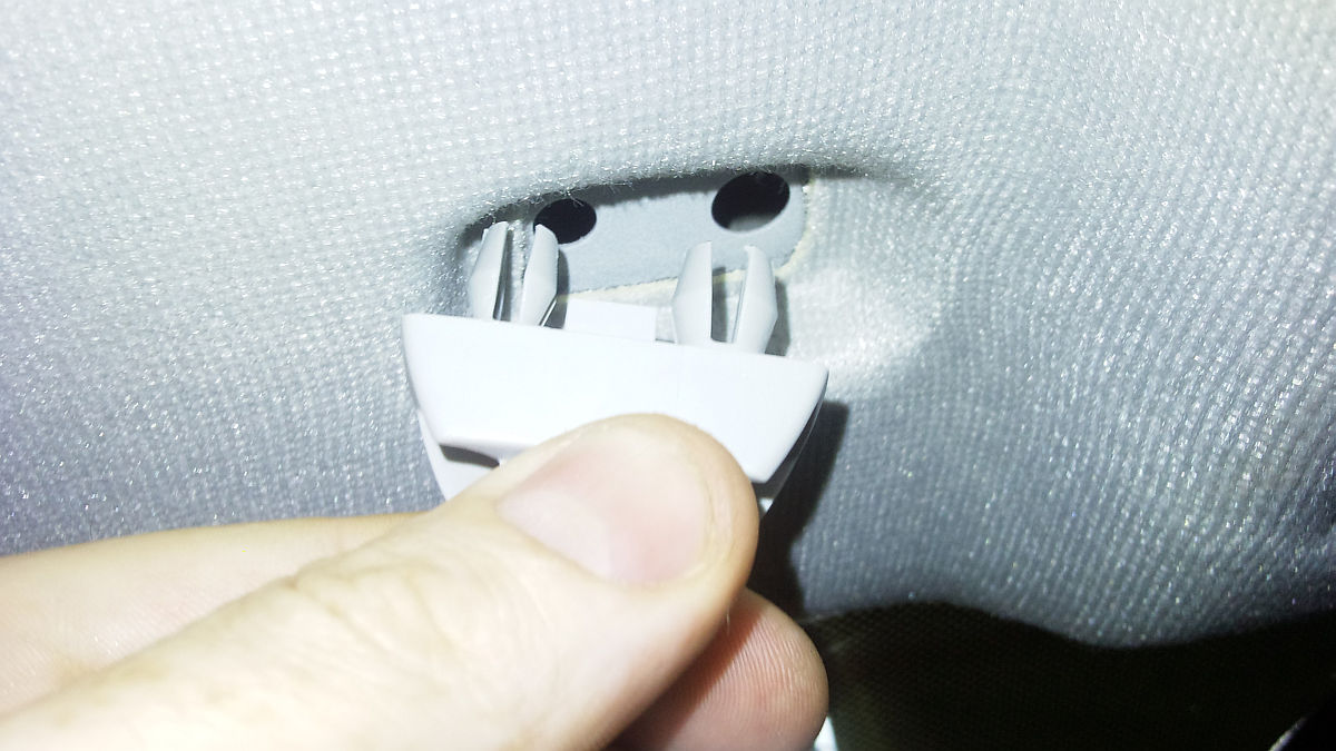

Комментарий к файлу: Тут и далее снятие солнцезащитных козырьков, ничего сложного нет, поддеваем и снимаем. Сами козырьки со штырей просто стягиваются.

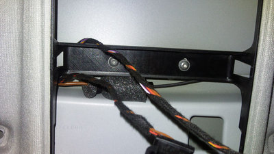

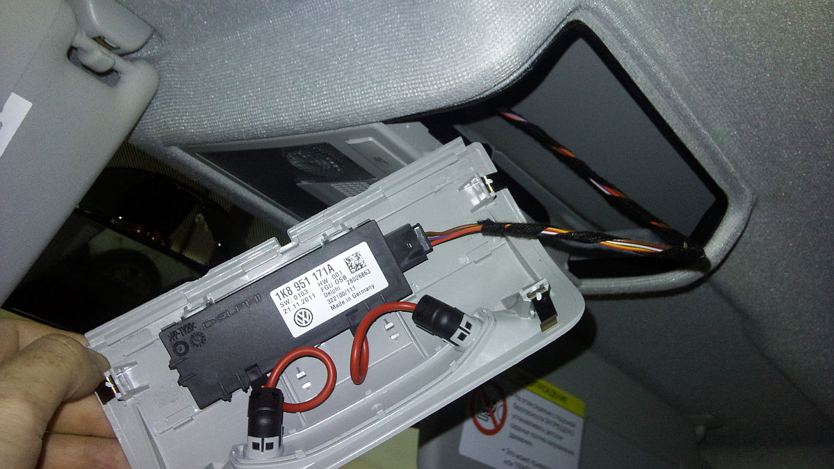

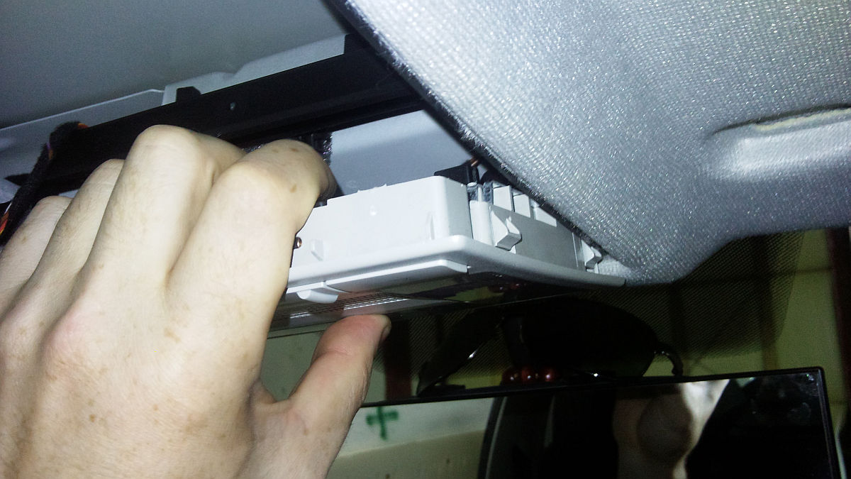

Комментарий к файлу: Снимаем фонарь освещения (можно слегка отогнуть обшивку потолка, легче выйдет).
14.jpg [ 128.25 КБ | Просмотров: 14951 ]

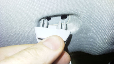

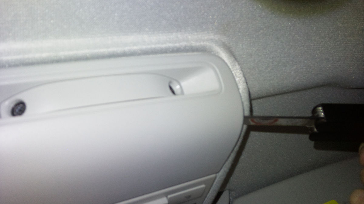

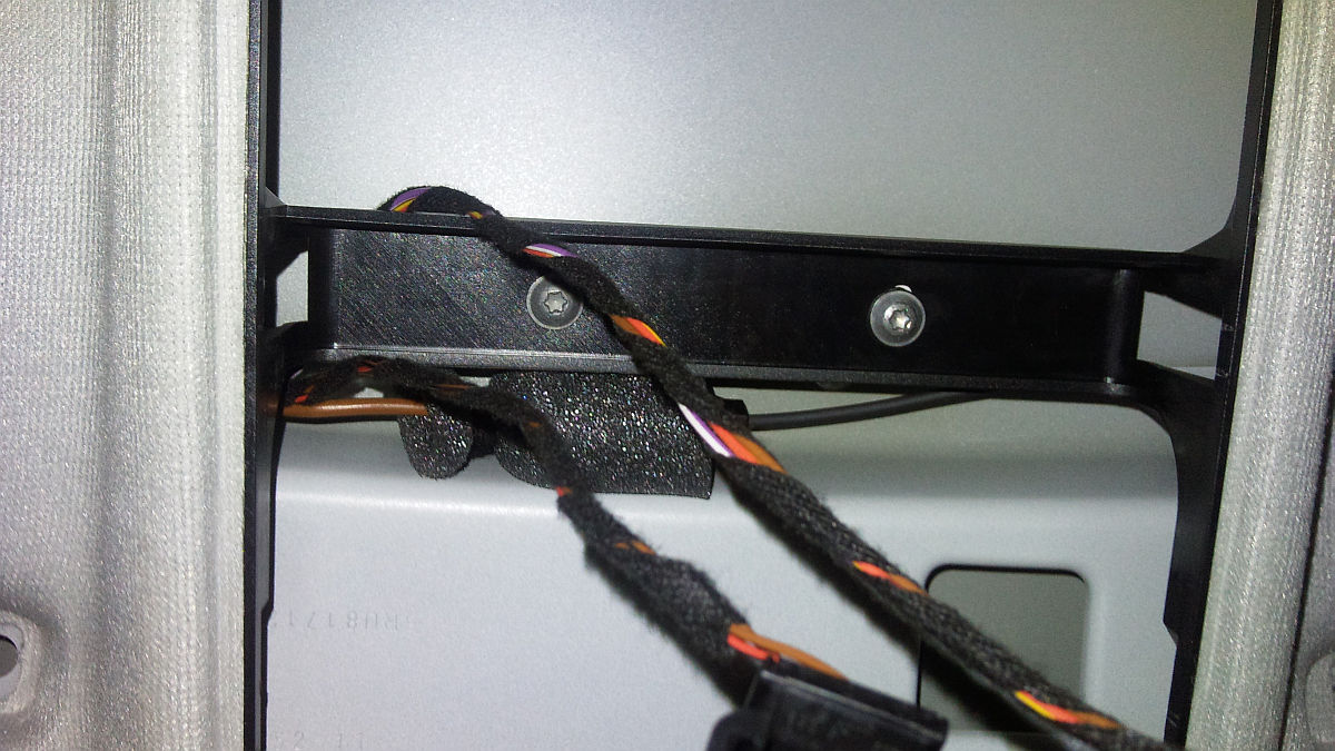

Комментарий к файлу: Снимаем пластмассовую облицовку спереди, в середине и сзади. У меня снималась очень тяжело, поэтому использовал рычаг, коим выступала обрезиненная ручка молотка - оттягивал рукой, ставил рычаг к клипсе и снимал. Передние и средние снимаются без разборки сопутствующих облицовок, а чтобы снять задние, надо снять и нижние черные, а для этого убирать спинки задних кресел. Но все довольно просто, главное не стрематься прилагать усилия.
11.jpg [ 123.83 КБ | Просмотров: 14953 ]

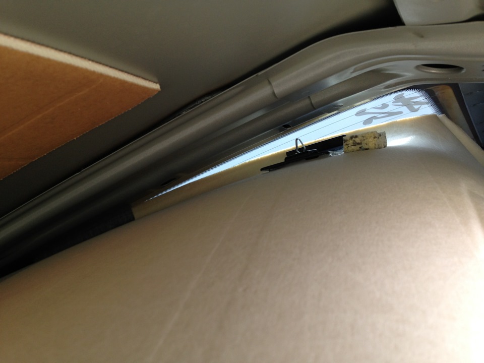

Комментарий к файлу: Это фотка не моя, честно слямзил :). Снимаем с трех последних клипс, расположенных у заднего стекла. Крайние посредством рук, а чтобы снять среднюю использовал рычаг - длинный кусок фанеры. После чего потолок просто падает на спинки сидений.

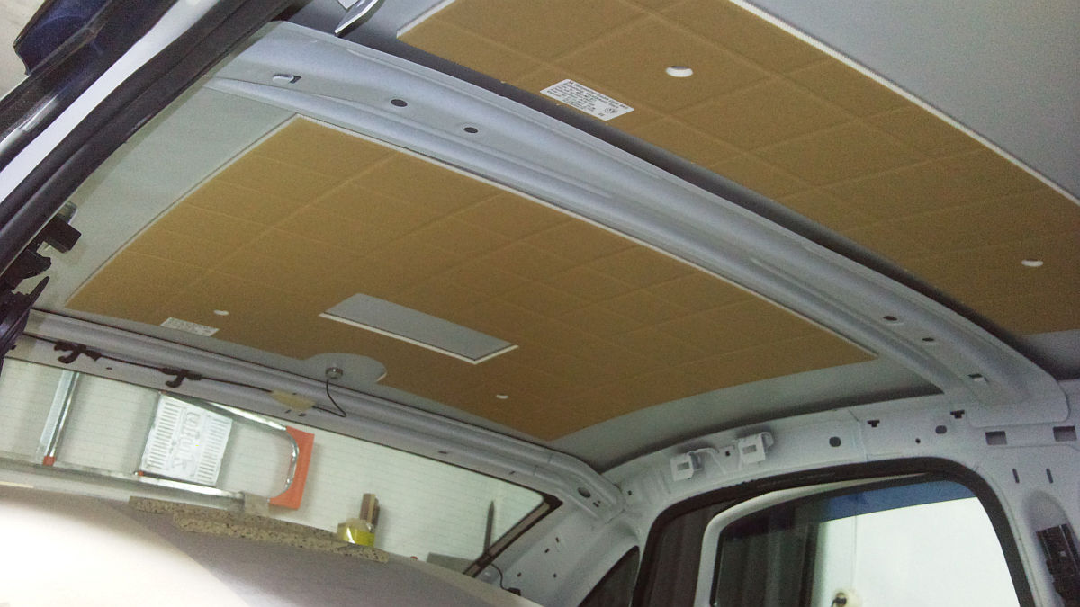

Комментарий к файлу: Отдираем штатный ... даже не знаю как назвать, это и не шумка и не теплоизолятор, я так думаю элемент жесткости крыши.
10.jpg [ 121.09 КБ | Просмотров: 14955 ]

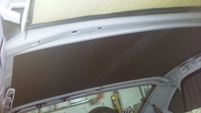

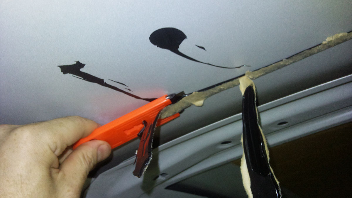

Комментарий к файлу: Клей, которым это приклеено не отдерешь и не счистишь, поэтому его просто срезаем посредством лезвия (очень просто и быстро).
09.jpg [ 98.14 КБ | Просмотров: 14955 ]

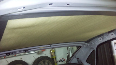

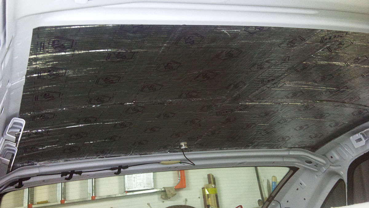

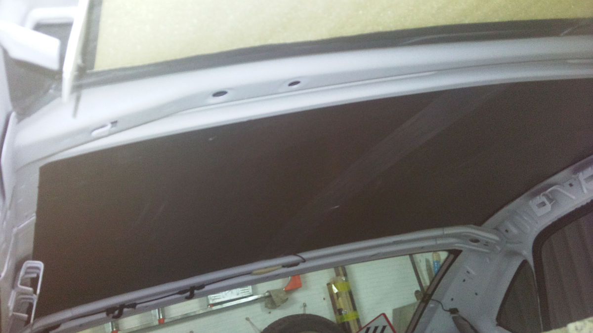

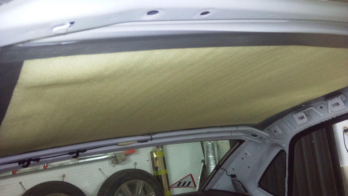

Комментарий к файлу: Наклеен и раскатан вибропласт STP Silver 2мм.
08.jpg [ 140.47 КБ | Просмотров: 14957 ]

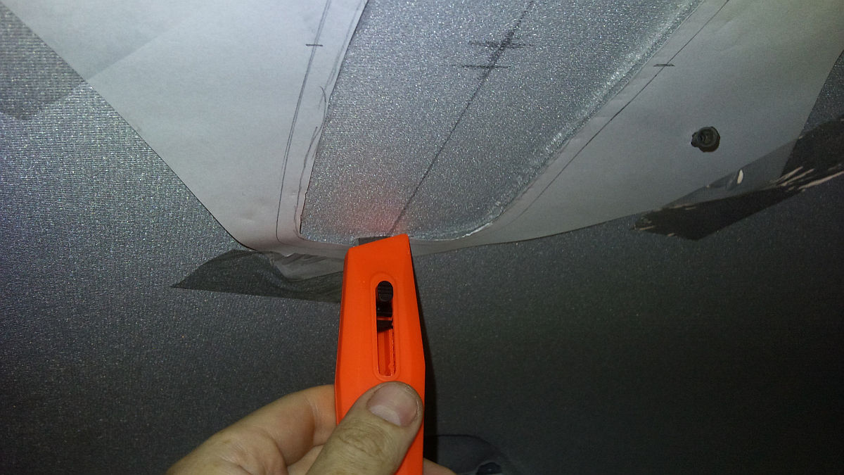

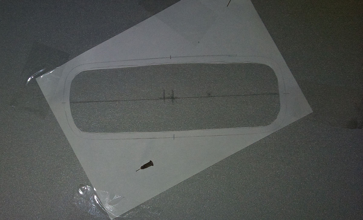

Комментарий к файлу: Рисуем с фонаря шаблон и приклеиваем обычным скотчем на потолок.
05.jpg [ 135.34 КБ | Просмотров: 14962 ]
Комментарий к файлу: Вырезаем по шаблону канцелярским ножом. Толщина обшивки около 8мм. Состоит в основном из трех слоев ткань, прессованный пенополиуретан, бумага.

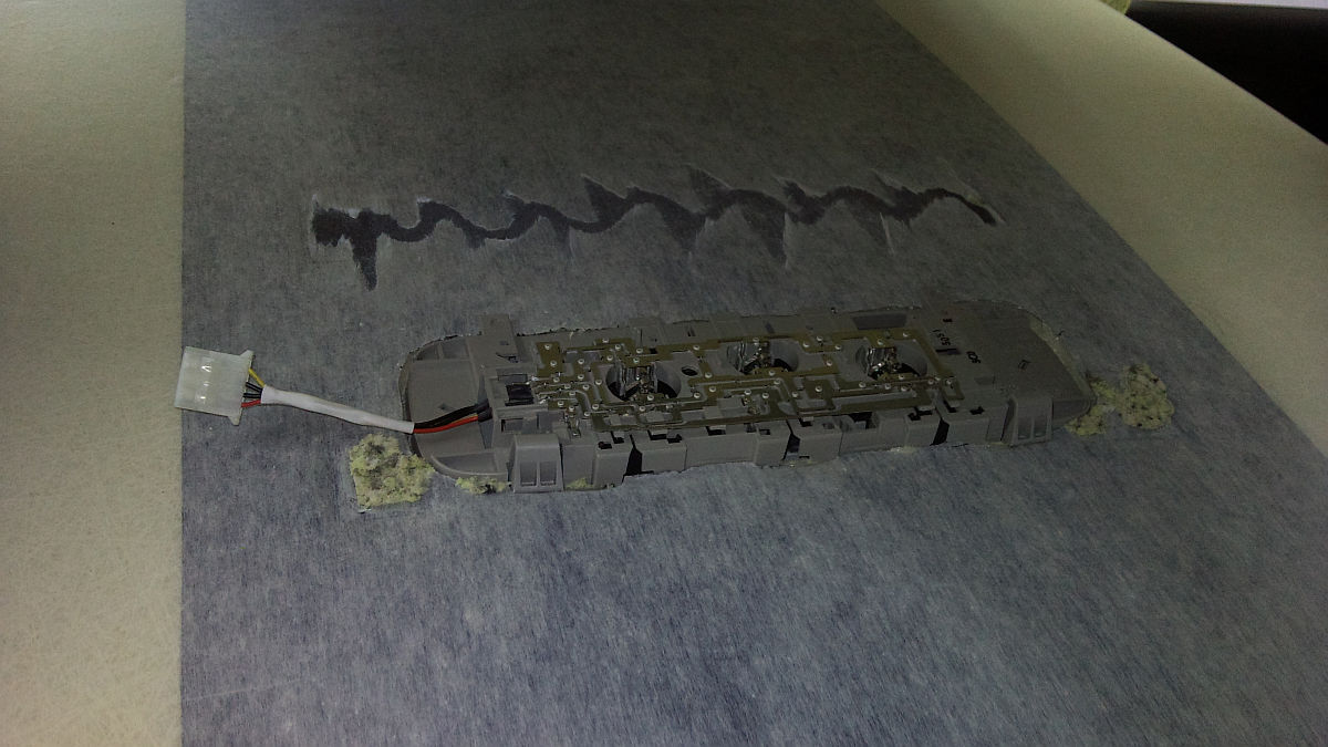

Комментарий к файлу: Установленный фонарь с внутренней стороны обшивки потолка. Родные уплотнители сняты (остался след змейкой от клея).

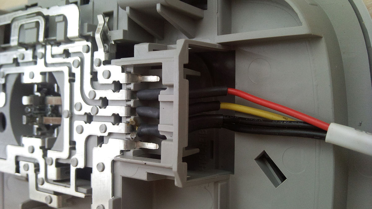

Комментарий к файлу: Вот так выполнил врезку к штатному светильнику. Красный - +12В, черный - земля, желтый - концевик от дверей. Одно "но", желтый подпаян после выключателя, чтобы можно было управлять задним плафоном с переднего. То есть оба фонаря работают параллельно. Разъем molex, фиксация проводов полиэтиленовой стяжкой. Соединение между фонарями - 1,5 метра тройного провода с разъемами molex-molex, приклеенный к потолку армированным скотчем.
02.jpg [ 172.37 КБ | Просмотров: 14962 ]

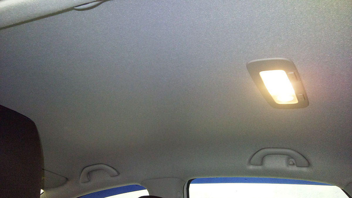

Комментарий к файлу: Результат (включены все три лампочки).
