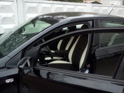

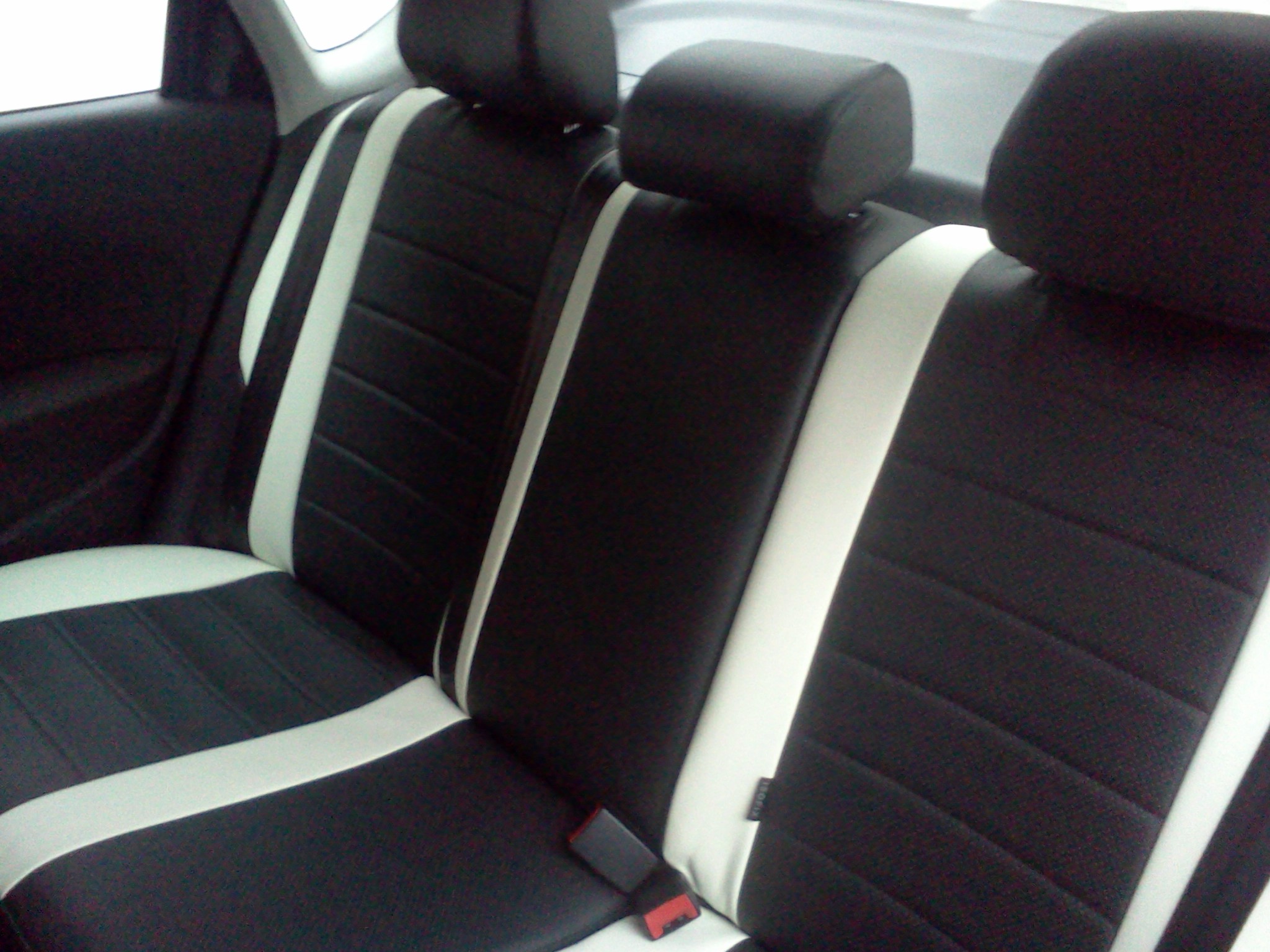

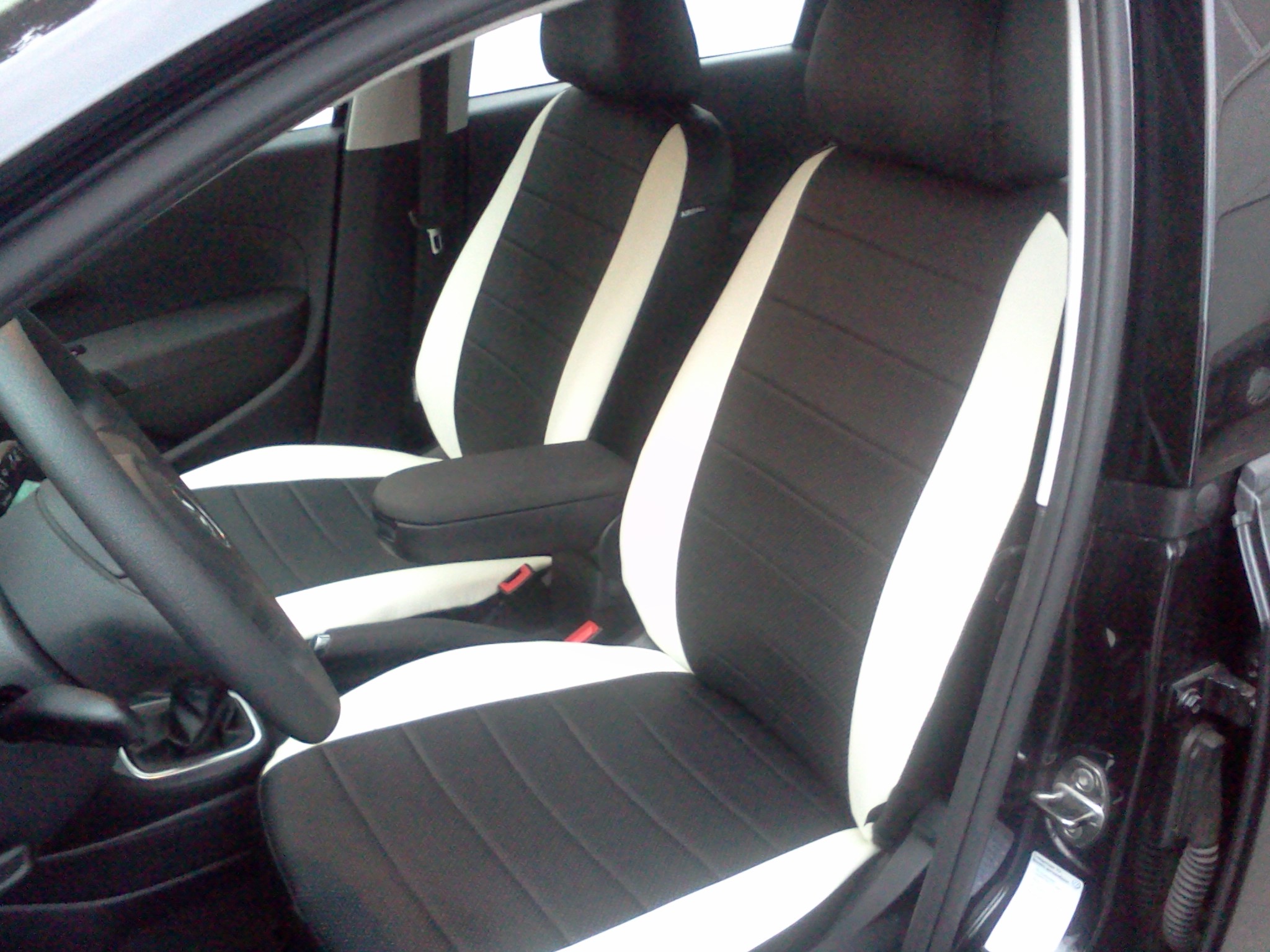

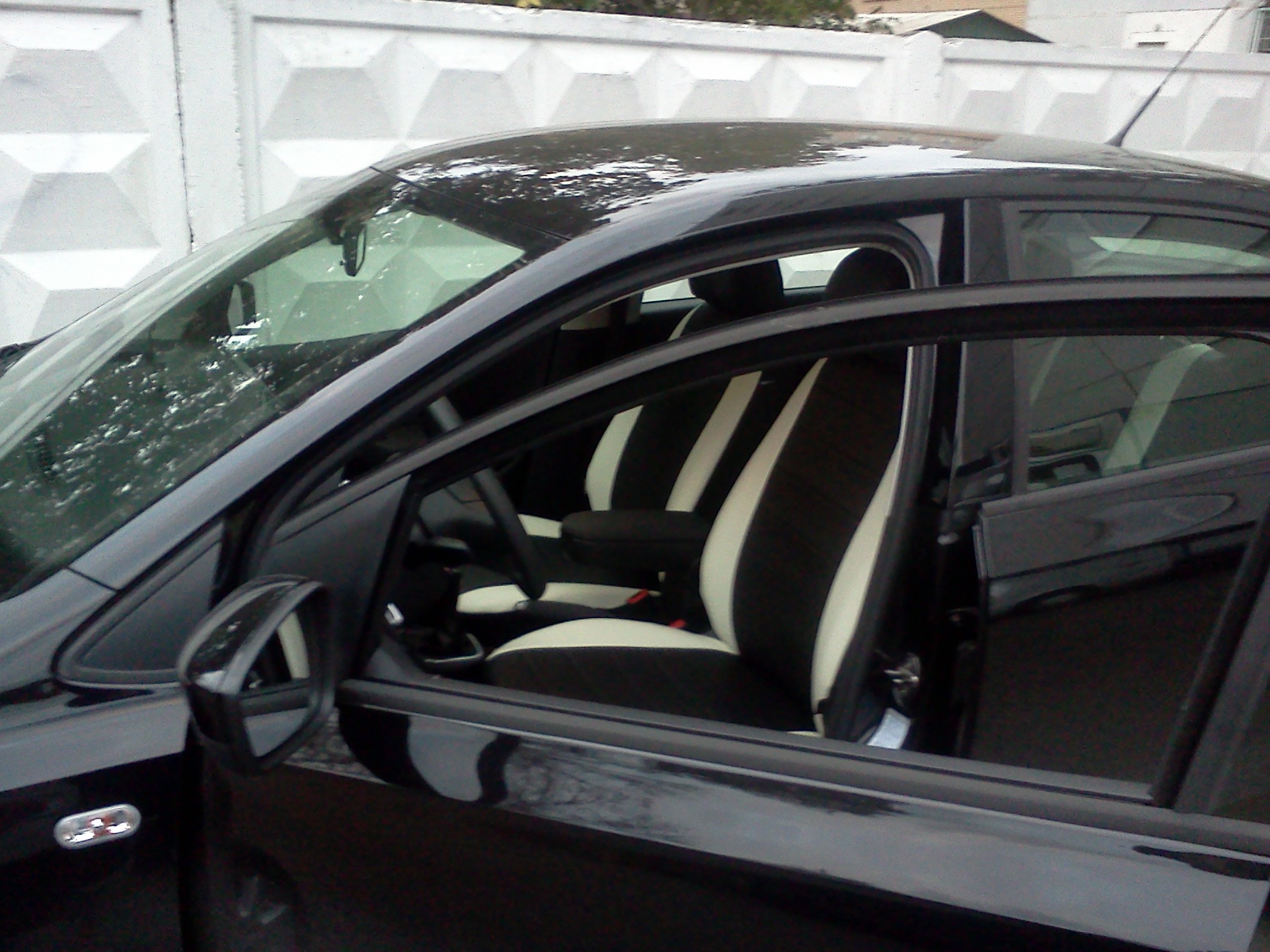

Сегодня моя полка обзавелась чехлами Автопилот, в магазине смотрелось вполне себе средне, но после окончания работ (передние сидения не снимались) получилось очень приятно, чехлы сидят как перчатка и смотрятся куда лучше родной обшивки. Фото прилагается)
Чехлы и перетяжка салона
IMG179.jpg [ 552.24 КБ | Просмотров: 4965 ]
IMG178.jpg [ 516.59 КБ | Просмотров: 4965 ]
IMG177.jpg [ 542.51 КБ | Просмотров: 4965 ]
