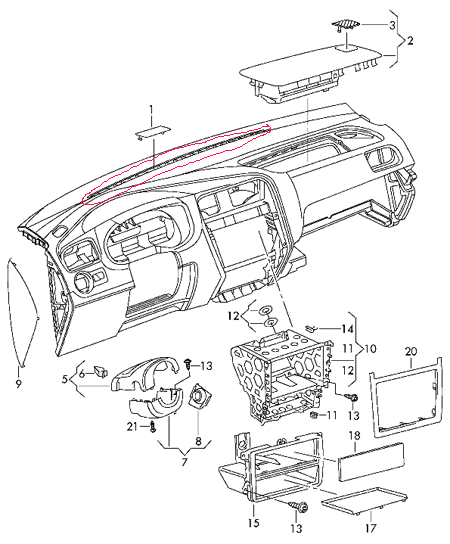

На улице немного похолодало, и слато доноситься скрепение гдето в панеле. Проезжая по кочкам скрепит что то, облазил все, предпологаю что скрепит дефлектор обдува лобового стекла, также когда строгуюсь переодически слегка скрепит.
Подергал рукой да скрип идет от нее.
Подскажите как быть, снимается ли она, или как лечить?
Скрип на кочках спереди.

+1 то же самое

Придется снимать торпеду, чтоб добраться до дефлектора.
