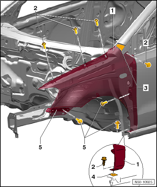

Привет всем! На днях заметил,что переднее левое крыло расположено несимметрично по сравнению с правым, а именно: большой зазор в месте стыка с передней стойкой кузова, мельчайший зазор в месте стыка с бампером (скоро начнут тереться друг об друга), горизонтальная линия крыла и вод. двери не совпадают (крыло чуть ниже). Правое крыло сидит идеально плотно и симметрично. Дтп не было. Пробег 10000. В общем, левое крыло получается от тряски как бы съехало с креплений вниз. Обращался к ОД с этой проблемой, сказали случай не гарантийный, зазор допустимый, хотя на Поло хетчах не нашей сборки таких зазоров нет, а на наших седанах есть (посмотрел в салоне специально для сравнения).
Хочу попробовать самостоятельно крыло подтянуть, но нет схемы крепления, а без нее есть вероятность что-нибудь сломать. У кого есть схема крепления передних крыльев (особенно интересует левое!) выложите пожалуйста :?:

схема
крыло.png [ 246.44 КБ | Просмотров: 12720 ]

А если попробовать ослабить только болты под номером 2 и подтянуть крыло вверх, чтобы не снимать локеры, бампер, зеркало? Кто что думает по этому поводу?

Во-первых, попробуйте обратиться к другому дилеру. Мне регулировали передний бампер из-за неровного зазора с левым крылом.
Во-вторых, обратите внимание, что под стрелкой 3 может быть клеевое соединение, которое может помешать регулировке, да и по вертикали я думаю сдвинуть крыло не даст болт, крепящий к стойке. Хотя конечно, попробуйте - может и получится.
