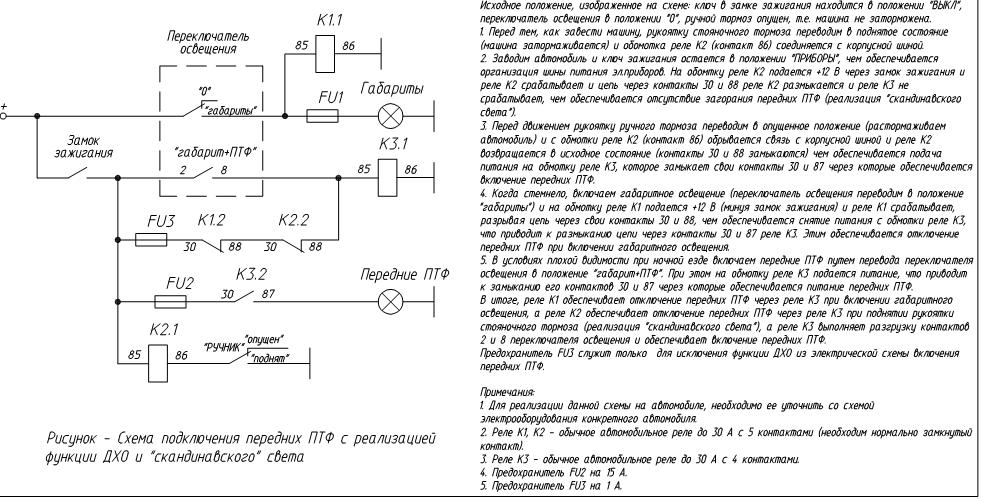

scientific_brain писал(а):
Обращаюсь ко всем, кто разбирается в схемах нашего ФПС. Вынашиваю идею подключения передних ПТФ так, чтобы они могли выполнять как свою основную роль, так и роль ДХО.
Логика работы проста (нужен переключатель от Highline):
1. В положении переключателя "0" и при заглушенном двигателе ПТФ не горят.
2. В положении переключателя "0" и при заведенном двигателе горят только ПТФ (габаритное освещение выключено).
3. В положении переключателя "габариты" ПТФ гаснут.
4. В положении переключателя "габариты + передние ПТФ" ПТФ загораются совместно с габаритами.
Если использовать реле, то для данной логики понадобиться два реле.
Так же можно организовать "скандинавский свет" - задействовав сигнал от концевика ручного тормоза.
Ниже выкладываю эскиз схемки с пояснением работы.
Вчера подключил ПТФ по этой схеме (мои благодарности автору схемы respekt )
Подключал в "Автостудии" на Липовой аллее всё точно по приведенный схеме с небольшой доработкой:
- Специалисты из Автостудио предложили подключить ПТФ через 3-е реле, таким образом штатный переключатель подает питание не на ПТФ, а на это 3-е реле которое в свою очередь подает питание на ПТФ обеспечивая разгрузку контактов переключателя
- Предохранитель ПТФ реализовали в штатном месте (№54, необходимо поставить клеммы)
- По моей просьбе добавили дополнительный предохранитель в обходную цепь которая подаёт питание на ПТФ через контакты реле - это на случай если возникнет необходимость отключения "ДХО функционала" для ПТФ, то есть вытаскивая этот предохранитель мы получаем штатную схему работы ПТФ
Купил все комплектующие в Питере:
- фары Depo линзованные, оригинальные накладки под хром и переключатель (аналог Highline) всё в интернет-магазине Autopiter,
- галогеновые лампы белого свечения LongLife H11 в Xenon78,
- разьёмы H11 и контактные клеммы для переключателя и блока предохранителей на авторынке на Фучика "Клемма 505"
- проводка и реле от Автостудио
Вся "процедура" заняла около 1.5 часа и 2250р (2500р - 10%)
Теперь привыкаю не включать свет... driver
Отдельная благодарность Автостудио за профессионально выполненную работу... respekt
duken
Рад, что смог помочь.
Что касаемо третьего реле, то лично я считаю его лишним, т.к. в схемах на наш ФПС включение передних ПТФ происходит через контакты выключателя наружного освещения. Думаю, глядя на сами контакты этого выключателя вы тоже поймете, что их сечения и размеров достаточно, чтобы пропустить ток до 15 А.
Но береженого Бог бережет, поэтому переработал схемку с учетом вашего поста.
Комментарий к файлу: Второй вариант схемы
Подключение ПТФ как ДХО вариант 2_cr.jpg [ 122.86 КБ | Просмотров: 21593 ]

Не знаю насчет какого блока ОД говорил, но у нашего ФПС передние ПТФ стоят "безмозглые", как на обычных Российских машинах. Для их подключения необходимо только организовать питание и кнопку включения. На форуме имеются различные способы реализации:
1. Обычная кнопка+предохранитель+реле включения+ сами ПТФ. Вся схема собирается в параллель штатной схеме и поэтому слететь с гарантии не получится, т.к. штатная проводка не сможет выйти из-за этого из строя.
2. С использованием переключателя освещения от Highline+предохранитель+реле включения+ передние ПТФ. Так же штатная схема не трогается, а цепи подключения ПТФ прокладываются параллельно.
3. Подключаются передние ПТФ с использованием двух дополнительных реле, чтобы организовать в работе ПТФ функцию ДХО совместно со "скандинавским светом".
Вроде в общем так.
