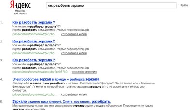

Здравствуйте, проблема с зеркалом, не фиксируется на месте.
..., краткий ответ - слетело стопорное кольцо, обращаться к ОД, некоторые ОД признают, что это частая проблема, замена/ремонт по гарантии, также есть инфа, что претензии по конструкции отправляются на завод.
Ребят, кто сталкивался с этой бадягой: возможно ли самому это стопорное кольцо надеть, как разобрать зеркало или цена ремонта? у меня гарантии уже нет

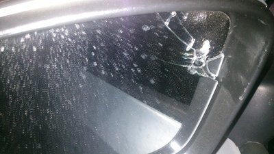

Доброго времени суток. На днях лопнуло зеркало(само стекло) заднего вида(левое),ничего,кроме стекла не пострадало. Порылся на экзисте, у нас в Украине оно стоит примерно 1200 рублей, подскажите есть ли выход с данного положения, возможны аналоги? или все таки смириться и купить по заоблачной (для меня стоимости)
