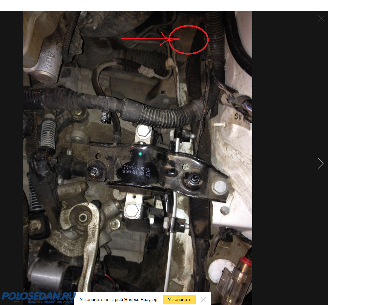

Привет ВСЕМ!! 2 дня назад машина стояла под дождем, открыв капот увидел, что жгут проводов в воде. На следущий день решил полить воды на жабо, нигде протечек нет все уходит в крылья. После дождя все опять повторилось. Что это может быть? Кто сталкивался и как решили проблему?Фото во вложении)
Вода под ЭБУ
Безымянный.png [ 1.65 МБ | Просмотров: 4800 ]

это у всех так,конструктивная особенность) В этом корытце есть дырочка для слива,но она маленькая и замовиленная,поэтому вода и стоит...

вчера стал смотреть, увидел заглушку резиновую, снял ее, попробовал полить воды в нее и увидел что она стекает под авто. Интересно накой фиг поставили эту заглушку?

А эта заглушка не в лонжерон, а то еще хуже сделаешь-будет вечно в нем вода...

Эта заглушка рядом с отверстием дренажным (я его потом обнаружил), только поближе к носу авто. Сунул в отверстие где была заглушка палку а там все в смазке. Или это мовиль, но он вроде должен застывать.

в подрамнике скапливается вода, сам видел, когда его откручивал. Даже болты были ржавые, справа которые (не головка, а сам стержень, внутри подрамника который). Литолом помазал их. Весной много воды и прохладно, летом я думаю просохнет. А вот как там зимой? хз
