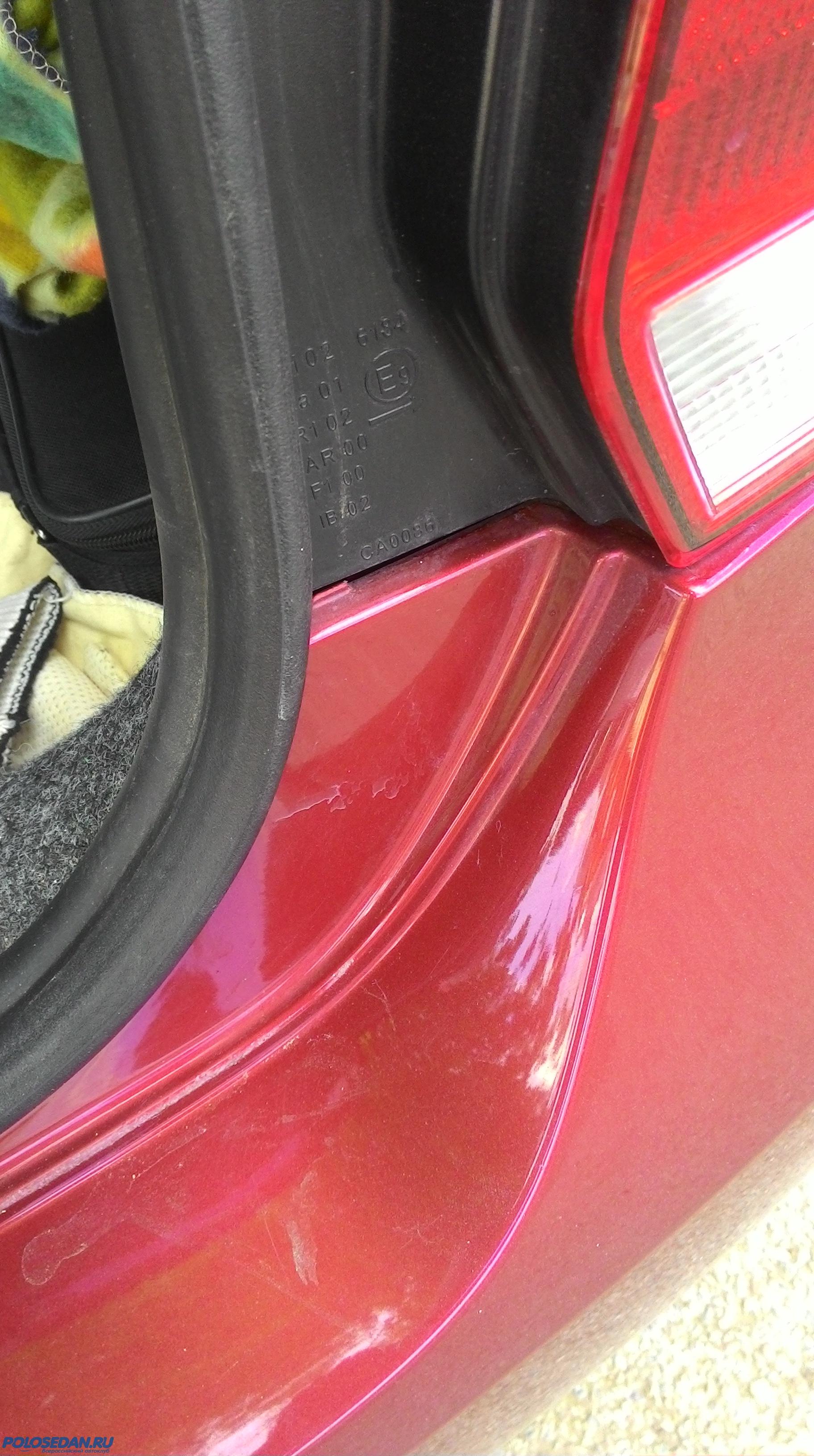

Кто снимал задний бампер и ставил на место, всё ли ровно поставилось? Мне приехали в бампер с краю. Бампер не лопнул, немного нагрели, выправили, зашпаклевали и покроасили переходом. На место вроде всё стало, но вот под фарой отходит немного. Как я не пытался нажать, на место не встает. Такая ситуация с обеих сторон. Такое ощущение как будто деформировался он немного, либо поставили его как то не так.
У меня была такая ситуация-тоже немного приезжали в зад и была похожая картина ,только с другой стороны стопака, на самом изгибе-вроде и защелки защелкнулись,но наверное они потянулись-я снял стопак,прижал бампер и закрутил саморез-клоп в черный крепеж,прижав защелку поглубже,и все стало ровно...

Сними фонари и посмотри защелки.

PaSoL, какие именно защелки?
Зарегистрирован: 18 фев 2016, 17:51
Сообщения: 15
Благодарил (а): 35 раз.
Под фонарем есть ,назовем его "каркас" , в который защелкивается бампер. Вот это соединение и надо посмотреть.

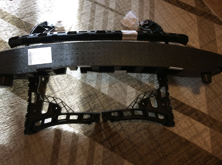

господа, у кого есть печальный опыт, Вспененный наполнитель+Накладка крепёжная (6RU807251, 6RU807863) заказывать?

Прикупил запчасти.
Бампера VW Polo седан Снятиеустановка обсуждение
все пришлось заказывать, даже саморезы, заклёпки....
кстати их ещё не привезли
кому интересно вот фото позиции №50 из схемы заднего бампера (единственная шурушка которая была в наличии, остальные жду)
внутри дырка 2,5-3мм, дилер пояснил что внутрь закручивается саморез
куплен и сам бампер, но там смотреть особо не на что, кому интересно пишите сделаю фото

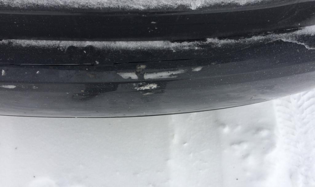

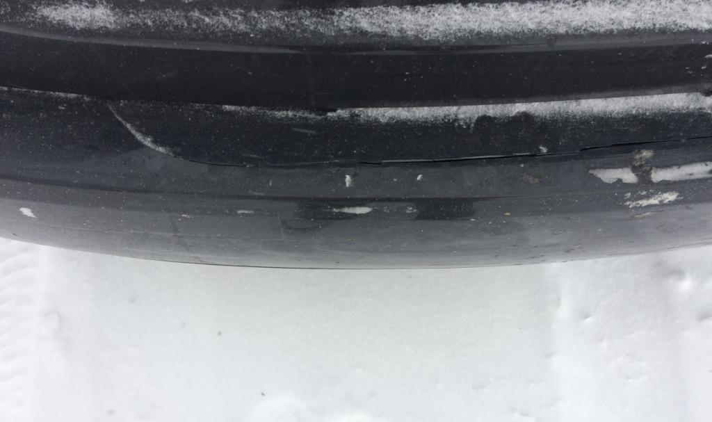

Подскажите, дама въехала в забор парковки и наткнулась бампером на гайку, образовалась гармошка из краски и ниже бампера краска чуть слезла и левая катафота (или как это называется) треснула. Есть каско, но стоит ли по этому случаю обращаться в страховую или можно это бюджетно где-то сделать? Может на форуме есть умельцы?
