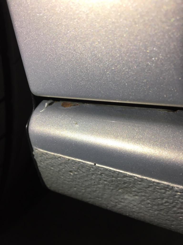

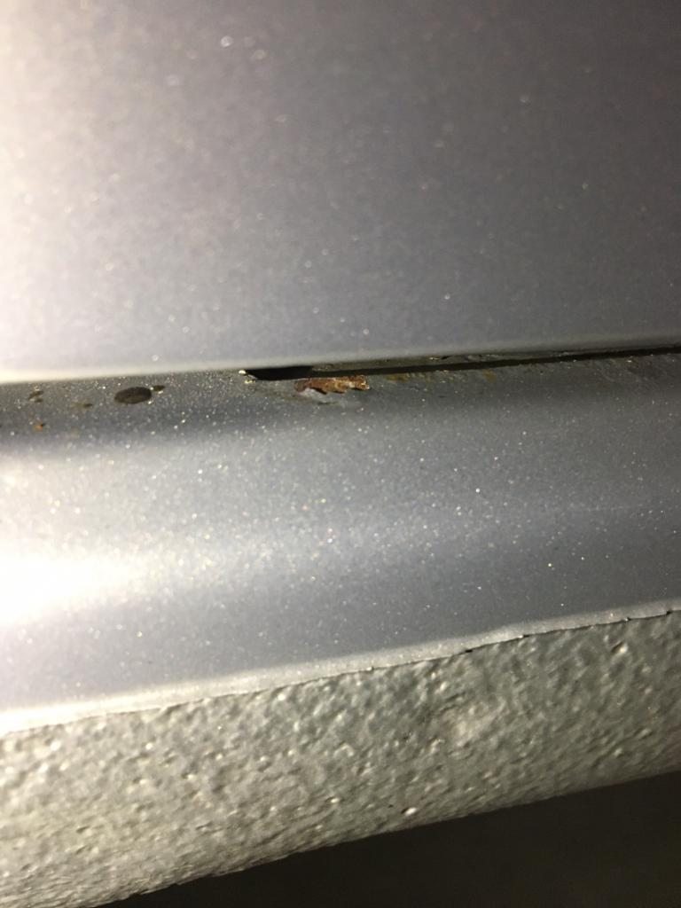

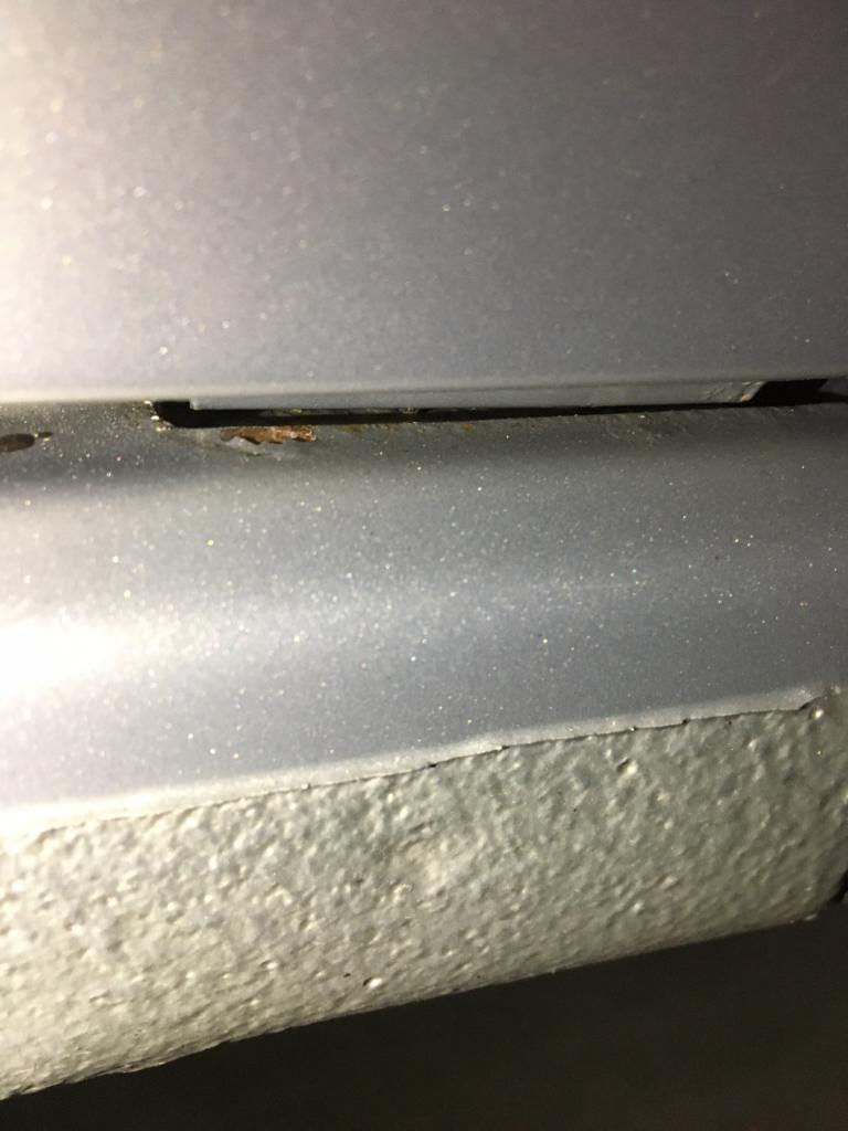

Всем доброго времени суток!
Случайно обратил внимание в район порога возле переднего крыла, и увидел начинающие следы ржавчины. Прим чем с лева и права одинаковые. Визуально на улице не увидишь, я увидел, когда машину поднимали на подъемнике для диагностики и когда порог был на уровне глаз я обратил какую ту точку грязную, хотел ее убрать, но как выявилось это ржавчина. Не знаю, что и делать теперь, забить на все это дело или ехать к ОД и делать. Машина 2011 года, не бита, не крашена, пробег в районе 175 тыс. Первые две зимы вообще не эксплуатировалась толком, (зимовала в теплом отапливаемом паркинге) в повседневной эксплуатации машина ночует на закрытом, сухом паркинге.
Кому не сложно, можете у себя глянуть ради интереса, такая же беда или все хорошо. Ниже прилагаю фото.
Экстерьер Polo седан
Зарегистрирован: 19 янв 2013, 17:34
Сообщения: 189
Откуда: нижегородская область
Гарантия 12 лет от сквозной коррозии работает значит. На моей два места вспучивания есть, на крышке багажника и на крыле.
Как на вашей, надо проверить, отпишусь при наличии.
Сообщения: 289
Откуда: эль-прогрессо
Благодарил (а): 196 раз.
Поблагодарили: 126 раз.
Такая же фигня и у меня была слева,справа вроде еще нет.Почистил,все там,снимал только подкрылок,акуратно подмазали грунтом,и краской ,торец порога изнутри обработали антикором.Уменя брызговики стоят,думал от него пошло!
