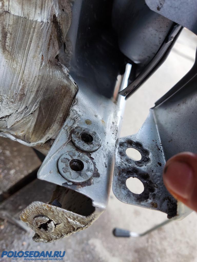

Поиски пластиковых щитков не увенчались успехом, их не купить, хотя правую видел в районе 10 тыс., кто то заказывал через Германию, но это в данный момент не вариант. По итогу разобрал и вынув губку просушил. Лакокрасочное покрытие ЛКПСколы и их устранение Вид на мокрую губку и порог с местом крепления крыла. Последствия постоянно мокрой губки Лакокрасочное покрытие ЛКПСколы и их устранение
Отворачиваем три болта и отодвигаем крыло чтобы всё зачистить и обработать мастикой. Лакокрасочное покрытие ЛКПСколы и их устранение Губку изолировал в пакетах из толстой парниковой плёнки, теперь всё сухо, вода не копится, а стекает. Лакокрасочное покрытие ЛКПСколы и их устранение

mishail,
Респект за подробности, только сдаётся у меня другое "железо"

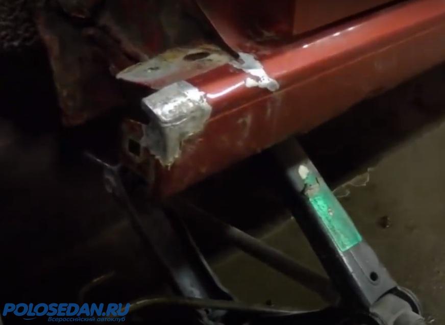

вот твоё фото законцовки порога
Лакокрасочное покрытие (ЛКП).Сколы и их устранение.
5.jpg [ 103.63 КБ | Просмотров: 6299 ]
а у меня вот такая конструкция :?
6.jpg [ 68.02 КБ | Просмотров: 6299 ]
и у меня щитки пластиковые стоят, их видно когда дверь открываешь
