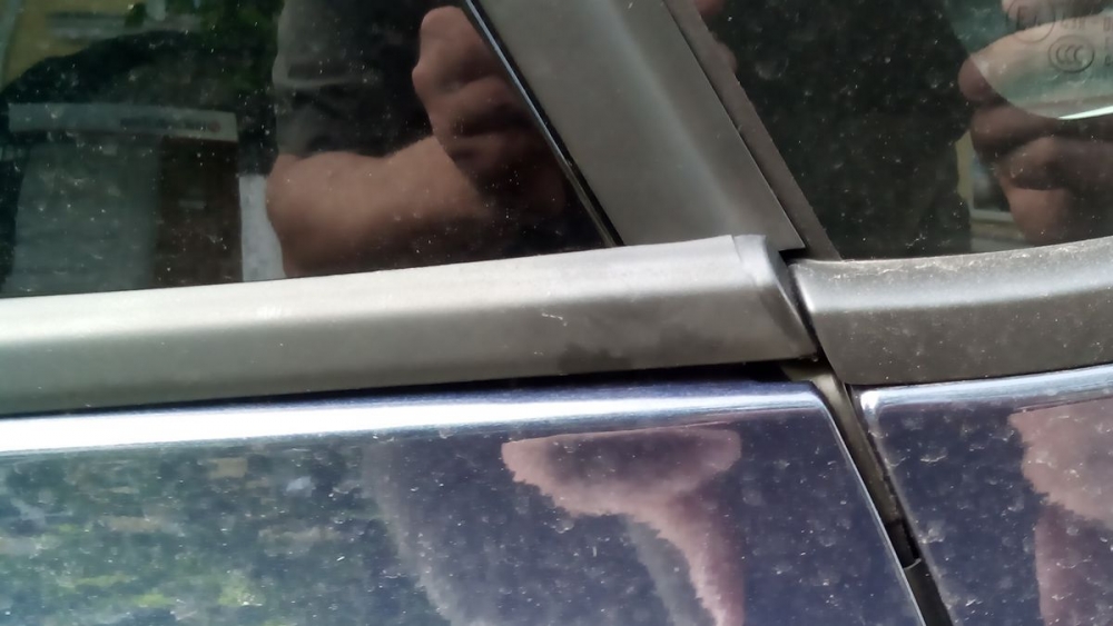

Уже довольно давно напрягает проблема с вылезающим наружным уплотнителем стекол залних дверей в районе пластикового "треугольника".
Пробовал его заправлять обратно - все равно через время вылазит.
Масштаб проблемы виден на фото. Поиском толком ничего не нашел - поэтому создал новую тему.

У меня с самого начала на трех дверях этот уплотнитель вылазил. Пожаловался ОД, сфоткали, прислали методику как этот дефект устронять. А методика не сложная: С двери снимается уплотнитель с той стороны где начал вылазить и на ребро двери наклеивается какой-то материал (может резина, может мохнатая изолента точно уже не помню) и обратно забивается уплотнитель. После этого все уплотнители стоят на месте (прошло почти 4 года).

Видимо закажу новый уплотнитель на левую сторону, ибо тот что стоит вылазит уже совсем до безобразия.
Наружный уплотнитель стекол задних дверей
Думаю, что вылез бы еще больше, но уже уперся в ответную часть на проеме двери.

В общем купил и поменял этот злосчастный уплотнитель.
Думаю, что проблема таки была на ранних машинах, так как купленный уплотнитель хоть и имеет такой же код как и старый, но имеет чуток более гладкий профиль снаружи.
Думаю, что детальку модернизировали, но это не афишировали особо.
