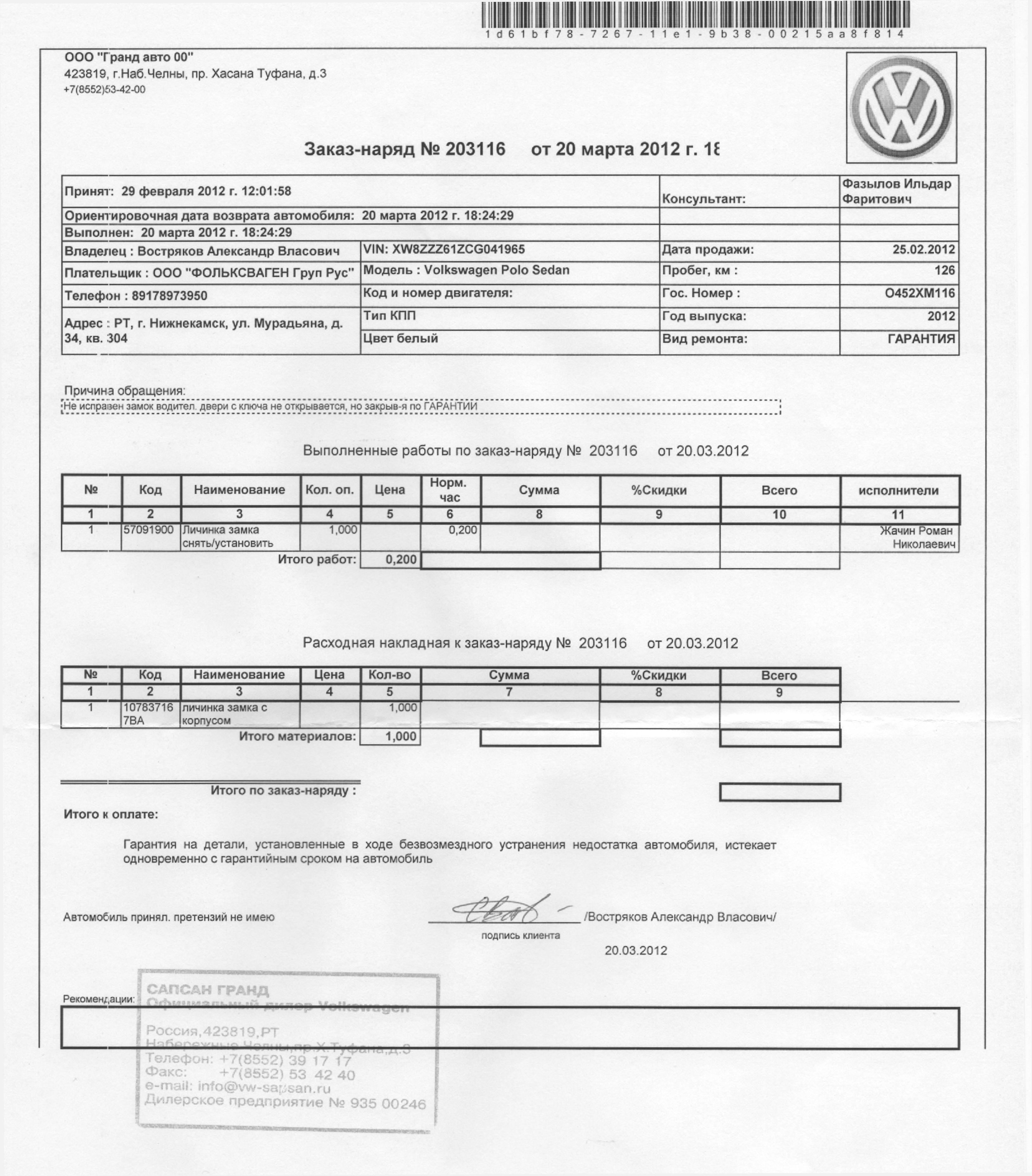

Итак вся история наконец-то завершилась заменой личинки двери по гарантии. :-)
См. файл Заказ-наряда
Комментарий к файлу: Заказ-наряд по гарантии
Замок водительской двери
sapsan.jpg [ 896.84 КБ | Просмотров: 20799 ]
