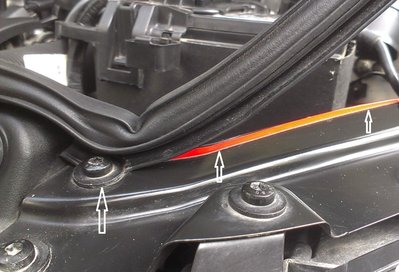

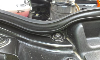

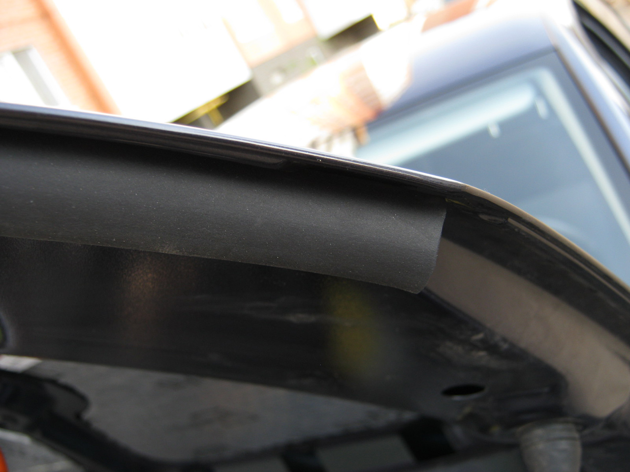

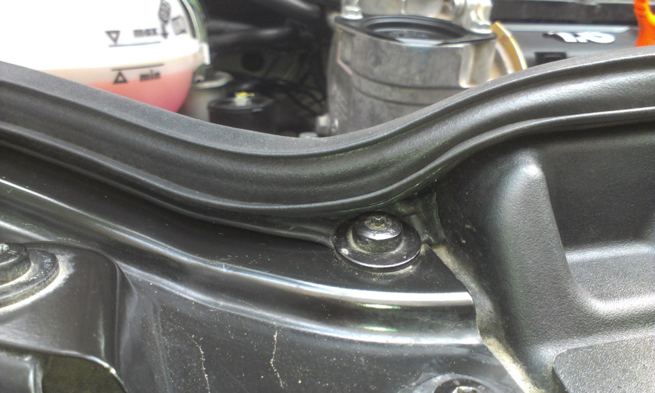

Тогда мой вариант.
В районе фары приклеил двухсторонний скотч 3М, ослабил винт засунул под штатные гайки и затянул :good:

.......а явот все думал:че делать с этими щелями в районе фар.пойду как я в магазин,за скотчем:-))

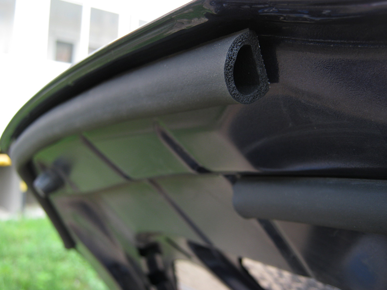

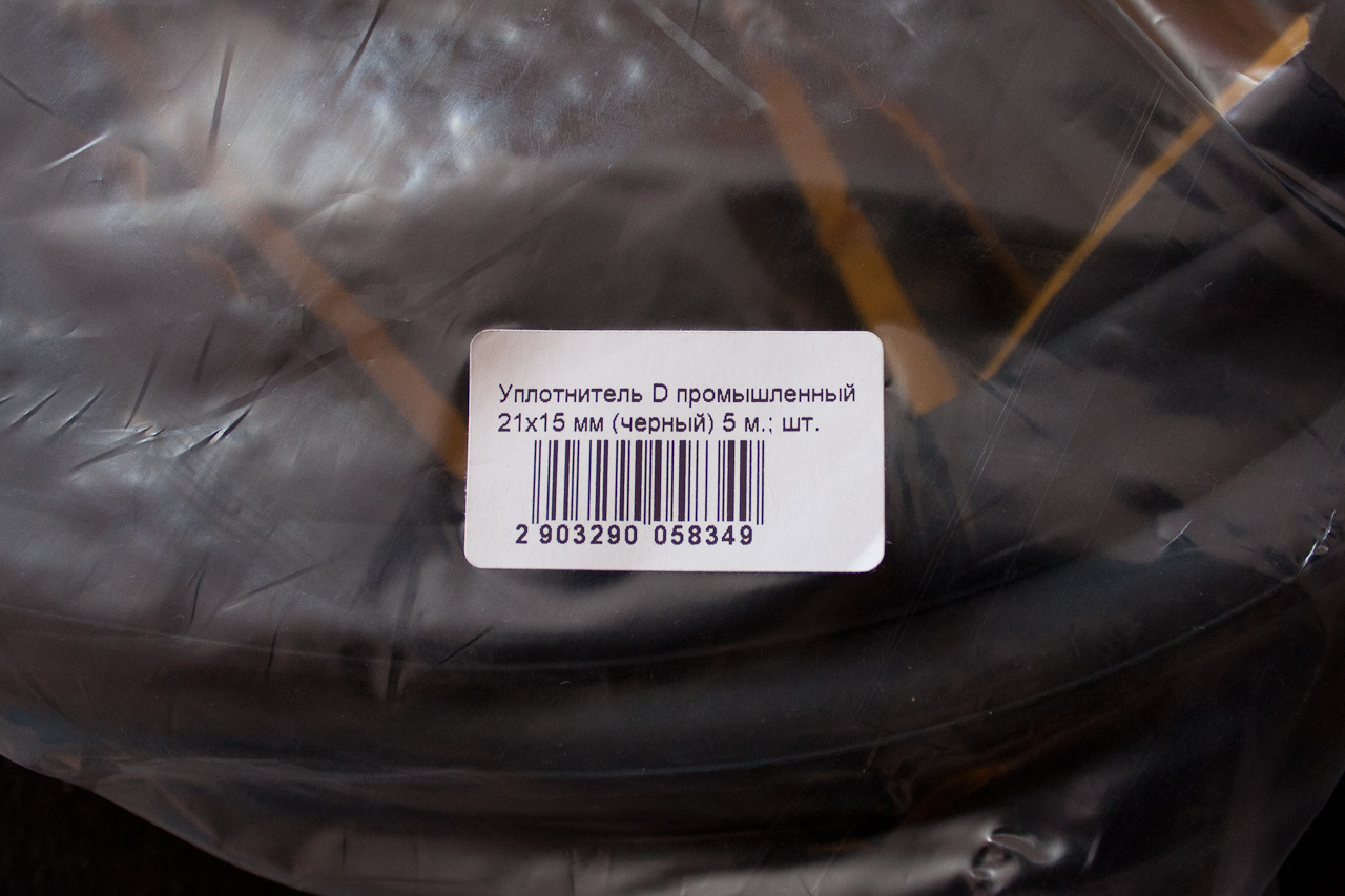

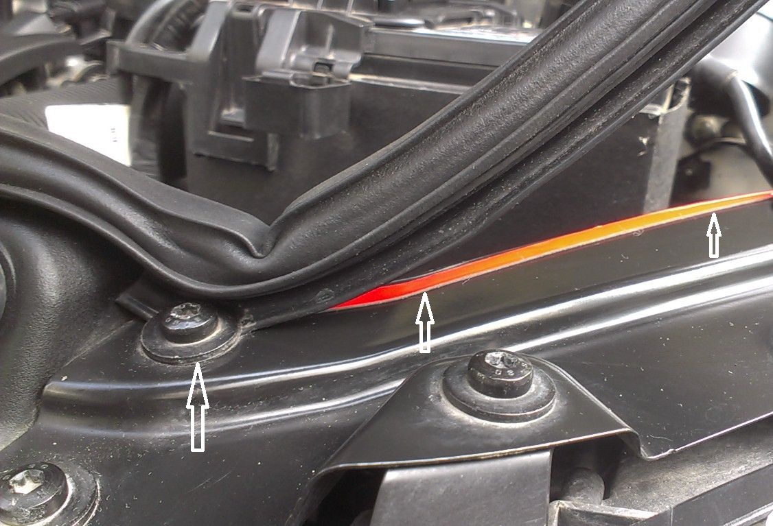

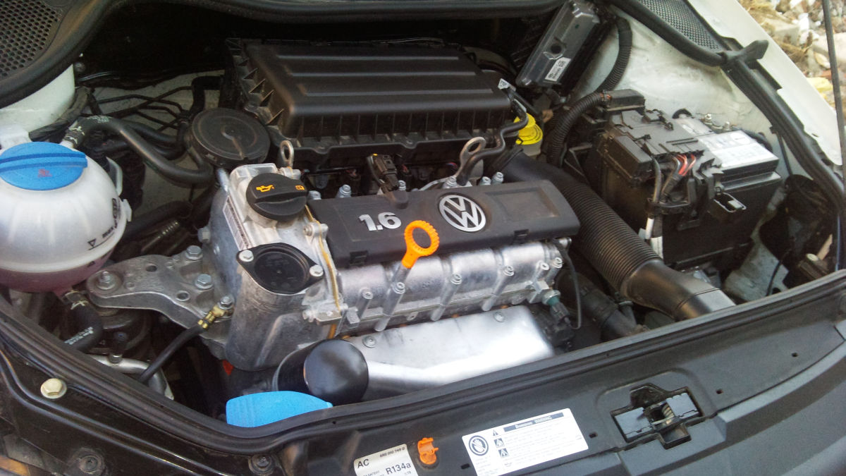

поставил D-образный дверной уплонитель.
для сравнения протер половину моторного отсека :-)
в октябре сравним.

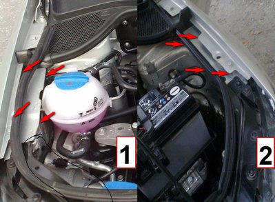

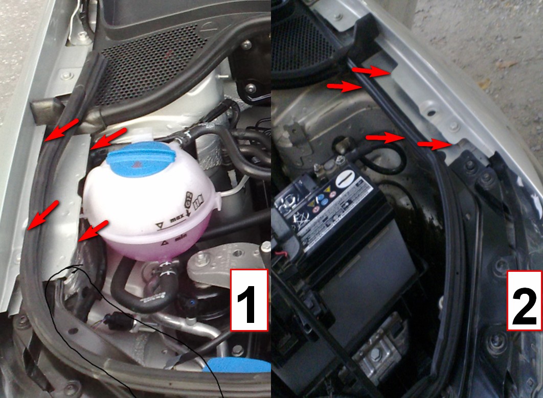

Купил уплотнитель двери (130р) ВАЗ2108. Делов по установке на 5 минут, НО долго чесал репу :? в каком месте крепить по краям, сделал по варианту №2, вроде как он обеспечивает контакт с капотом.
Думаю, чуть чище будет и чуть медленнее будет остывать зимой.

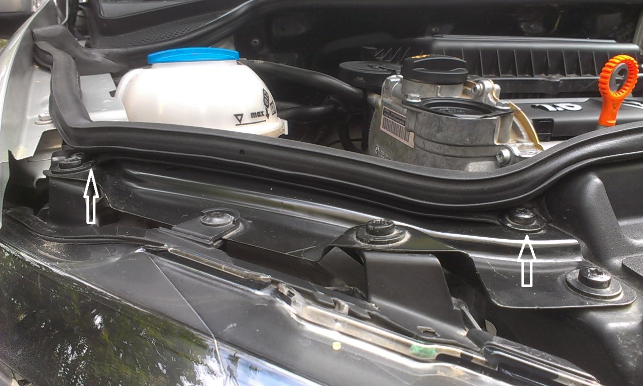

Аналогично вчера сделал, уплотнитель от 2108 (170р. Саратов), крепил тоже по второму варианту, сделал 4 разреза, а над фарами прижал шайбой от штатного винта, плюс еще пару болтов с гайкой добавил, благо отверстия имеются. Уплотнитель сидит как будто родной. Двигатель протер слегка, а сегодня под дождем с ветром покатался, завтра увижу, насколько эта доработка эффективна 113_

У меня уже месяц после лёгкой мойки двигателя эта приблуда стоит. На двигателе лёгкий налет пыли. Никакой грязи как раньше :-)

Pesst после вчерашнего дождя на движке ни одной новой капли (а до этого был довольно сильно заляпан). Я доволен.
Интересно, уплотнителя от восьмерки хватает ровно на две машины, если из саратовских кому надо, могу поставить :)

присоединяюсь (viewtopic.php?f=17&t=1447&start=100#p218670), брызги есть даже с резинкой.
но на резинке тоже видны следы перехваченой грязи (пыль, грязевые фракции от шлейфов в дождь).
то есть резюме такое - резинка не дает 100% чистоты, но частично защищает легкого сквозного
попадания пыли и грязи верхнюю часть подкапотного пространства.

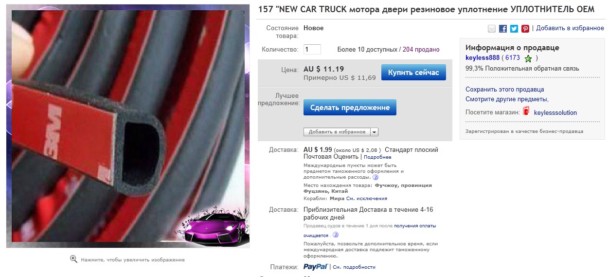

Вот на ebay, набрел сегодня.
