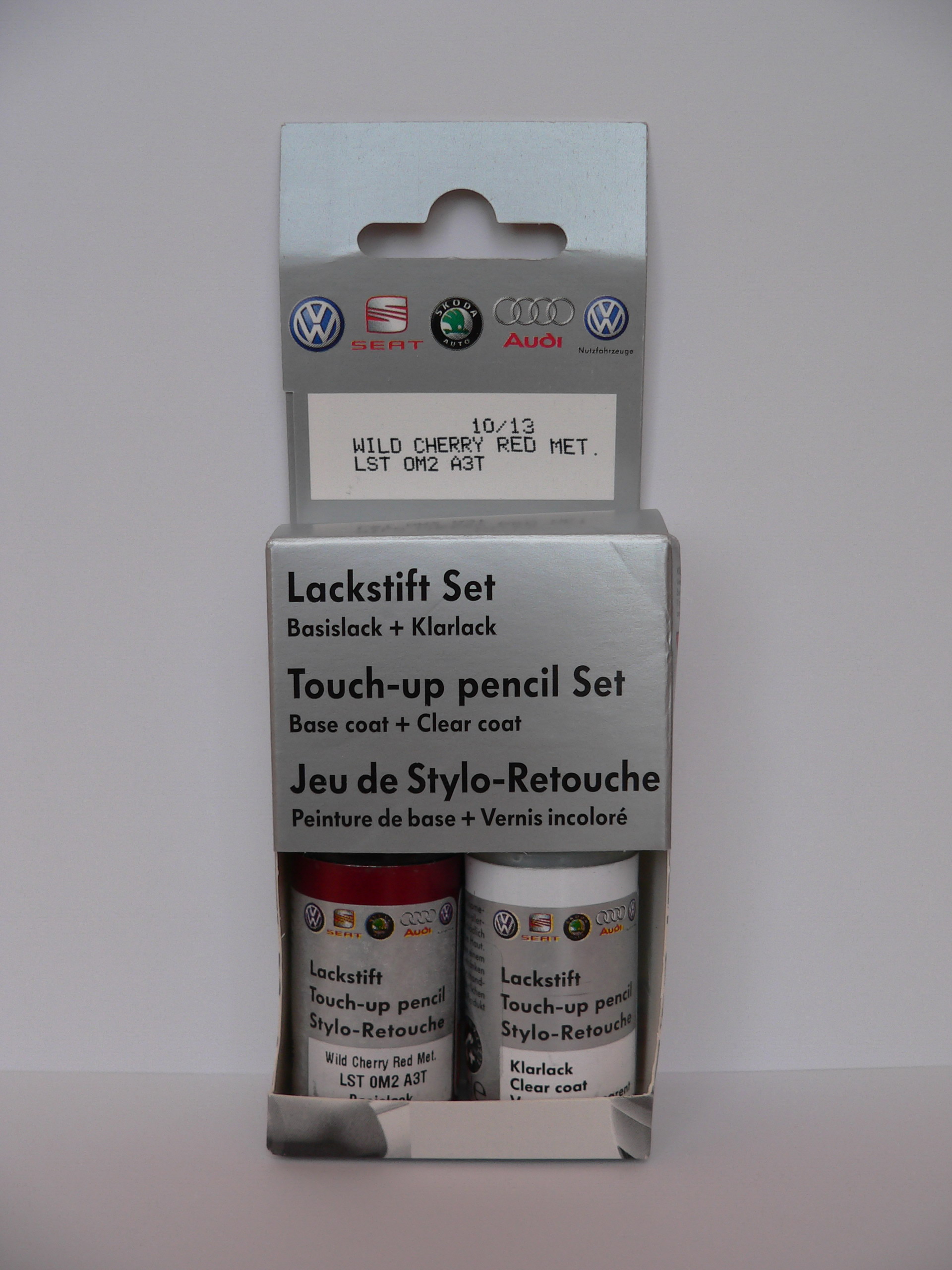

Номера красок карандашей.
URANOGRAU-LST0U2I7F
REFLEXSILBER-LST0M2A7W
CANDYWEISS-LST0U2B9A
CHERRY RED-LST0M2A3T
SILVER LEAF-LST0M2R7L
NIGHT BLUE Met-LST0M2H5X
Deepblack-LST0P2C9X

С экзиста продается официальная VAG-овская подкраска. На флаконе написано, что сделано в германии. По факту цвет абсолютно совпадает и дело при подкраске не в цвете, а в неоднородности фактуры краски в сколе и остальной поверхности.

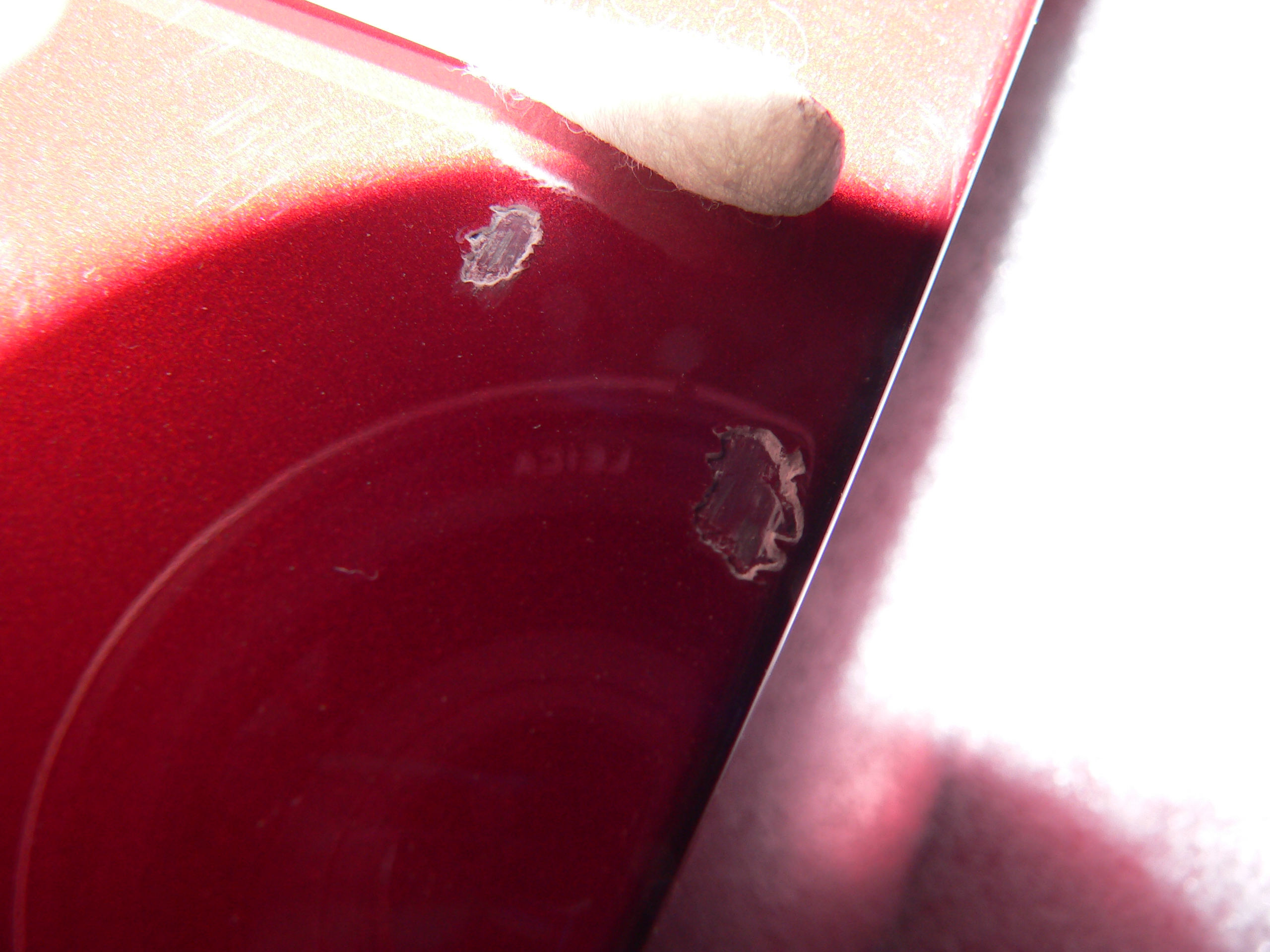

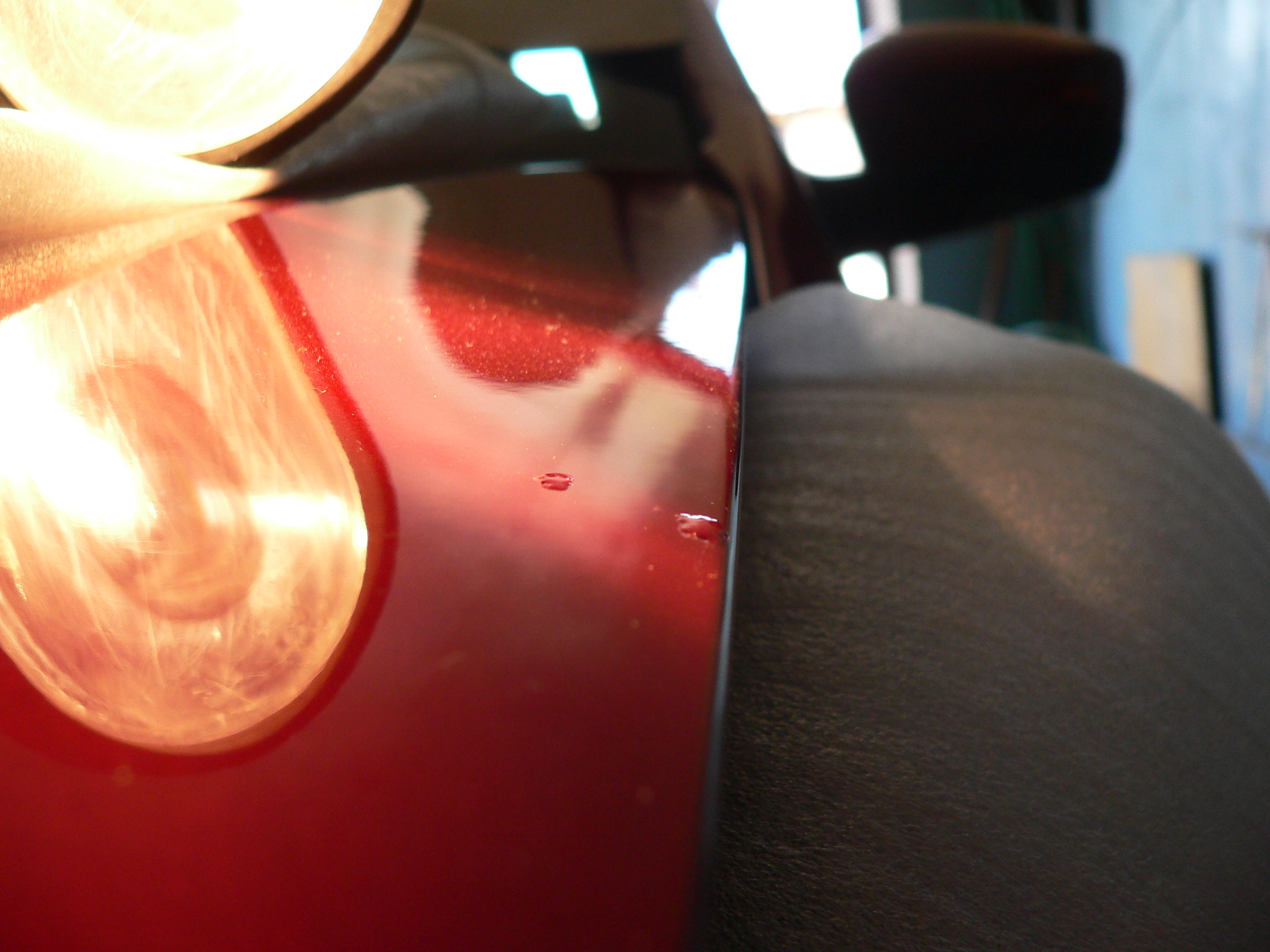

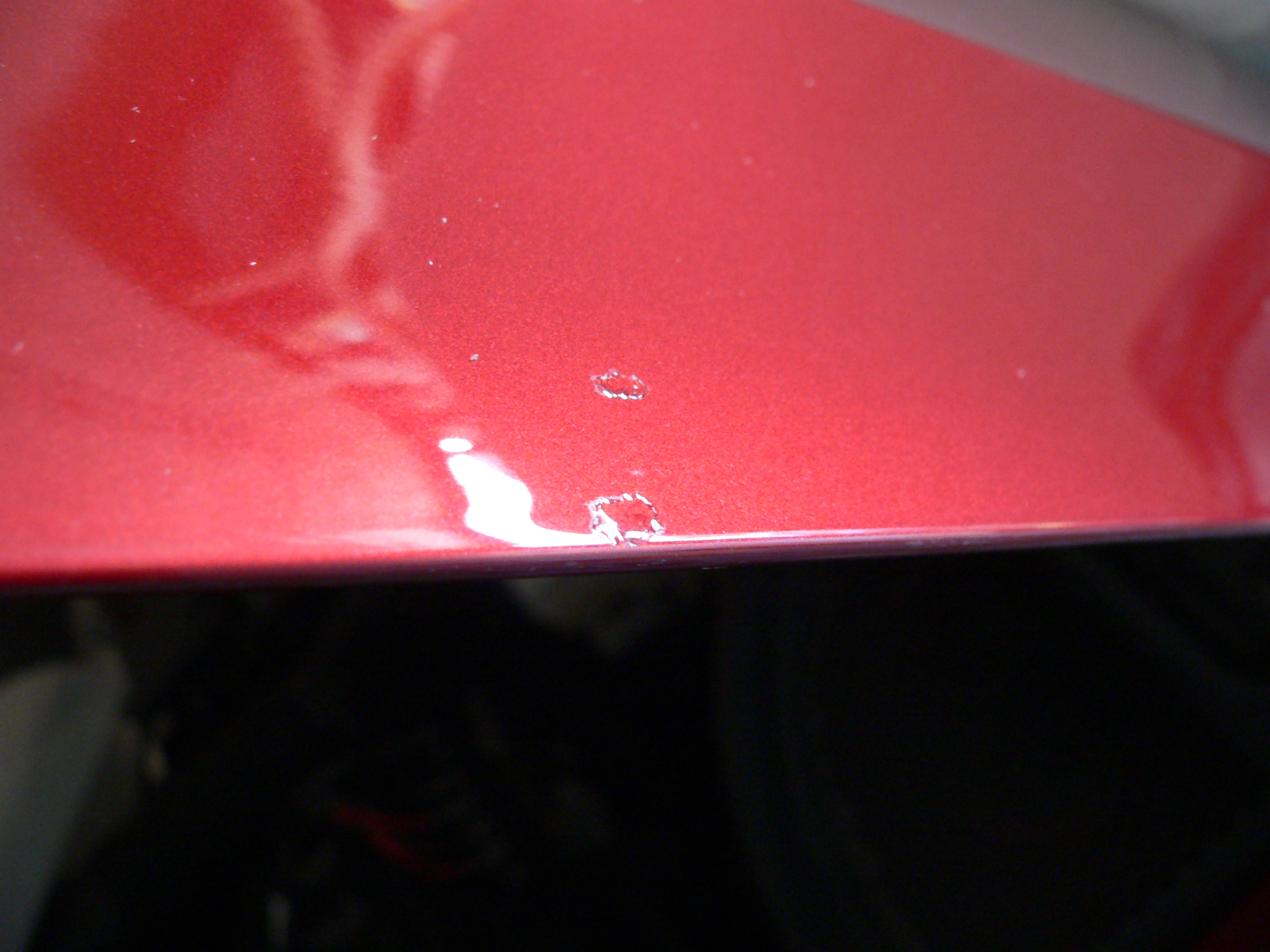

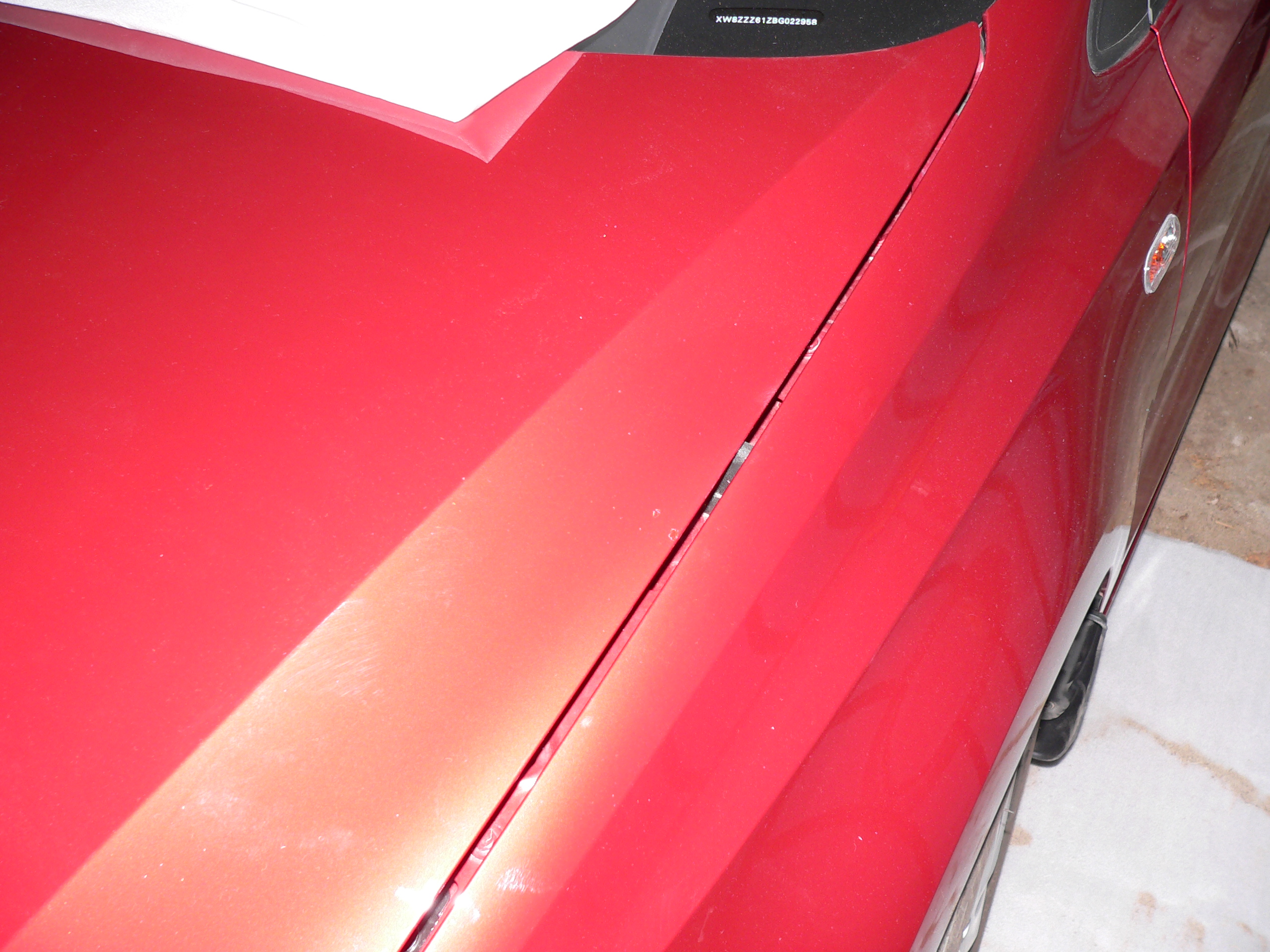

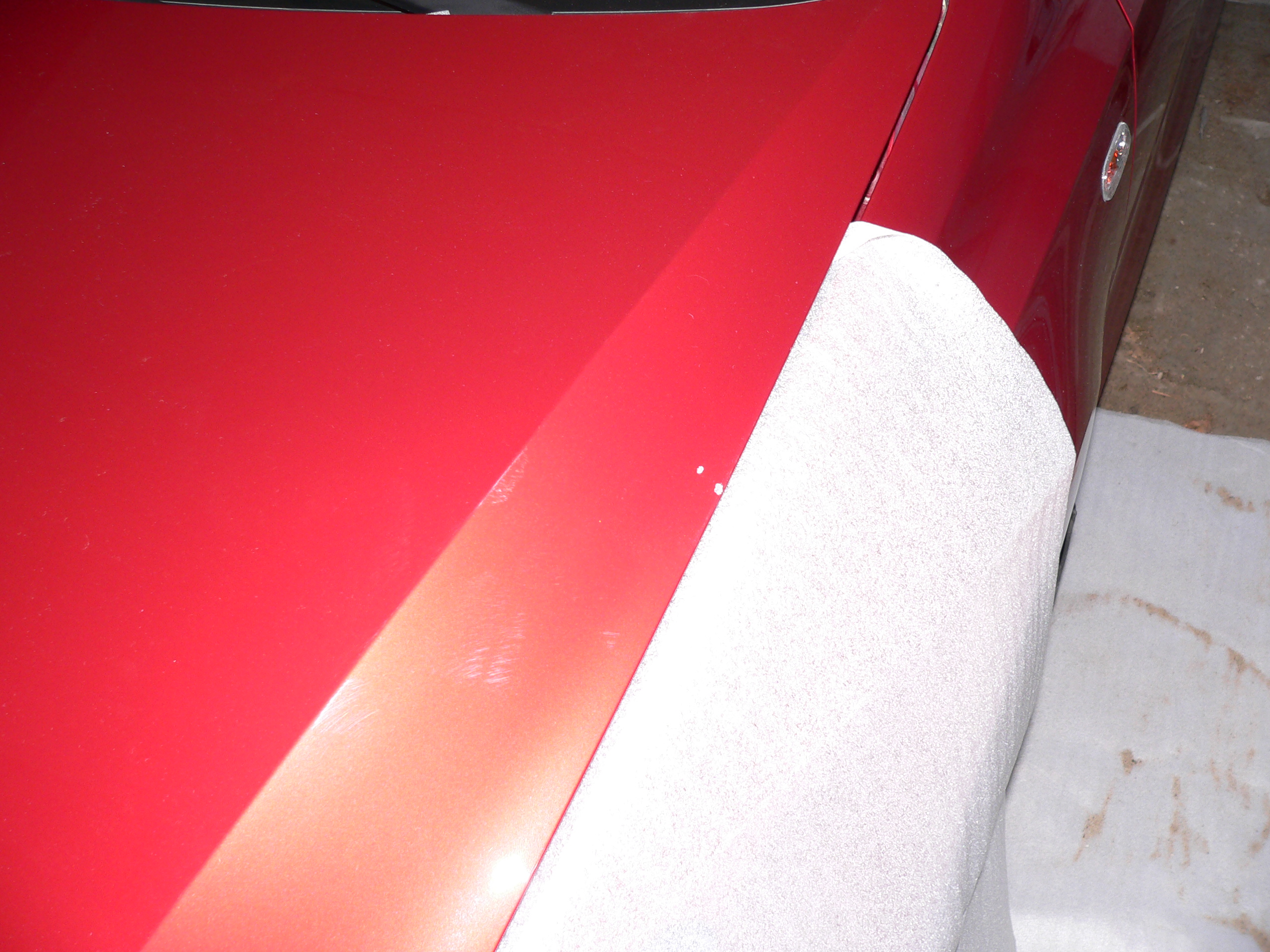

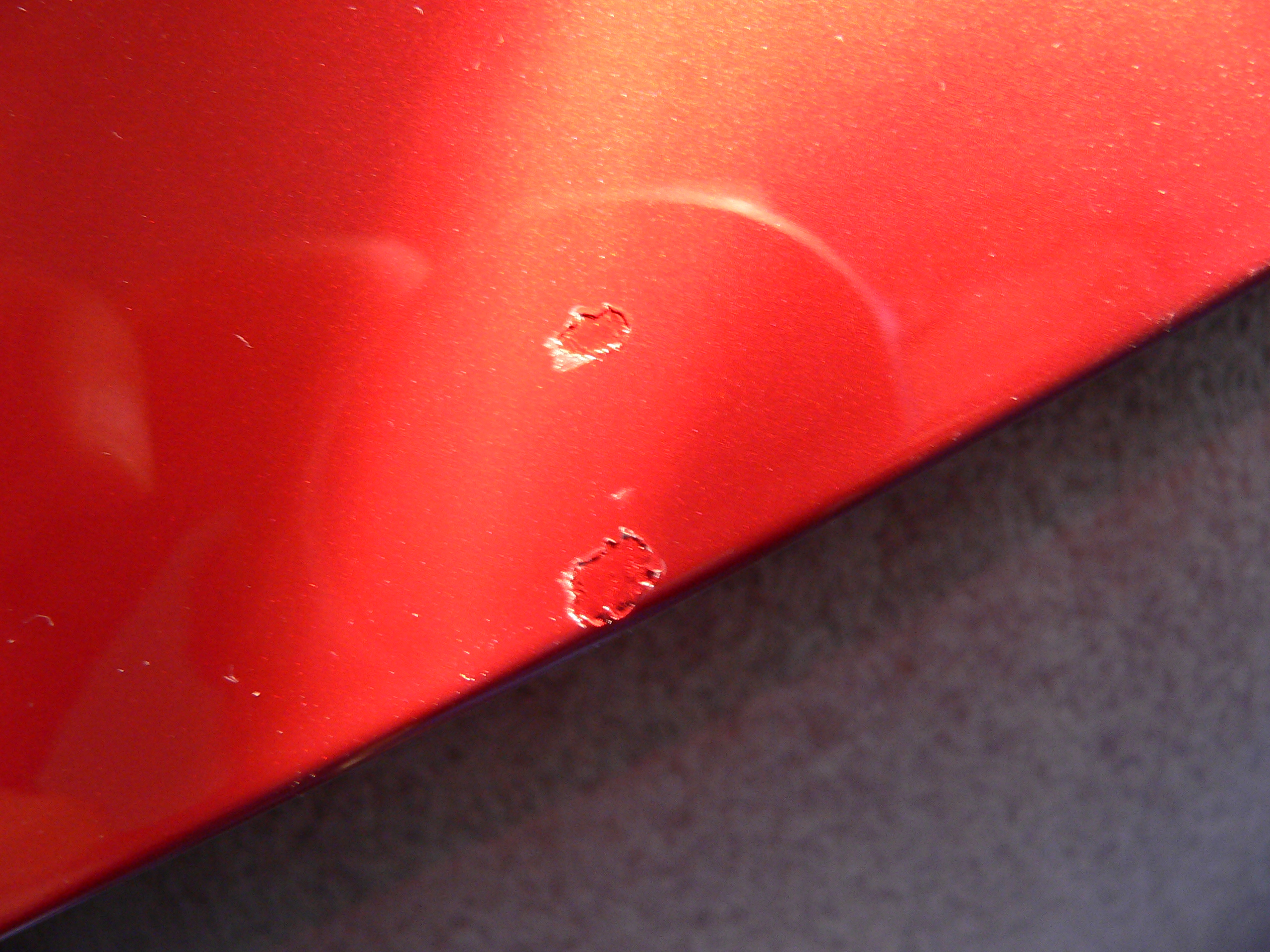

Ну вот наконец то я забрал краску и сразу же приступил к работе.
Получил два скола на капоте от прилетевшей с встречного лесовоза щепки.
Комментарий к файлу: Краска и лак
Лакокрасочное покрытие (ЛКП).Сколы и их устранение.
P1080508.jpg [ 717.66 КБ | Просмотров: 6077 ]
Комментарий к файлу: Общий вид капота со сколами
P1080509.JPG [ 1.68 МБ | Просмотров: 6077 ]
Комментарий к файлу: маленький скол примерно 2 мм в диаметре, большой скол 5 мм
P1080512.JPG [ 1.24 МБ | Просмотров: 6077 ]
Комментарий к файлу: Капнул кисточкой в серединку краски и растянул заострённой щепочкой каплю к краям скола
P1080516.JPG [ 1.78 МБ | Просмотров: 6077 ]
Комментарий к файлу: через примерно 40 минут нанёс кисточкой лак. Получилось два бугорка.
P1080525.JPG [ 1.47 МБ | Просмотров: 6077 ]
Комментарий к файлу: на следующий день лак высох и дал небольшую усадку. По идее дальше надо шлифовать, но за отсутствием инструмента и навыков шлифовки пока оставил так.
P1080531.JPG [ 1.39 МБ | Просмотров: 6077 ]
Комментарий к файлу: Теперь капот выглядит так. Конечно с пол метра заметно и есть блики.
P1080539.JPG [ 1.62 МБ | Просмотров: 6077 ]

ребята не парьтесь по такому поводу как сколы от этого ни кто не уходил.вы же не в ралли по гравию учавствуете.владею черным поликом пару микросколов на капоте увидел взял такую же краску чуть чуть и спичкой закрасил сверху чуть лака и никаких проблем если потом еще и шлифануть то вообще никаких проблем.

Не парься, бери, у меня 6 с небольшим тысяч, 3-4 скола от камней, краска+лак+зубочистка+полироль+руки= и всё.

Друзья, тоже считаю, что в нормальных руках вопрос сколов разрешается одним часом) Тем более вы же машину не на 20 лет берете) Уверен, что за 3-5 лет никаких явно выходящих за рамки проблем с ЛКП не произойдет) И не будет под капотом ржавчины как на отечественных автомобилях) А сколы были и будут всегда на всех машинах, маленькие, возможно чуть побольше и тд .. но как писалось выше - краска, зубочистка, лак, полироль и все будет окей ) Я в этом убежден)

У меня тоже Night blue. Про краску спрашивал у ОД. Её лучше использовать при сколах, либо глубоких царапинах. Мелкие заполировываются 3М-овской пастой, вчера попробывал, результат супер. Металлическая щеточка думаю ближайшее время не понадобится, т.к. нужна для удаления ржавчины. Обезжирить можно растворителем, уайтспиритом.
