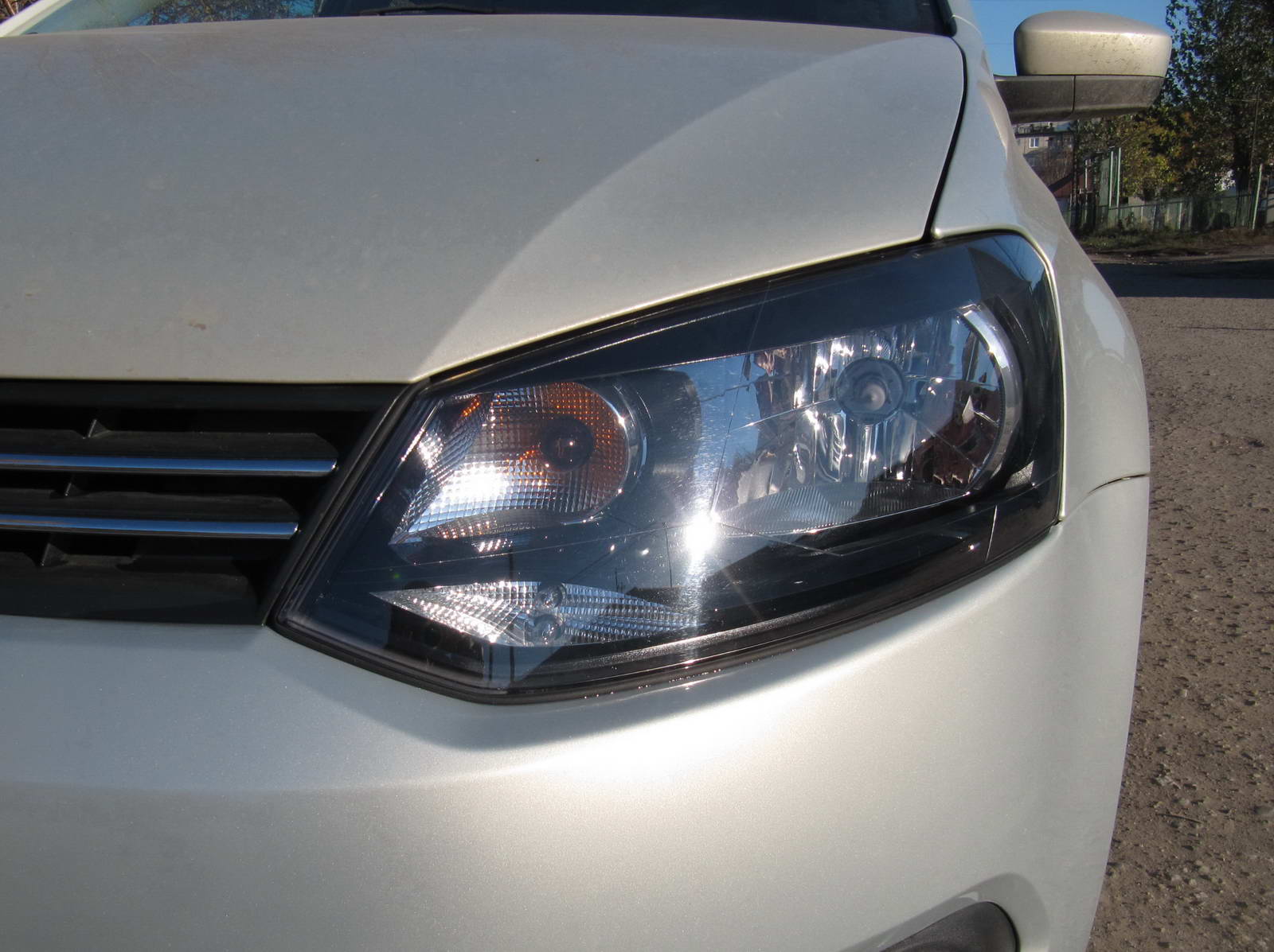

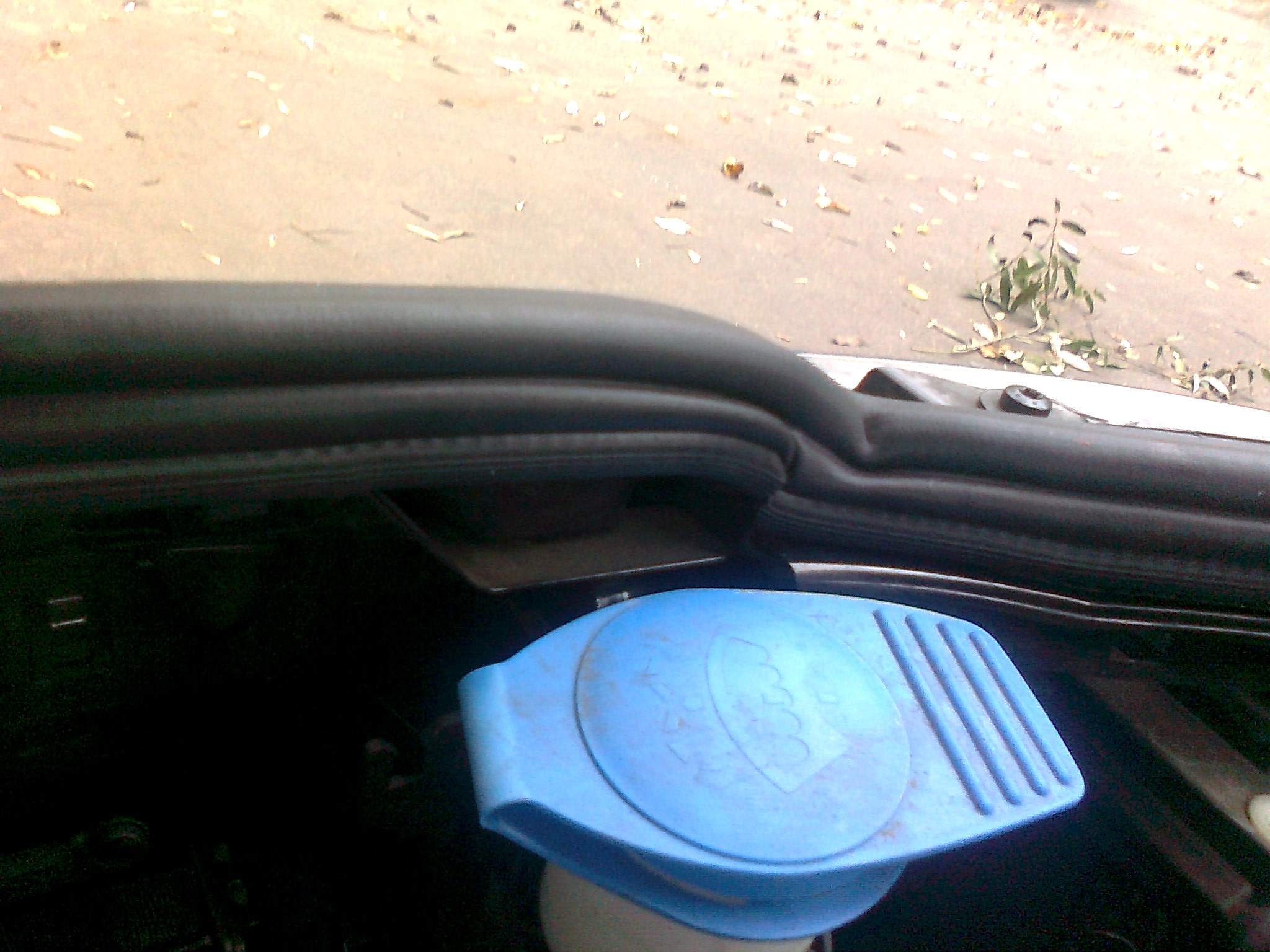

Ну вот и мои очумелые ручки добрались до подкапотного пространства :grin:
Особо мудрить не стал - делал как здесь советовали.
Были использованы: уплотнитель от ТАЗ 2108, двухсторонний скотч, режущий инструмент, пассатижи (выдергивал ими металлические пластинки из уплотнителя), отвертка из набора в багажнике.
Насаживал по "варианту 2" (см. ранее).
В области фар загнал под штатные винты и приклеил скотчем.
Фотоотчет:
Комментарий к файлу: область правой фары на скотче и под штатными шайбами
Уплотнитель под капот, защита от снега и грязи!

Комментарий к файлу: разрезы делал в двух местах с каждой стороны: в месте перехода с фары на передок, а еще там, где мешалась металлическая пластинка

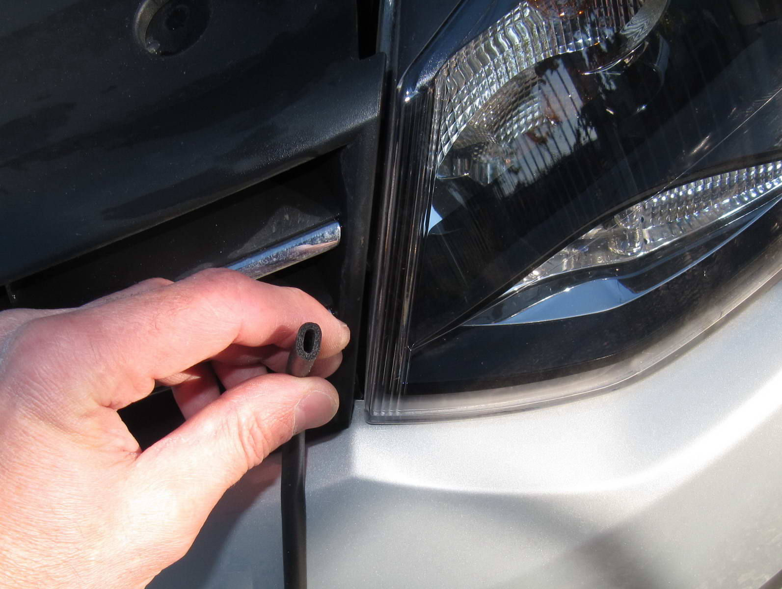

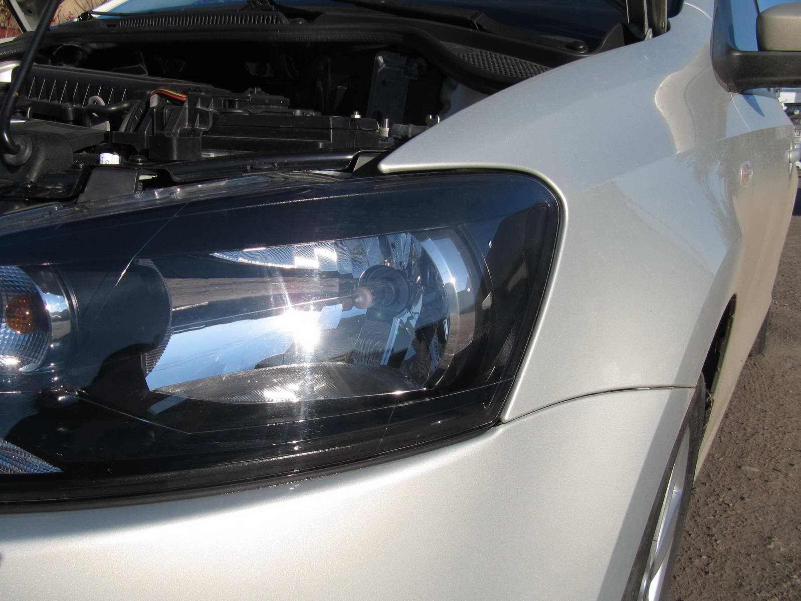

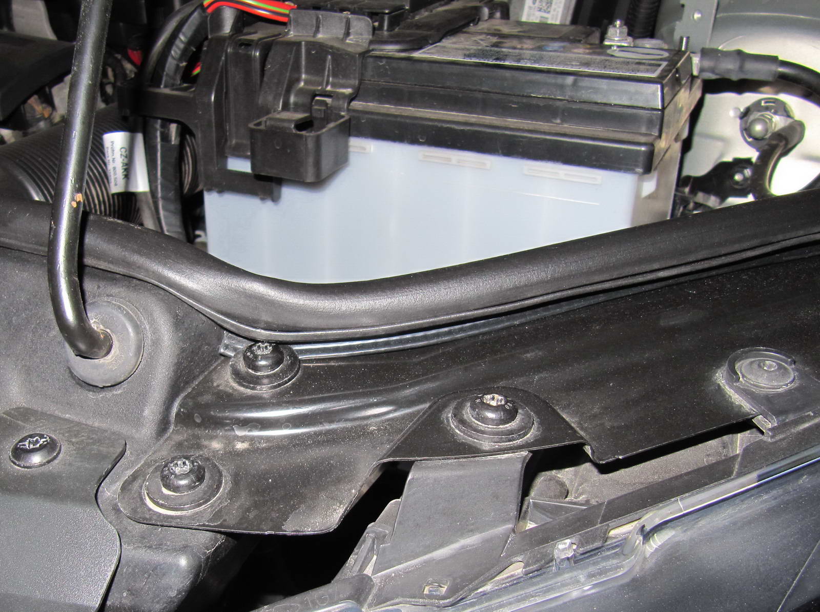

Добавлю свой пятачок. Помимо семерошного дверного уплотнителя (послдняя фотка), одетого по варианту ув. markof, воткнул уплотнитель под фару, где зазор примерно 4-5 мм по контуру и соответственно еще одна немалая щель для всякой бяки в моторный отсек. Собственно сама трубочка - это волговский уплотнитель задних фонарей, как-то был куплен для уплотнения между дверьми, но так и не пригодился. Уплотнение получилось неплохое. Одной трубочки, длина которой около метра, хватает на обе стороны. Никакого клея, просто забил в щель.
Чтобы было герметично, эти щели лучше пройти герметиком, прямо из пистолета, тогда и погружение в воду будет не страшно.

ИМХО, герметиком не стоит проходить, если резинка держится и так, то зачем? погружение в воду все равно будет небезопасно, т.к. снизу моторного отсека есть дырки. а вот потом при необходимости снять бампер и/или фару, будите лицезреть герметик. который скорей всего придется счищать, чтоб нормально собрать все обратно.

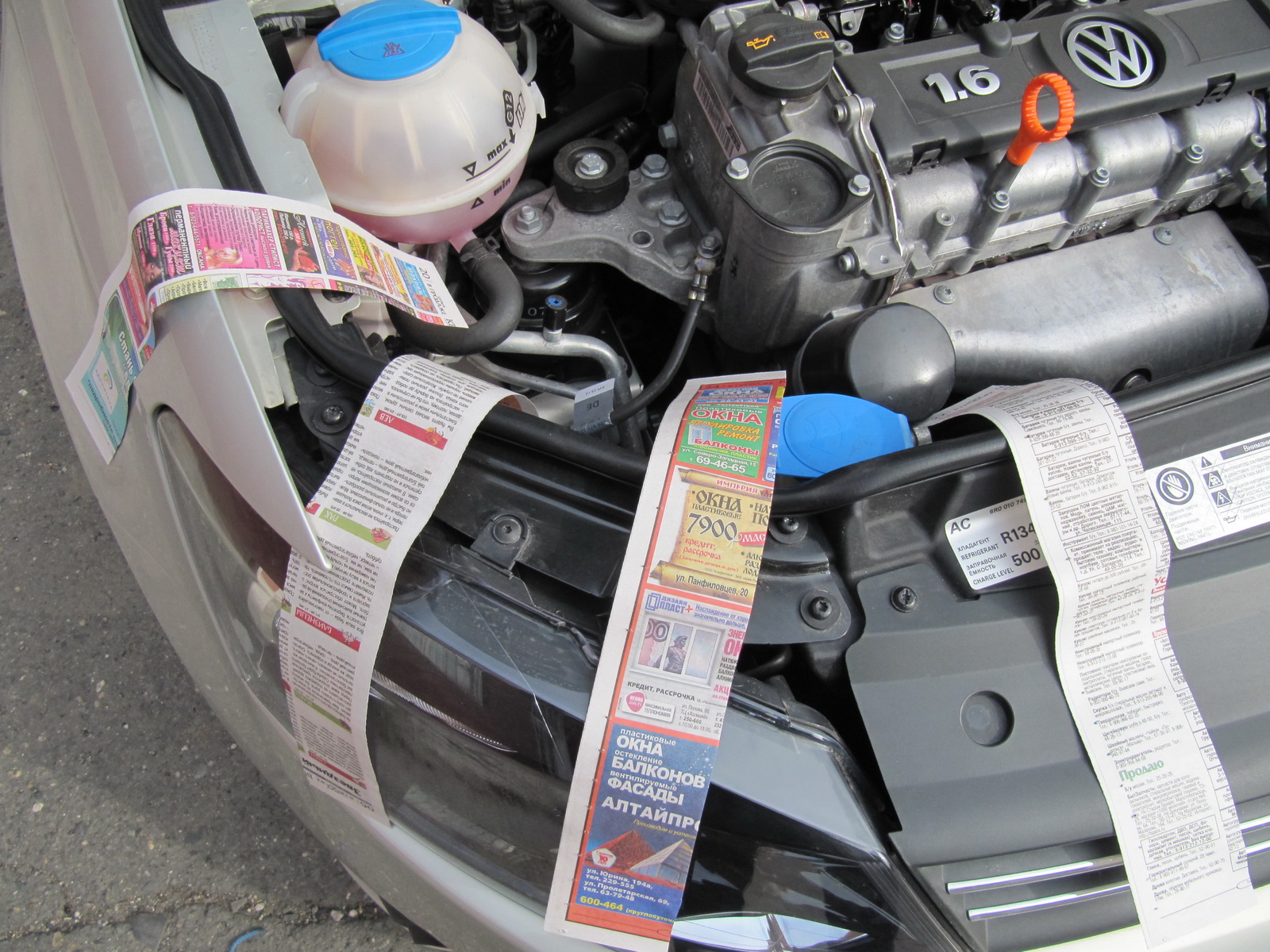

evgenvw
Это был сарказм и искрометный юмор из уст нашего неподражаемого ===TAT===, как обычно.

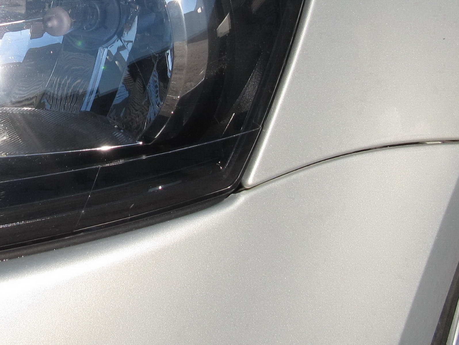

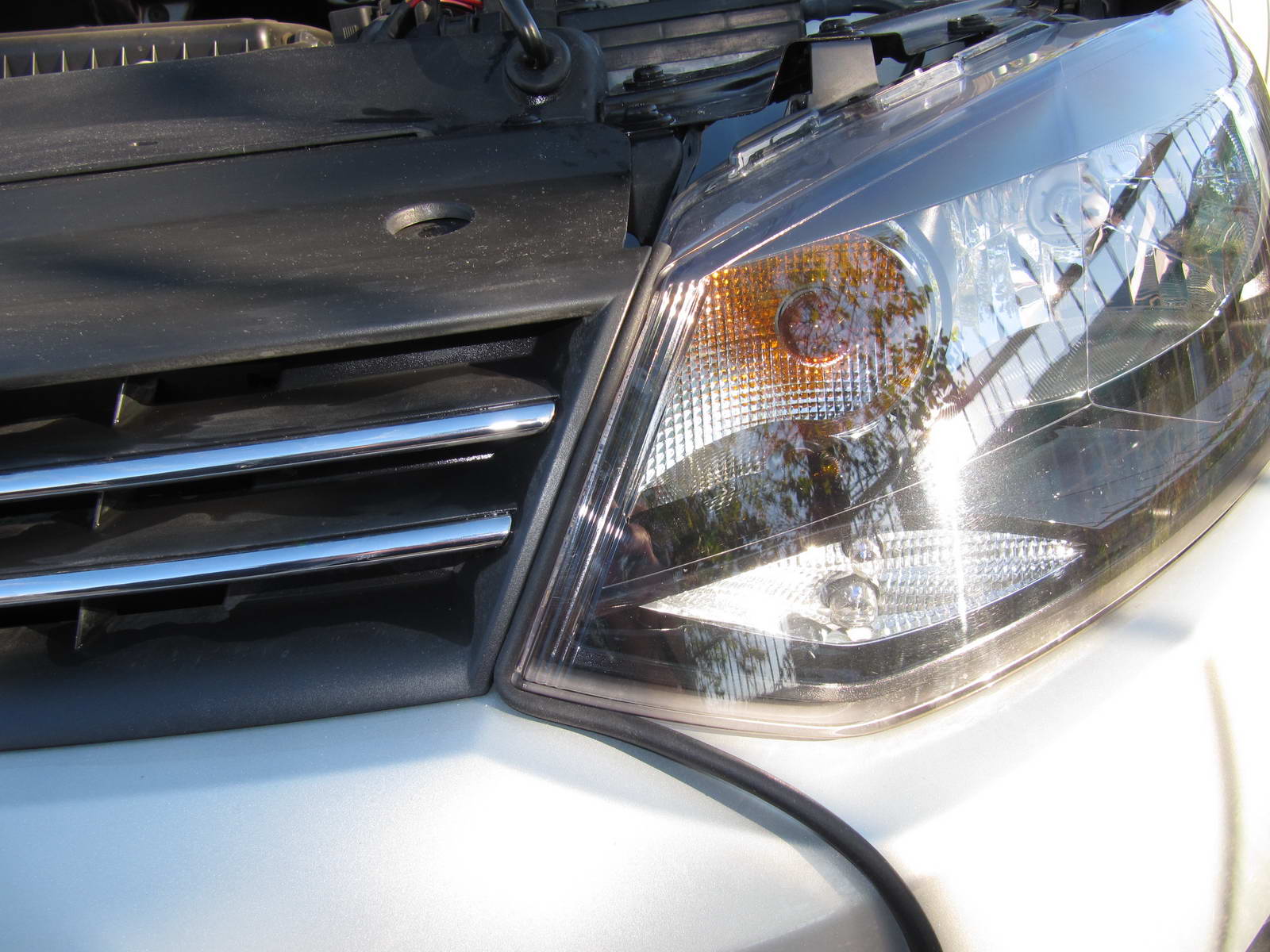

А если на полном серьёзе, языком цифр, то данные щелочки из себя представляют отверстия 20 кв.см каждое, то есть, для лучшего восприятия, размером с коробок. Судите сами...

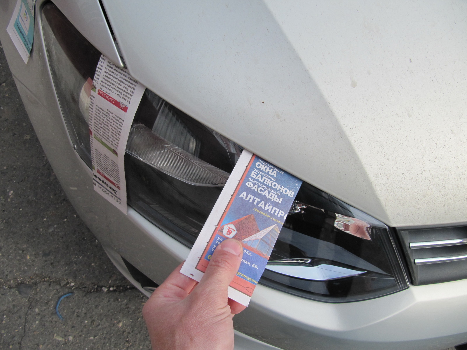

Кстати, проверить плотность установленных 7-шных, 8-шных уплотнителей, причем по всему контуру, можно при помощи полосок бумаги, зажатых закрытым капотом в любой его точке. При вытягивании этих самых полосок можно воочию убедиться в действенности нашего уплотнителя. Если полоска вытягивается наружу без напряга, то контакт неполный, если же с усилием - значит всё в ажуре.
Так вот, не знаю как остальные уплотнители (ВАЗ-2108/09), но конкретно тот который я себе поставил, начиная от фар и дальше не уплотняет.

встречный D образный профиль на копоте прилепи и будет тебе счасть тогда точно не какая бумашка не вылезит!

Проверял с вкл. фонариком по капотом в темном гараже, идентично проверяют двери холодильников на качество прилегания магнитных уплотнителей, в гараж, разумеется, затаскивать их не обязательно. :grin:

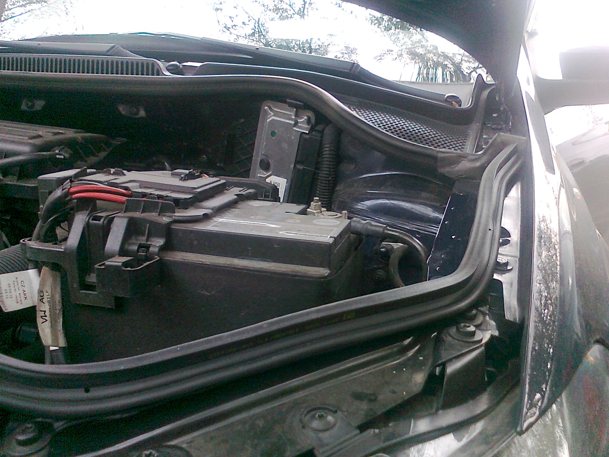

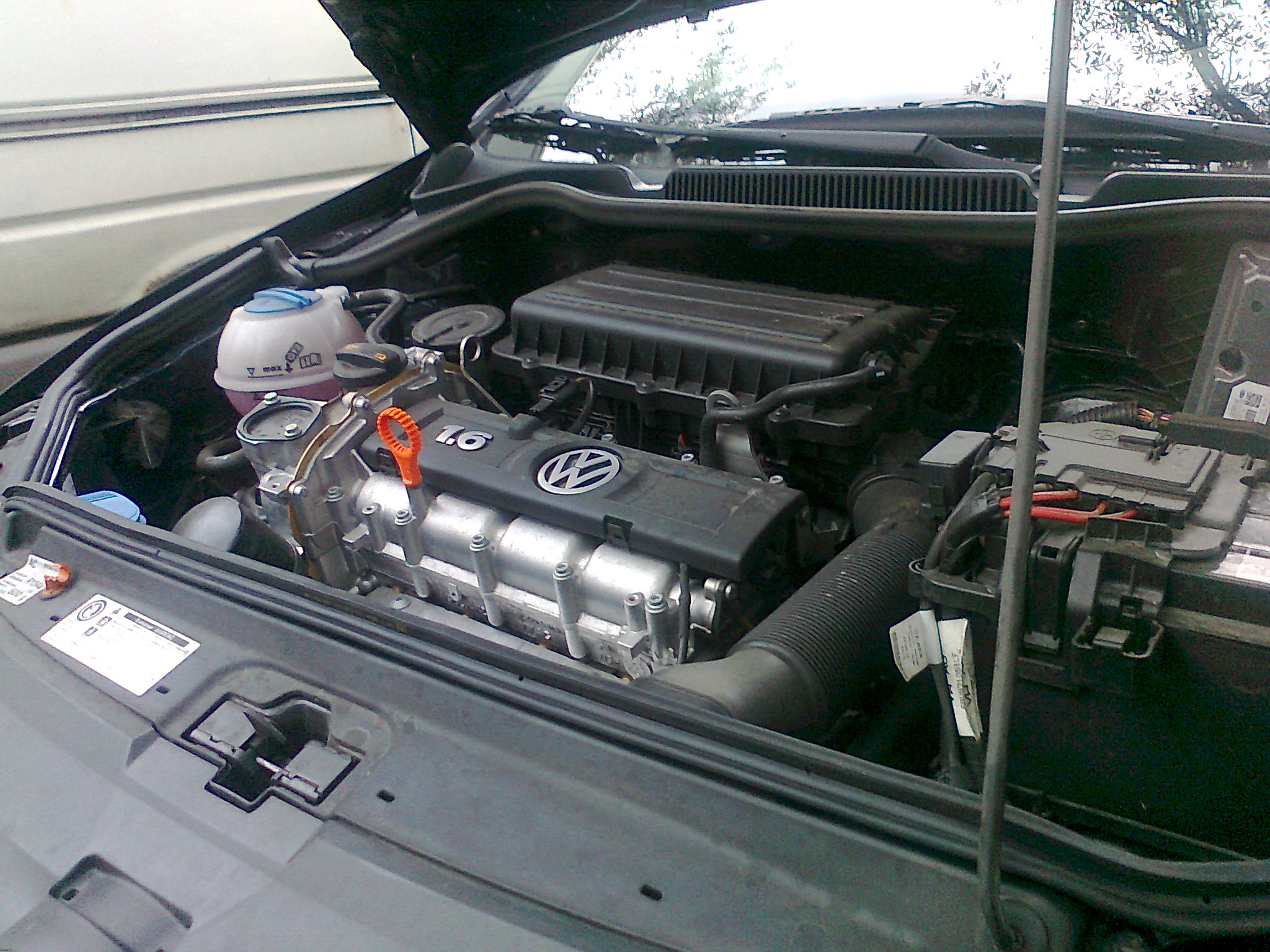

Всем привет!
Вчера заехал на разборку и за 200 руб купил уплотнитель для багажника, 30 минут в гараже и все готово! на фото все видно, если будут вопросы пишите, отвечу!

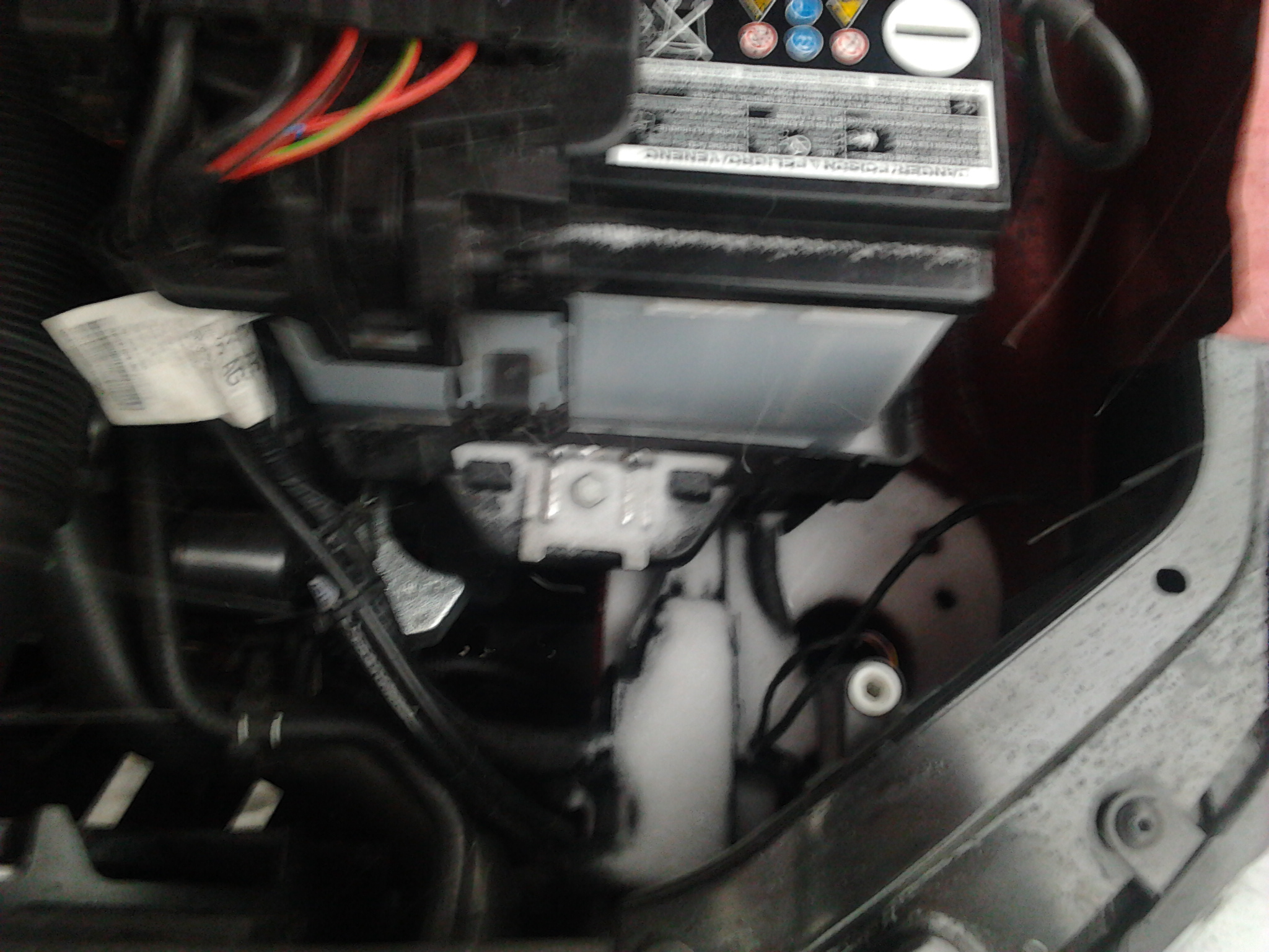

Господа, у кого стоит уплотнитель над фарой и кто тестил его в сильный снегопад? есть результаты? Недавно ездил в сильный снег и под капотом было прилично снега. особенно возле аккумуля, но я подозреваю что дело не в уплотнителе над фарой, там задувает через дырку под фарой что ли. фотка ниже.

Ниже воздухозаборника есть приличное прямоугольное отверстие для охлаждения блока управления, его зимой надо закрыть на 2/3 со стороны АКБ, нехай ей будет потеплее, а мозгу прохладнее. Затыкал параллоном.

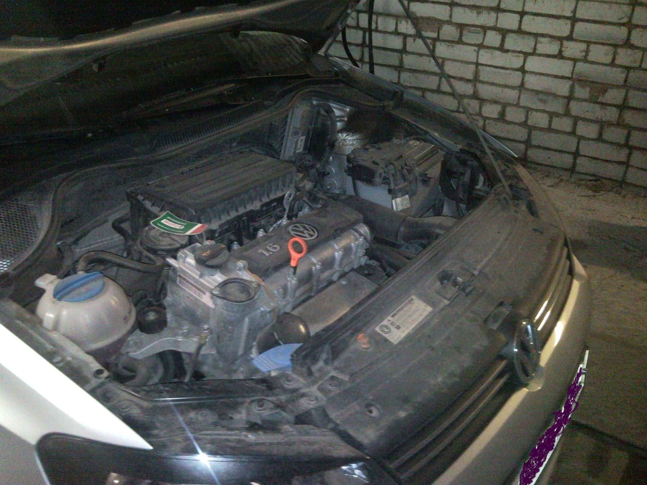

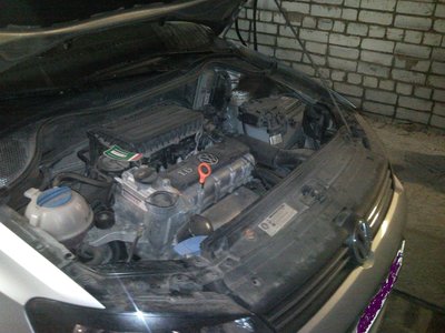

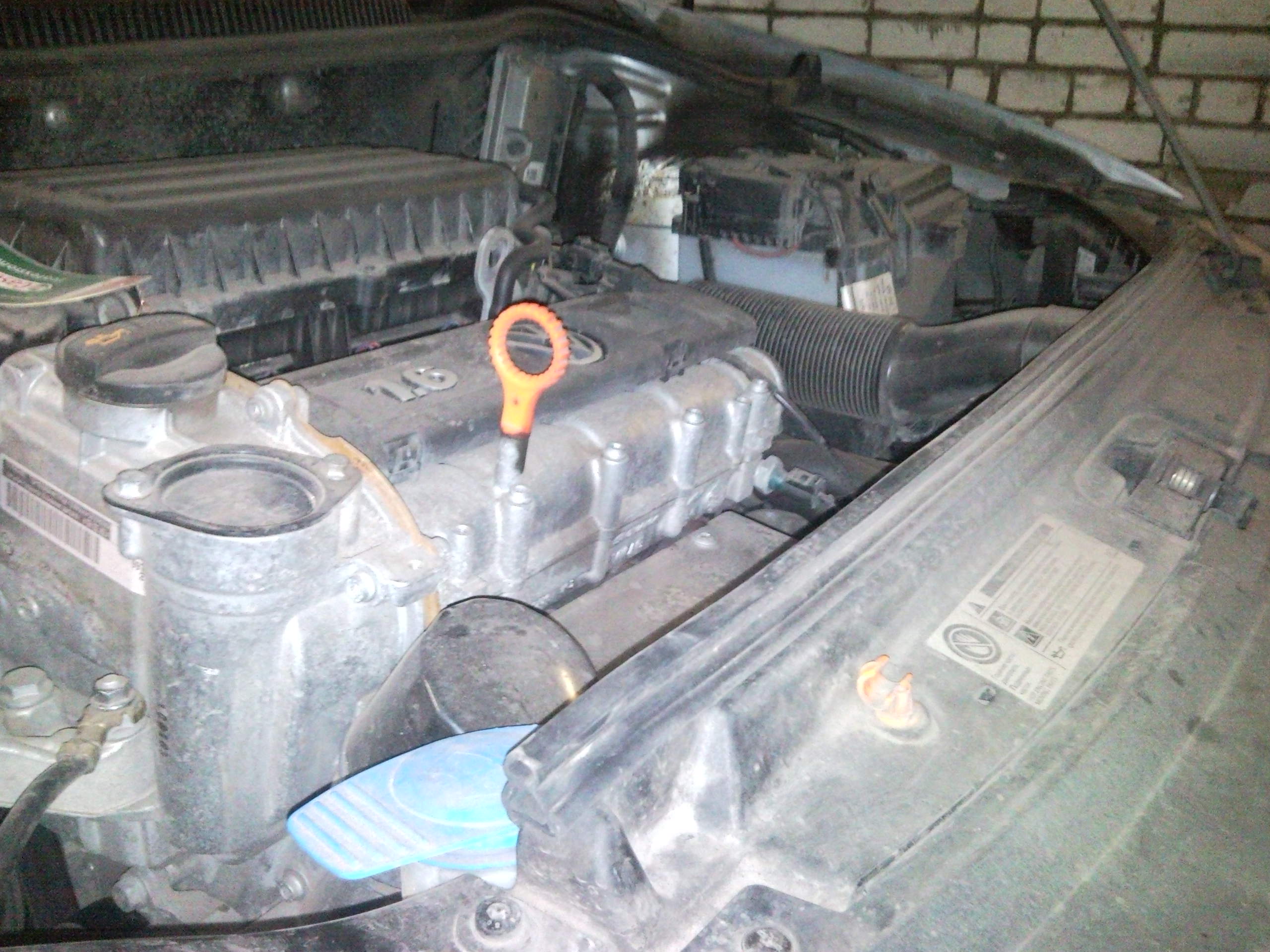

Тож от 9-ки поставил резиновый уплотнитель.И че то все равно движок грязниться.Конечно если его не было я думаю еще сильнее ,грязнее был бы.
