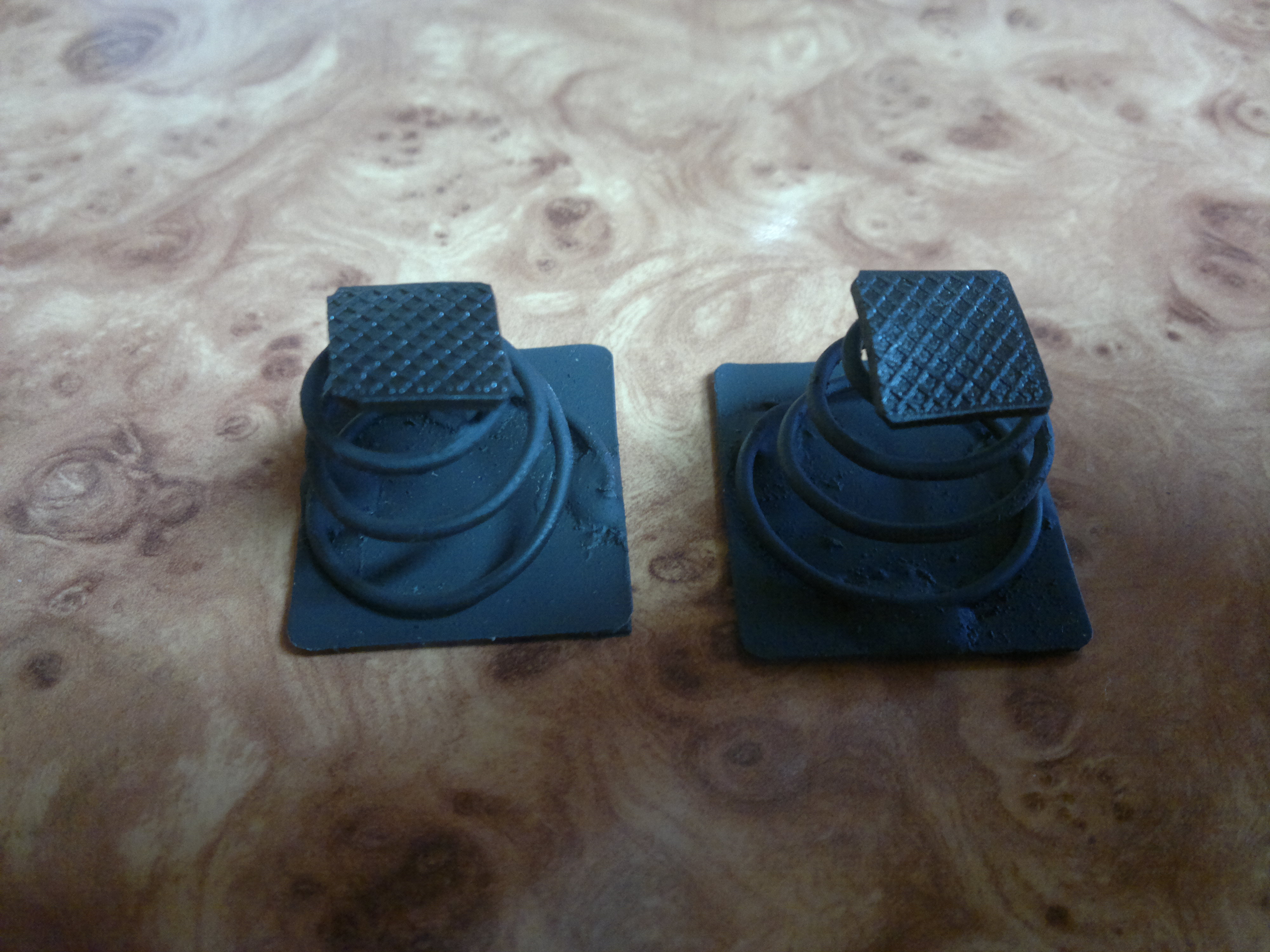

Изготовил такие же пружинки по рецепту Riv_2000, открывают, но не всегда :). Пружинки покрасил в черный цвет.
Основные пружины переставил в крайние отверстия.

Сделал 3 стяжки на пружину на 5 витков, чтобы компенсировать тяжесть шумки.
Ща медленно нехотя поднимается, как до шумки.
А без этого шумка не давала даже на 1 см подняться...
Вытянется - не вытянется поглядим...
