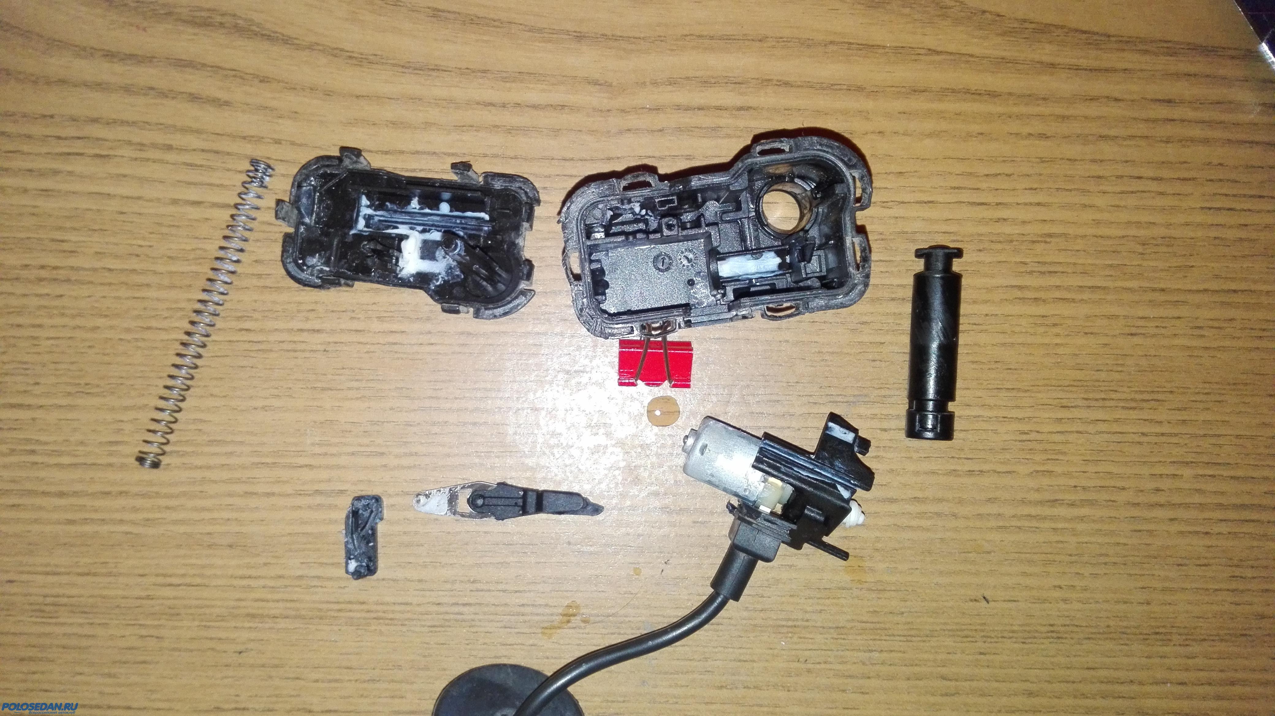

Сегодня тоже разбирал замок. Причина - после мойки попала вода. Отогрел феном, крышка открылась, пробрызгал ВДэшкой, закрыл, наутро опять не открывается. В итоге разобрал, просушил, смазал пластинчатой смазкой. Завтра буду устанавливать.... Фото в разобранном виде ниже
Лючок бензобака
IMG_20160202_200723.jpg [ 3.58 МБ | Просмотров: 7985 ]
Зарегистрирован: 11 апр 2012, 19:03
Сообщения: 64
Благодарил (а): 30 раз.
Сегодня тоже вскрыл это чудо итальянского производства...
Сразу оговорюсь, что лучше бы я этого не делал, так как верхняя крышка на клею отрывается от конструкции и как теперь нормально все склеить не знаю...
Смазки не было ни на червяке ни на штоке...
Совет тем кто этого еще не сделал, высверлите отверстие и набейте туда смазки!

у меня он по лету стал приклинивать -открывался лючок после нескольких ударов по нему.
Демонтировал -располовинил корпус -смазка белая вся по углам -а сам механизм сухой.
Промыл ,набил синей смазки ,корпус стянул пластиковыми стяжками и поставил на место .
Работает .
