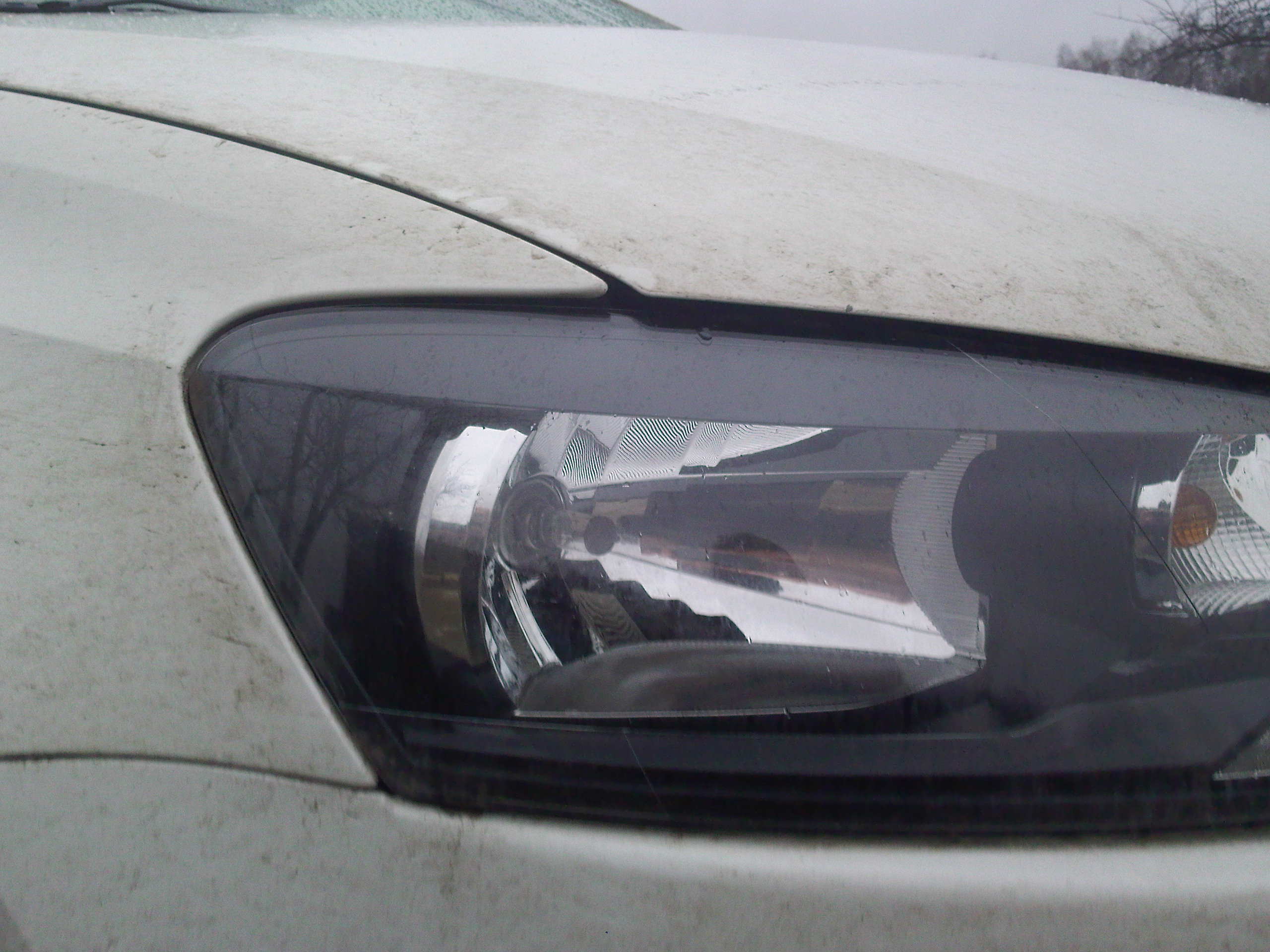

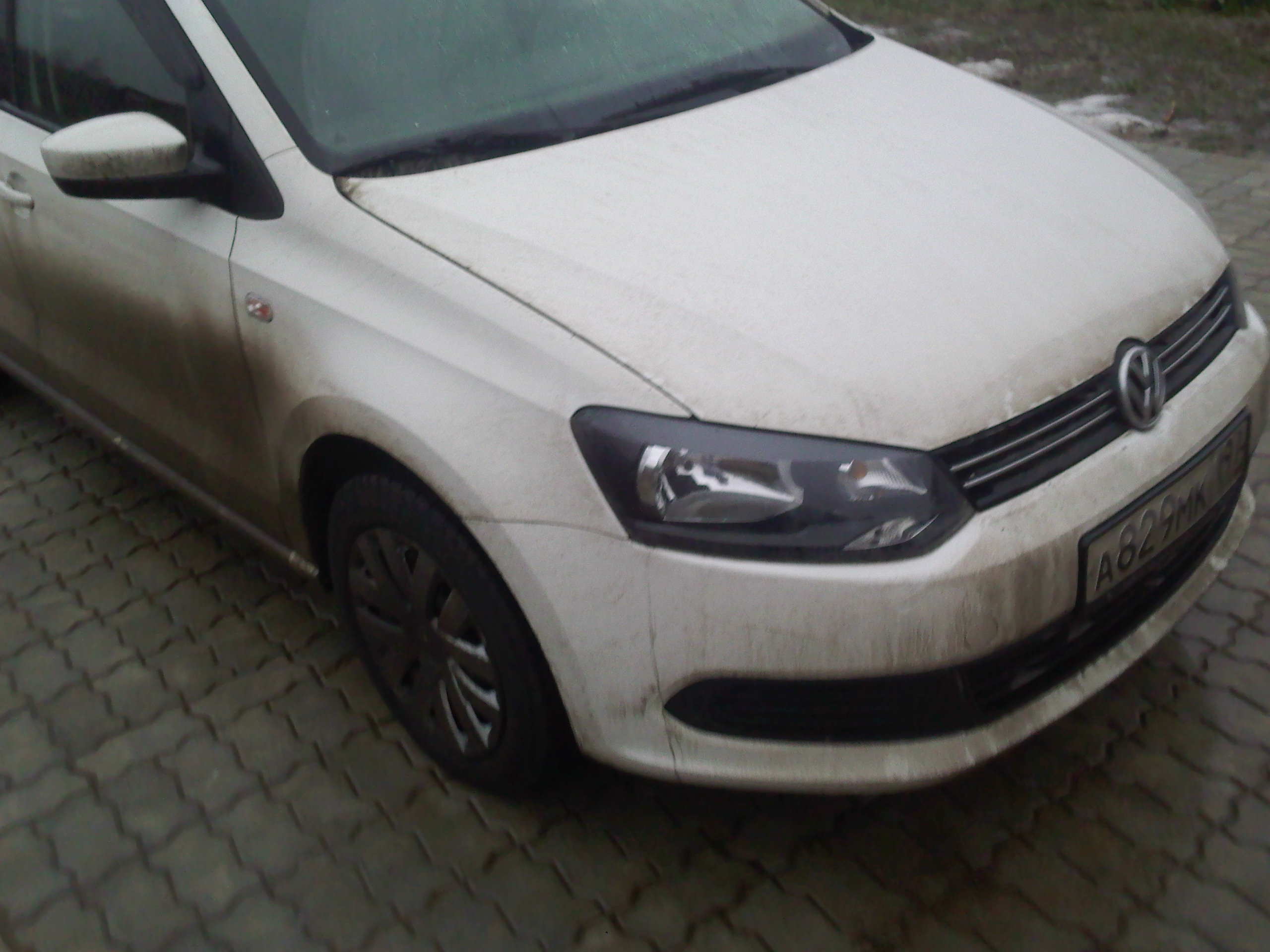

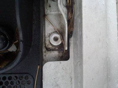

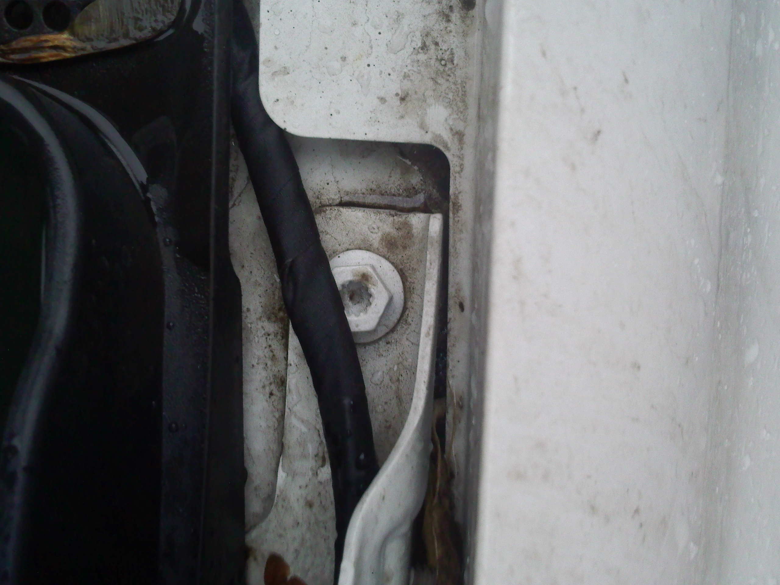

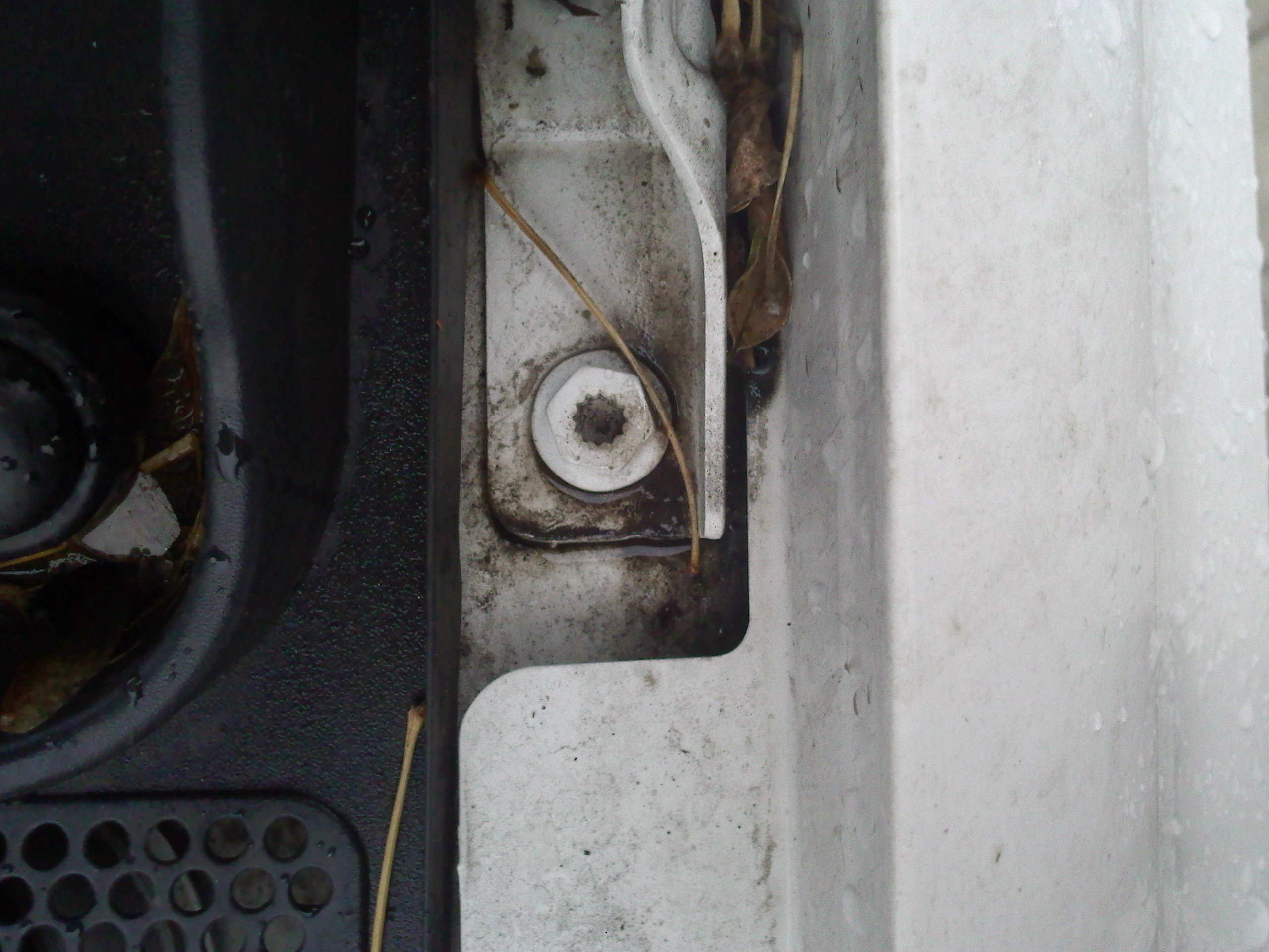

Попробовал подложить резинку от старых ковриков. Кажется удалось более менее отрегулировать.
Так же заметил что крепления капота к кузову прикручены неровно, вопрос к знатокам: из за этого небольшой перекос?
ЗЫ старался отрегулировать упорами капот так, чтобы бампер с капотом были на одном уровне по высоте.
Комментарий к файлу: Левое крепление
КАПОТ находится НЕ симметрично решётке и фарам!!!
IMG20111126_002.jpg [ 299.49 КБ | Просмотров: 5972 ]
Комментарий к файлу: Правое крепление
IMG20111126_003.jpg [ 249.82 КБ | Просмотров: 5972 ]
Комментарий к файлу: Нано технологии
IMG20111126_004.jpg [ 375.72 КБ | Просмотров: 5972 ]
Комментарий к файлу: Правая сторона с резиновыми подкладками.2
IMG20111126_007.jpg [ 303.41 КБ | Просмотров: 5972 ]
IMG20111126_008.jpg [ 209.56 КБ | Просмотров: 5972 ]

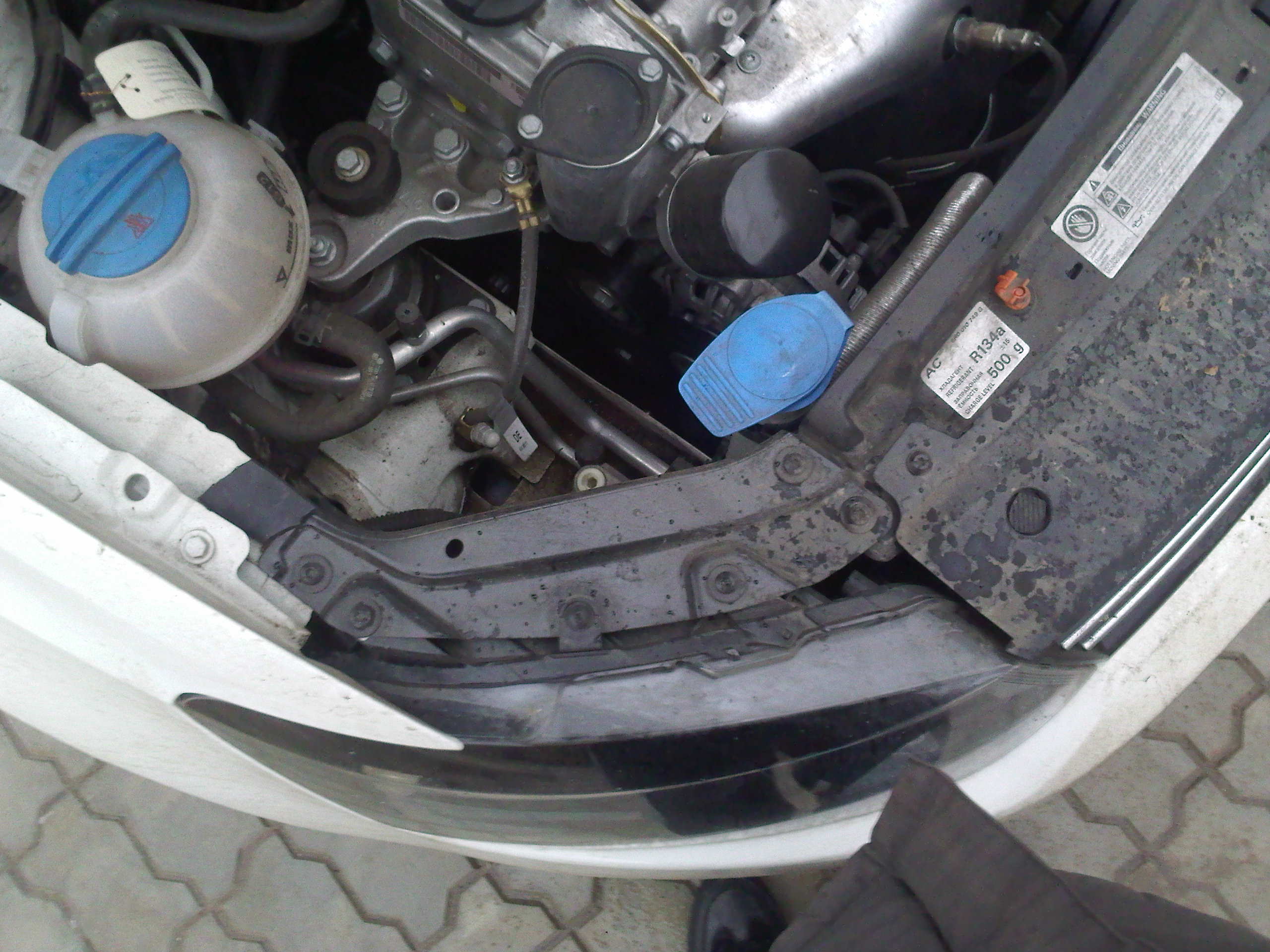

Дело не в креплениях капота. Сижу сейчас у дилера, отдал авто, мастер сказал придется подождать пару часов, нужно снимать бампер и поднимать решетку!

В итоге подняли плиту, которая находится под решеткой. Теперь капот стоит ровно и резиновые упоры закручены почти до конца. Получается дело в кривых руках сборщиков. ((
