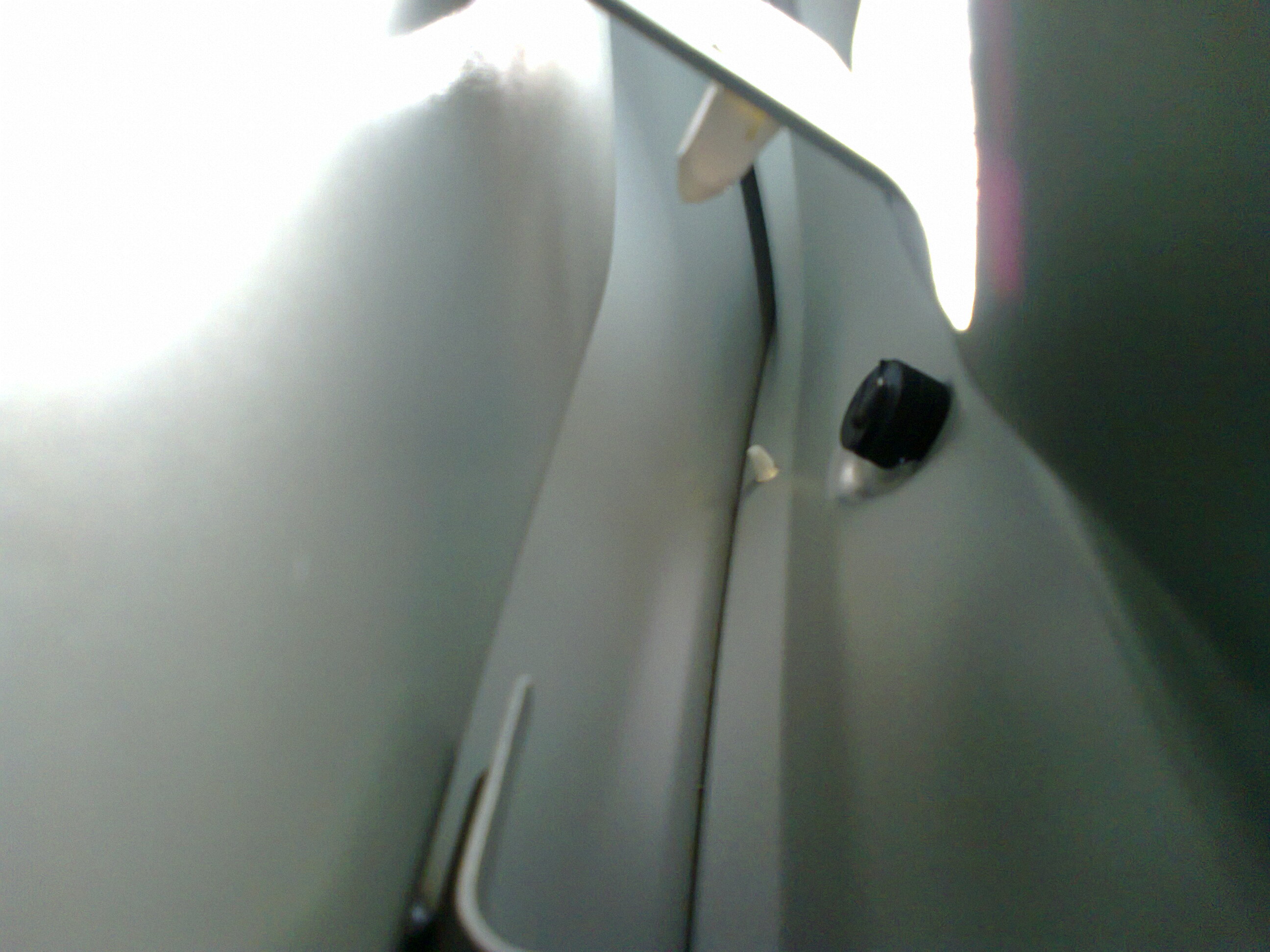

Крышка багажника.
Фото0612[1].jpg [ 678.17 КБ | Просмотров: 6101 ]
Крышка багажника.
толко две крайние заглушки видны изнутри - средней нет.... буду однозначно обрабатывать эту полость проникающим составом - например литеевой смазкой -спреем....

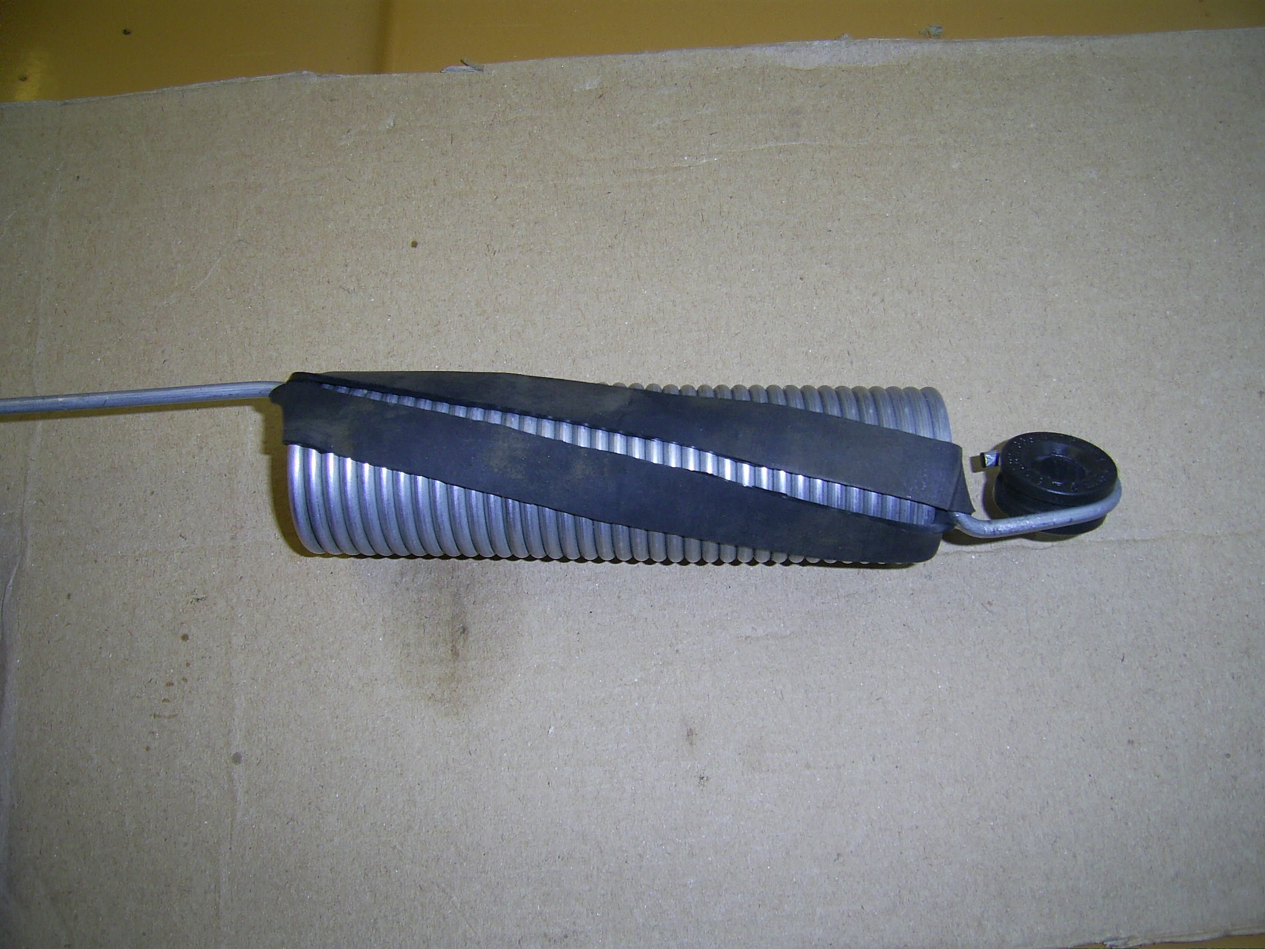

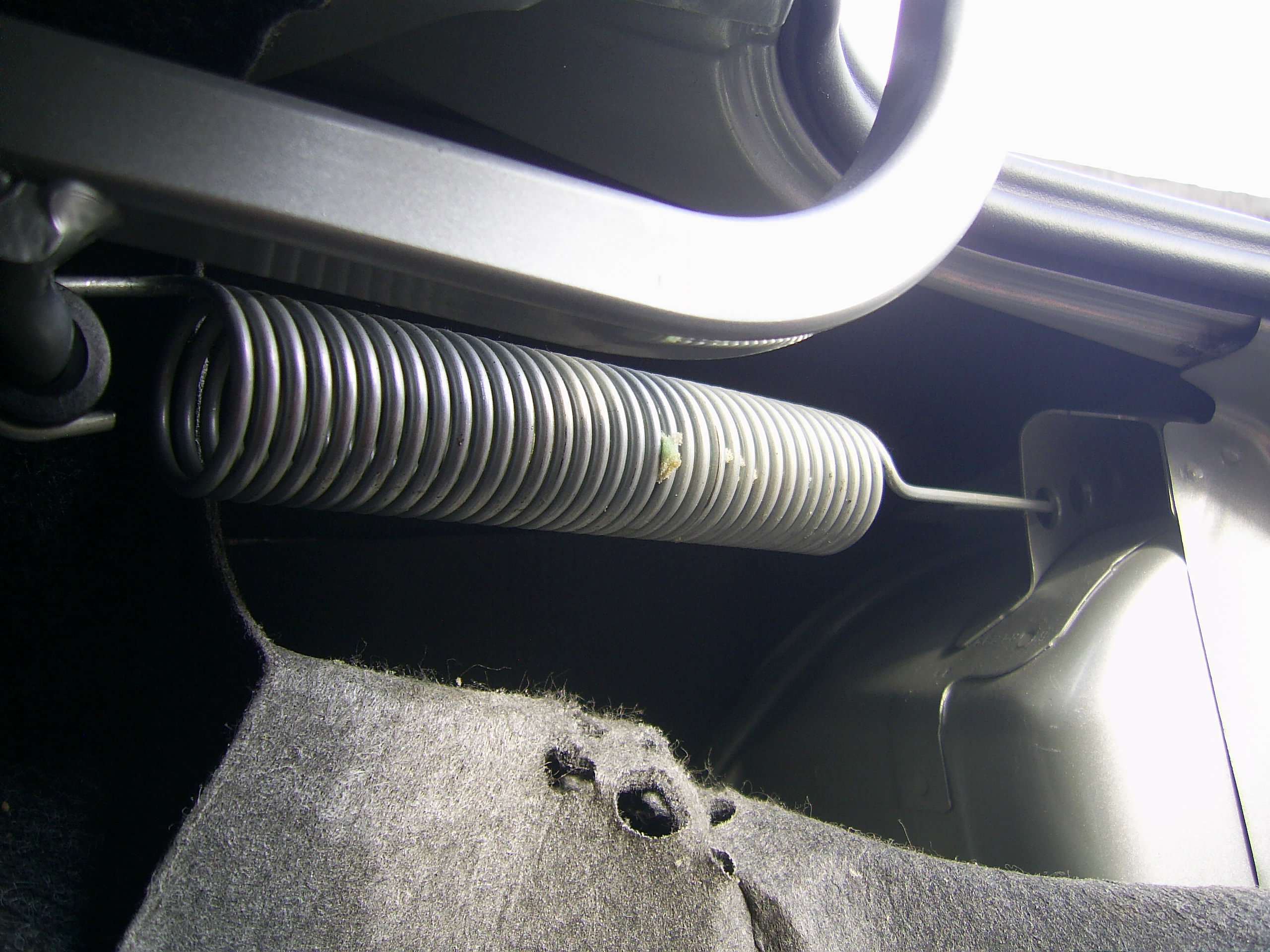

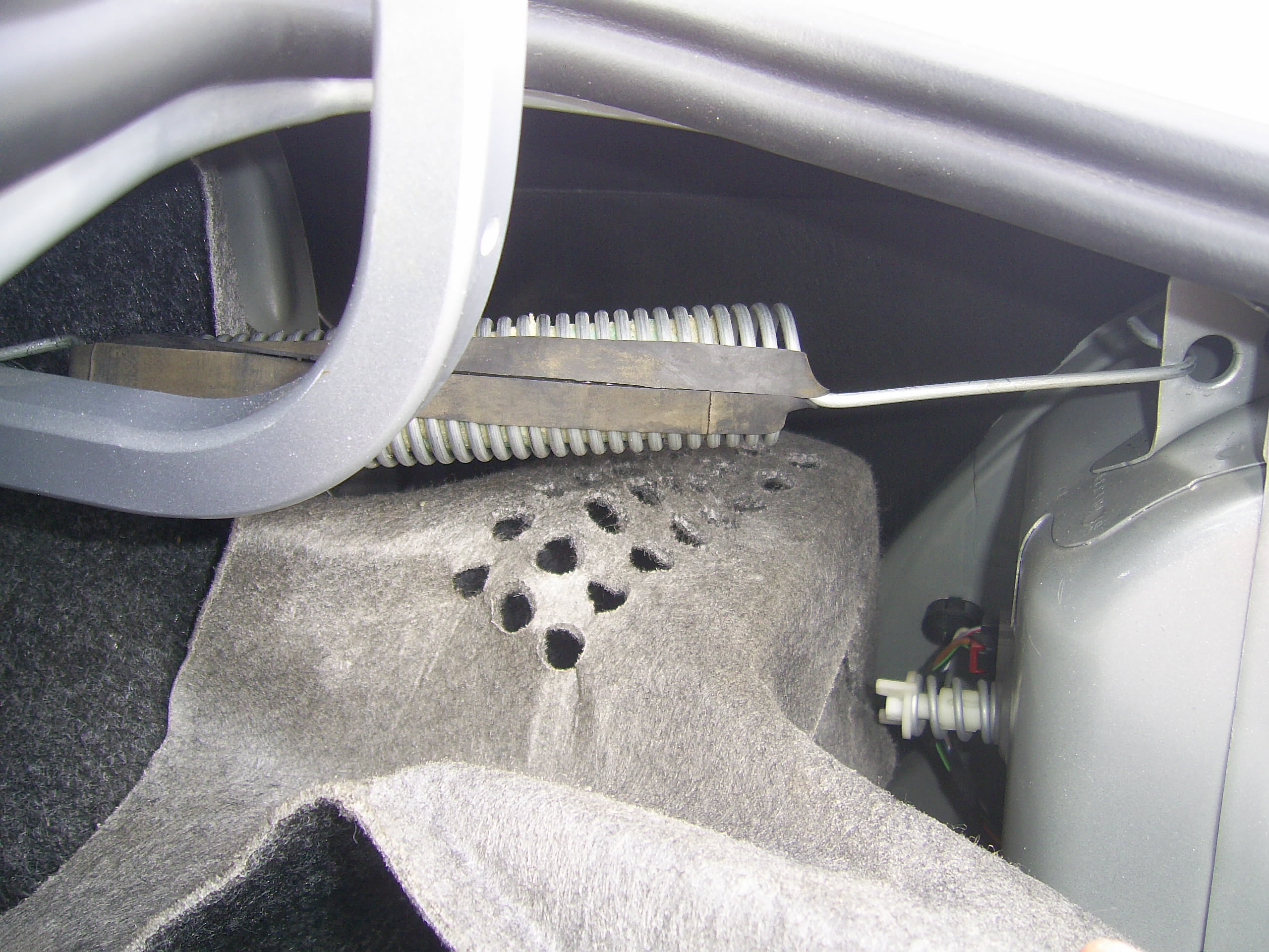

Изначально пружины установлена на заводе на среднее отверстие, т.е. среднюю упругость. При закрытом багажнике они слегка натянута, чтобы не дребезжали. Перестановка их в МАХ натяжку (самое ближнее к фонарю положение) к автоматическому поднятию крышки багажника не привело.
ЧЕМ увеличить жесткость пружин??? НО ЗАБЫВАЙТЕ, ЧТО БАГАЖНИК ЕЩЁ НУЖНО И ЗАКРЫВАТЬ НЕ ЗА ЛАКОКРАСОЧНОЕ ПОКРЫТИЕ.
И вот, что придумал!!! :idea:
Камера от мотоцикла ИЖ или ЯВА-638 отрезал колечки на обе пружины по одной и шириной 30 мм. Одел --- чудо! :o
Багажник сам открылся, но беда очень быстро, да и закрывать трудновато. Затем экспериментально начал уменьшать ширину резиновых колечек, и остановился на 15-17 мм. при этом пружину установил на MIN натяжку. Багажник спокойно открывается, но до фиксаторов в крайнем верхнем положении и спокойно без рывка закрывается рукой. Для фиксации в верхнем положении нужно переставить пружины в среднее положение или отрезать шире колечки камеры на пружины.
Всё видно на фото.

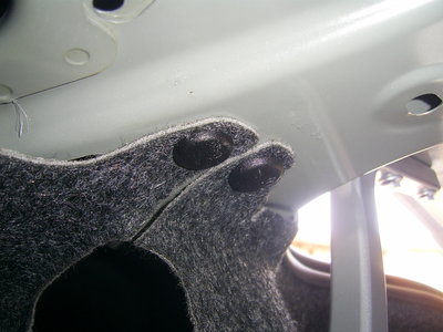

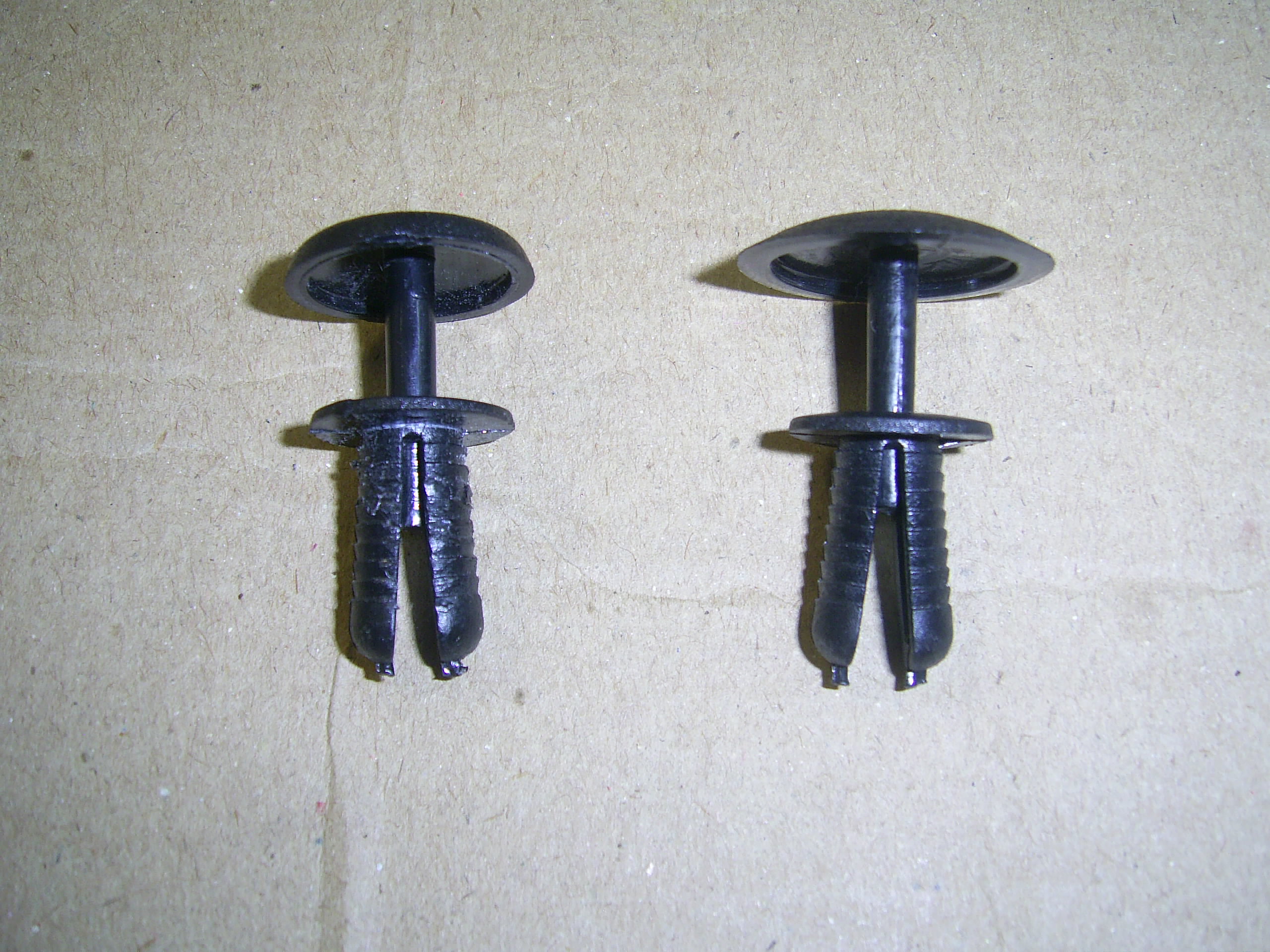

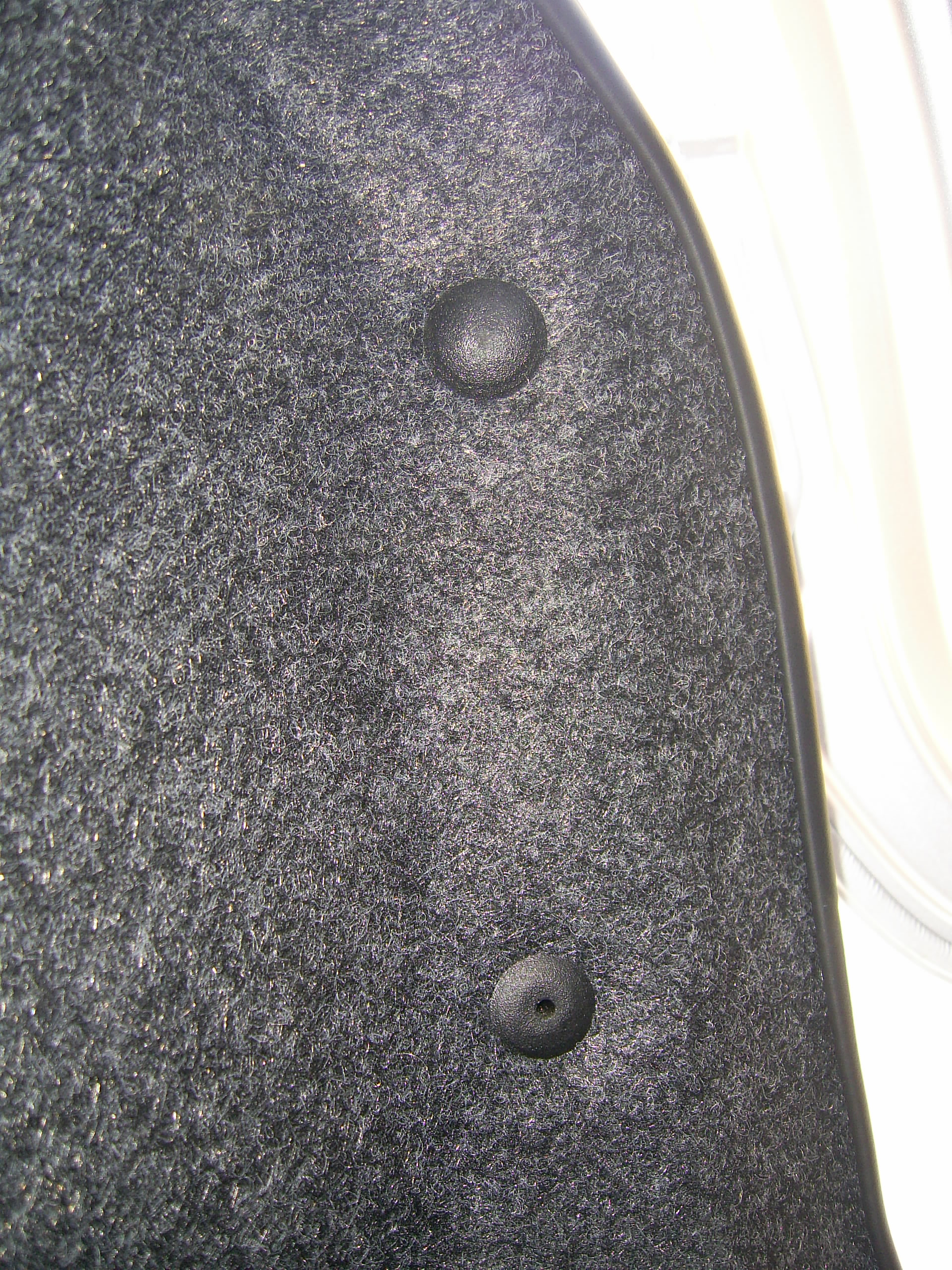

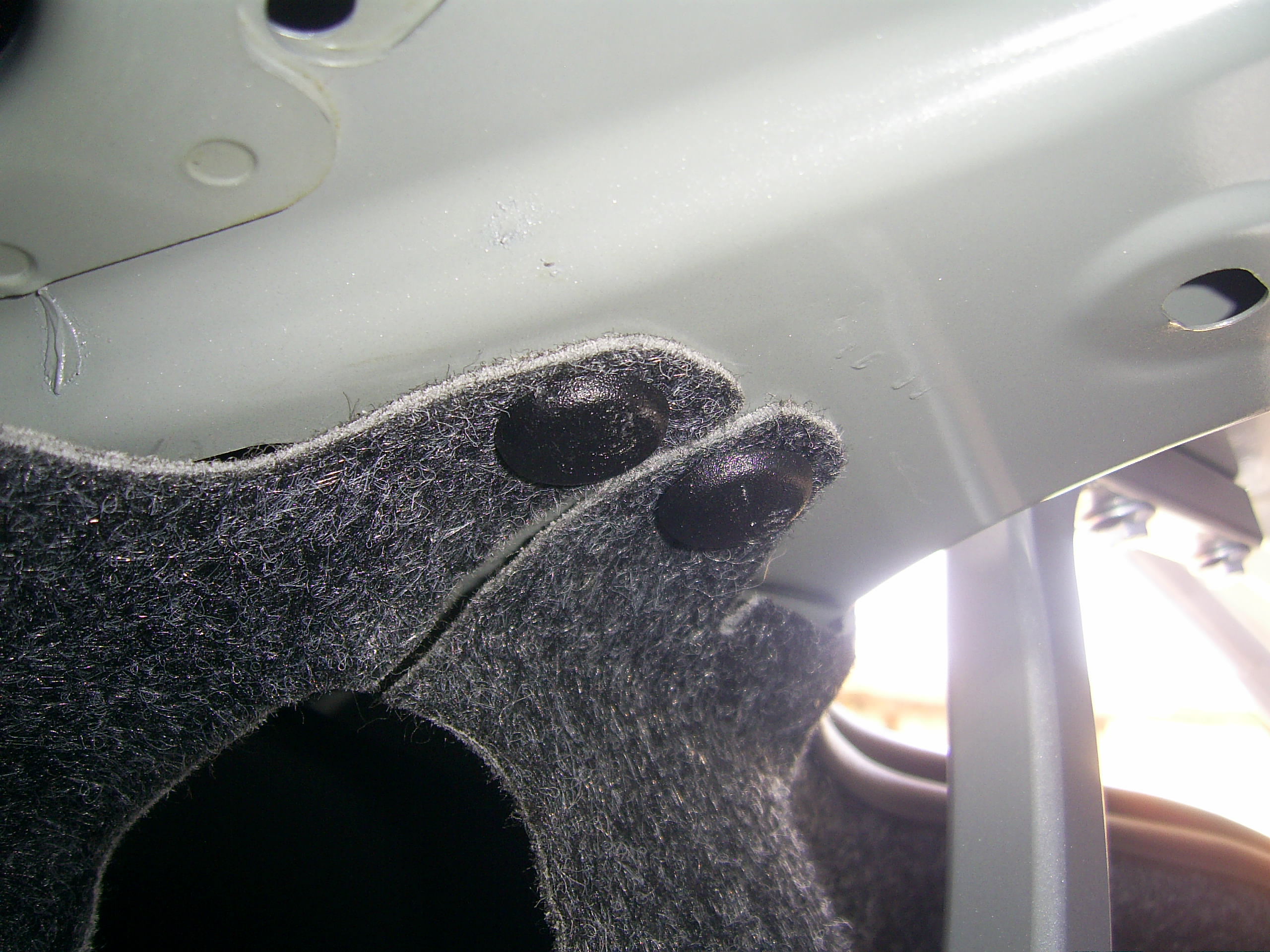

И ещё мои внедрения, который установлены при модернизации пружин открытия багажника.
1. Применена клипса от ВАЗ 2109 (Задняя полка). Родные поломал когда снимал, а оригинальные под заказ в течение 21 дня. Вот и пришлось позаимствовать у жигулистов.
2. Крепление обивки багажника.
3. Крепление декоративного обрамления кронштейна сидений.

Данным творением пользуюсь более года, и пару дней назад лопнуло одно кольцо. Не беда камера большая. Знаете на сколько лет хватит камеры с которой можно резать колечки на пружинки багажника???
