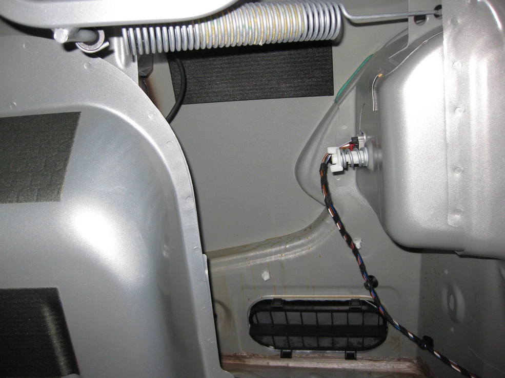

Аналогичная ситуация.
Только у меня нюанс: меняли бампер и подкрашивали крышку багажника.
Когда приехал на сервис - мастер тоже уверенно сказал, что проблема в прилегании крышки багажника к уплотнительной резинке. И даже что-то с ней начал делать и также закрутил упоры до упора, вроде как подрегулировал петли. :-)
Но сдается мне, что вода таки затекает через задние фонари, там до резинки бортик один сантиметр высотой, ну никак вода не может туда допрыгнуть. Видимо когда фонари ставили на место после покраски, что-то сделали не так и через отверстие для проводки вода попадает в багажник.
Сегодня буду проверять наверняка и тогда уже по результатам ехать в сервис или нет.

Если бы Вы снимали фонари,то увидели , что отверстия для крепежа и жгута проводов расположены таким образом , что попадание воды в багажник через них невозможно.
К тому же там есть резиновое уплотнение. Не считайте конструкторов глупее себя.

Сообщения: 76
Поблагодарили: 20 раз.
Вот как фонарь выглядит изнутри

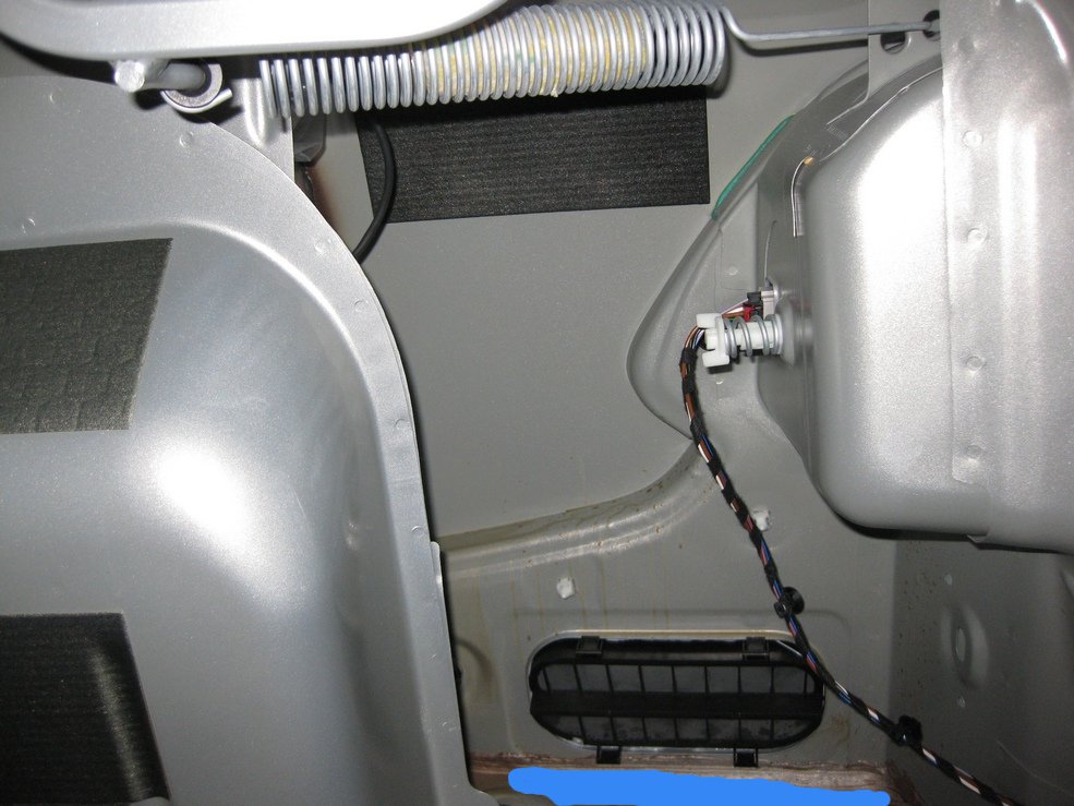

В общем, пока ничего не ясно :(
Сразу проблему , как говориться, на глазок определить не удалось.
Вода скапливается с правой и левой сторон (на рисунке показано "синим").
Причем там ведь подобие "ванночки", то есть только сверху.
Более того вода скапливается и под запаской, а также под задними сиденьями (( Прям решето какое-то ...
Фонарь вроде сухой.
В общем ждать больше не стал, так как надо было ехать на работу. Сказали будут снимать всю обшивку, полку, задние сидения и искать течь.

на Логане текут воздушные клапана вентиляции багажника. Возможно, что и здесь та же беда, тем более, что синим показана область как раз ближайшая к клапанам, которые, как я понимаю здесь в виде черной овальной пластмасски над синей полоской

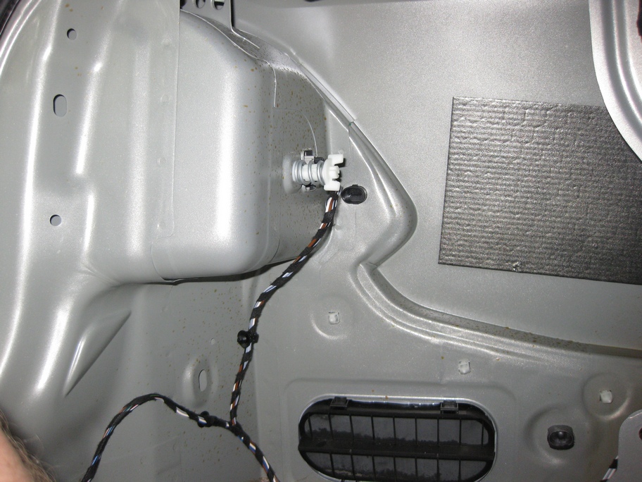

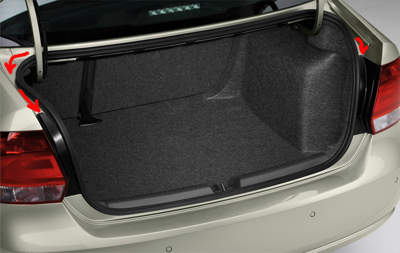

На форуме нашел практически аналогичную ситуацию, правда на другой модели VW, но связь вроде налицо. Там причиной залития явились некие водоотводящие трубочки. На первом рисунке обведена именно эта трубочка?
Попутно тогда возникает следующий вопрос. Откуда эта трубочка воду отводит ? ) То есть, если точнее, то куда надо лить воду, чтобы проверить проблема в этих трубочках или нет ??
Спасибо

Alex_IT
На сколько я могу судить, на первой фотке не трубочка, а провод от замка лючка бензобака идет вверх к арке для стыковки с разъемом. На нижней фотке вообще не поло седан.

Alex_IT
Та трубочка, что у вас обведена красным, это скорее всего Вентиляционная труба с комбинированным клапаном идущая от заливной горловины топливного бака. А вода может быть от дренажа "Шланг Ограничительная чаша" (hose _ limit stop cup).

ewolf, да на второй фотке вроде бы Passat B3. Она приведена для того, чтобы сориентировать, о каких именно трубочках идет речь.
Riv_2000, aга. В принципе ясно, тогда вечером буду смотреть.
Дренаж лючка бензобака тоже вариант, вот только вода скапливается с обоих сторон, причем с левой стороны вроде как больше.
