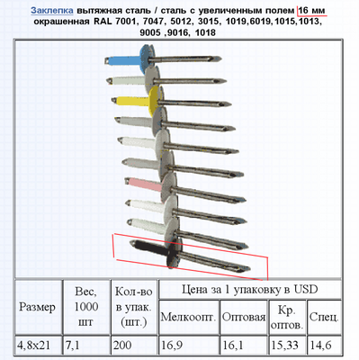

Вариант gelozevs777-очень даже не плох!Спасибо за идею!возможно поставлю на цветных вытяжных заклёпках!Инстумент можно на работе у клепальщиков взять. Трудоёмкость поменьше будет, чем с болтами.

Кроме того - заклепки обычно меньше нужного диаметра.

Ничего не сказано про заклёпки.( загораживать или искажать имеющиеся на регистрационном знаке надпись "RUS" не будут)...значит можно ставить!Что не запрещено-то разрешено!КРФ!Заклёпки вот такие.Диаметр 4,8ммм, длина стержня 21мм.
Только на болты, винты и рамки
А отверстие там 7 мм
