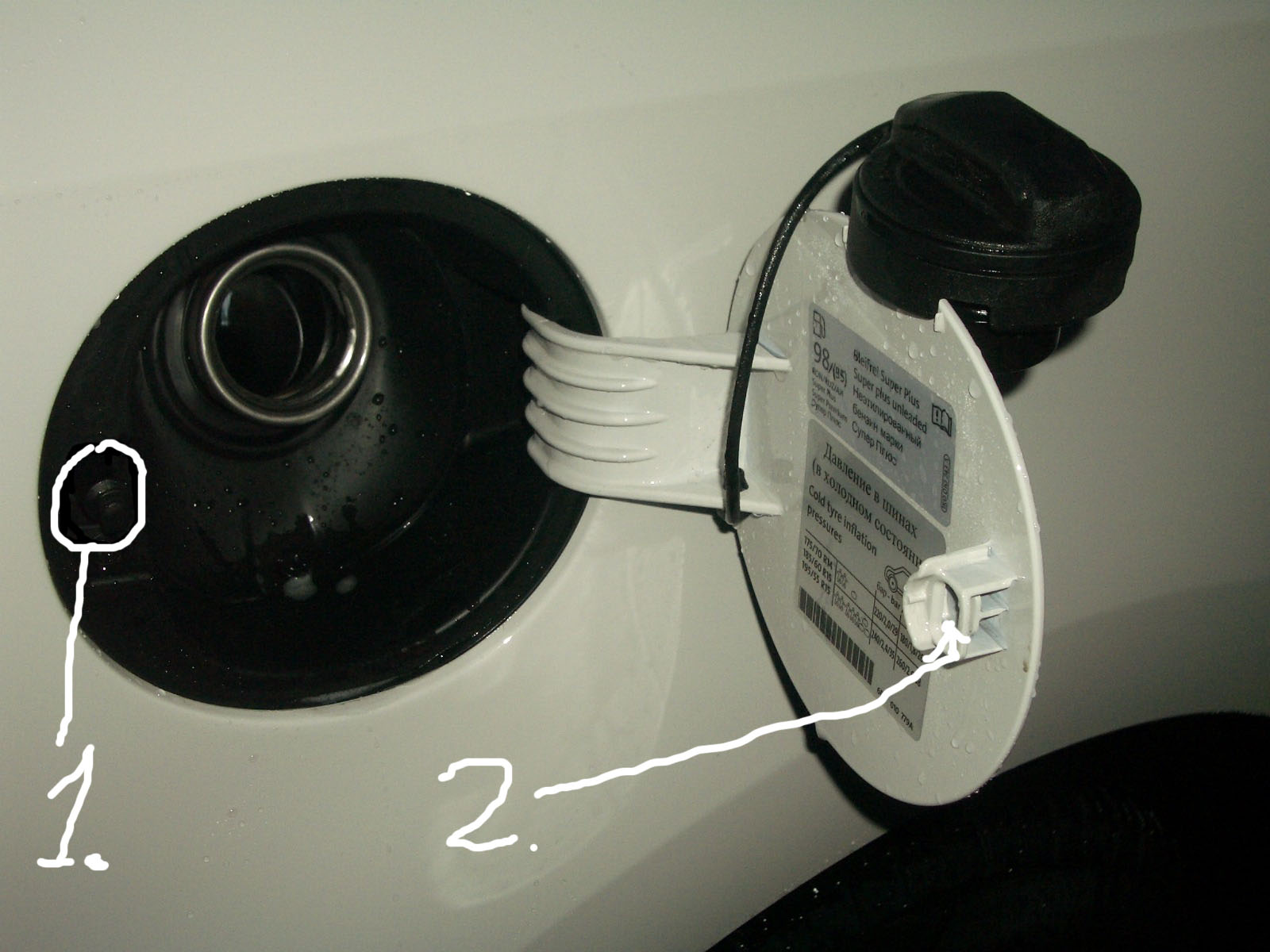

Крышка запирается центральным замком. На первом фото цифрой "1" обозначен подпружиненный поворотный шток (или обзовите его как хотите, м.б. "жало") с прямоугольной запирающей планкой на конце. "2" - рамка крышки с помощью которой запирается замок.

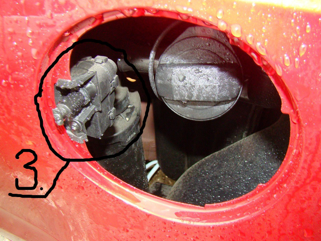

На этой фотографии, взятой по указанной Katafot ссылке, хорошо виден ("3") сам механизм замка крышки бензобака.
Лючок бензобака
Люк 2.jpg [ 245.52 КБ | Просмотров: 10308 ]
Зарегистрирован: 21 сен 2010, 00:36
Сообщения: 255
Благодарил (а): 27 раз.
Поблагодарили: 46 раз.
По моим соображениям данный механизм запирания крышки бензобака может примерзнуть в при низких температурах. Зато, все доступно t1535 и ремонтопригодно comando
