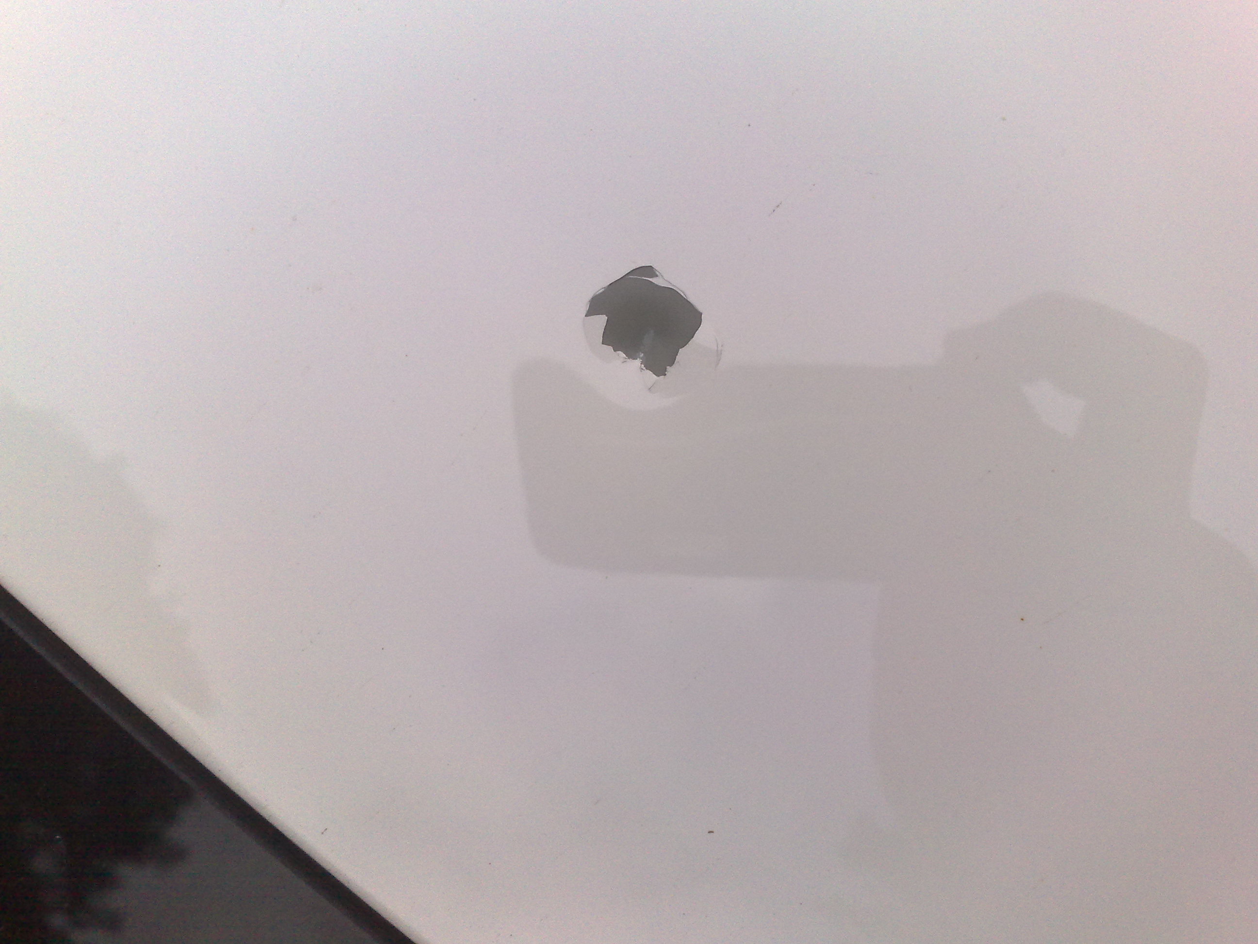

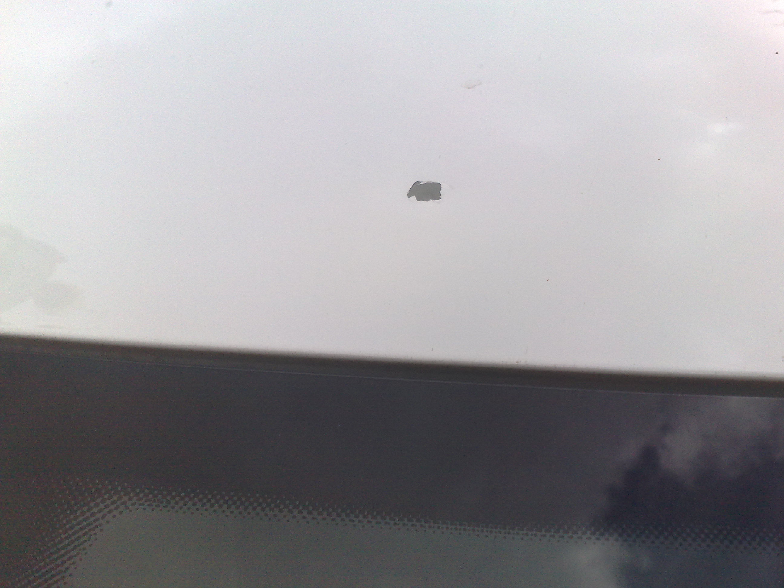

подскажите пожалуйста.сегодня ехал по трассе и видимо попал камешек на передний край крыши.камешек был маленький.но скол получился очень большой.и там где краска отлетела,по краям ногтем можно и дальше отковырнуть.нормально ли это?каско у меня нет((((просто на самаре такого я никогда не видел.были сколы разром с сам камешек и все.и края не лупились.а тут блин краску можно свободно дальше отодрать(даже той же тряпкой.вот фото

зичистить мелкой шкуркой вокруг где краска облупилаь,обезжирить и подкрасить,краска у дилера продается,или к спецам ехать,скол пока не тряпкой ни на мойке не мойте!

shooter писал(а):
Пугающие фото, я думал что слой краски не такой тонкий.
он реально тонкий.я не думал даже,что такой.и прям кусками отлетает(
Это ненормально. Нарушение требований к лакокрасочному покрытию TL-211. Стойкость к сколам должна быть от 0 до 1.5 баллов (испытание на приборе Эриксен - спец. дробью лупят по покрытию при большом давлении). Также лакокрасочный комплекс должен выдерживать испытание керхером(мойка под давлением с 10 см по крестообразному надрезу до металла. оценка отслоения - не более 1Х1 мм). То что видно на фото - баллами не оценивается, т.к. выходит за все допустимые границы. Адгезии (прилипания) также нет даже без надрезов и керхера. Идите к дилеру, пусть фотографирует и отсылает на завод. Если откажется - требуйте отказ в письменной форме.

dylin писал(а):
дело не в толщине, а в поверхностном натяжении эмали и грунта. Возможно проблема в загрязнении данного участка кузова.
P.S. Чем слой краски толще, тем лучше он отлетает - доказано испытаниями. Поэтому смотрите при покупке чтобы машина не была перекрашена, хотя есть ли смысл искать толщиномер и отказываться от долгожданной покупки :)
