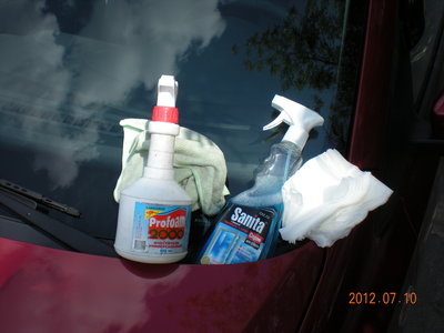

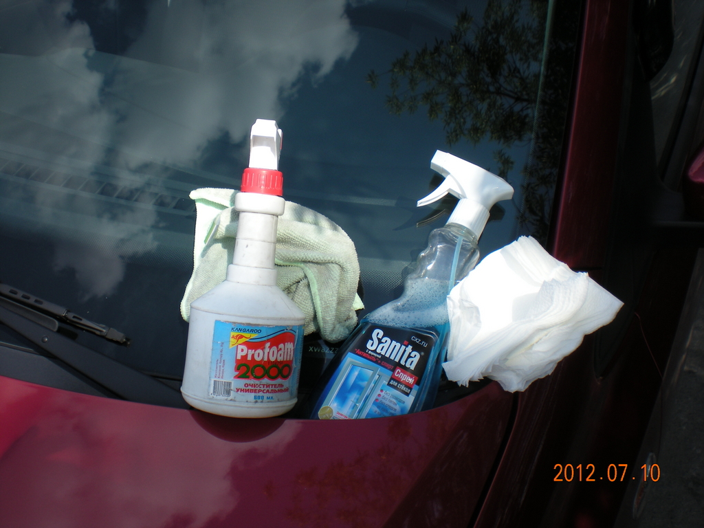

Для удаления смолы нам понадобиться: Profoam2000, очиститель стекла, сухие салфетки, тряпочка и вымытая машина :!: (чтобы не было абразива)

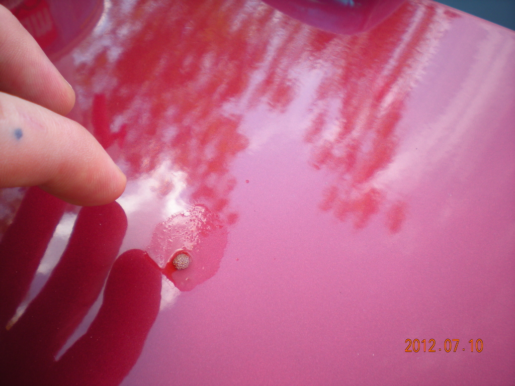

Удаление с ЛКП тополиных тычинок

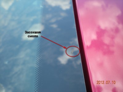

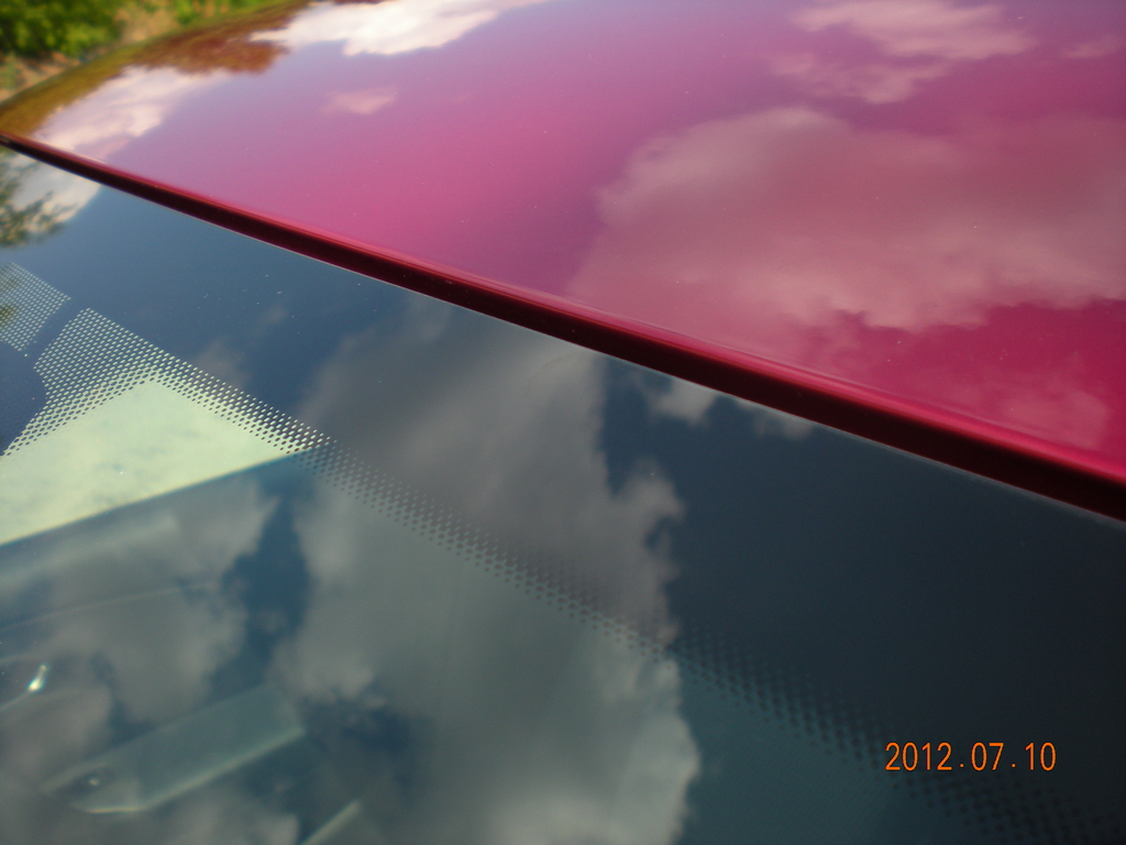

Засохшая сосновая смола
Image02.jpg [ 452.08 КБ | Просмотров: 3257 ]

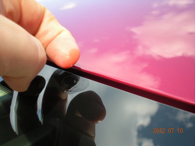

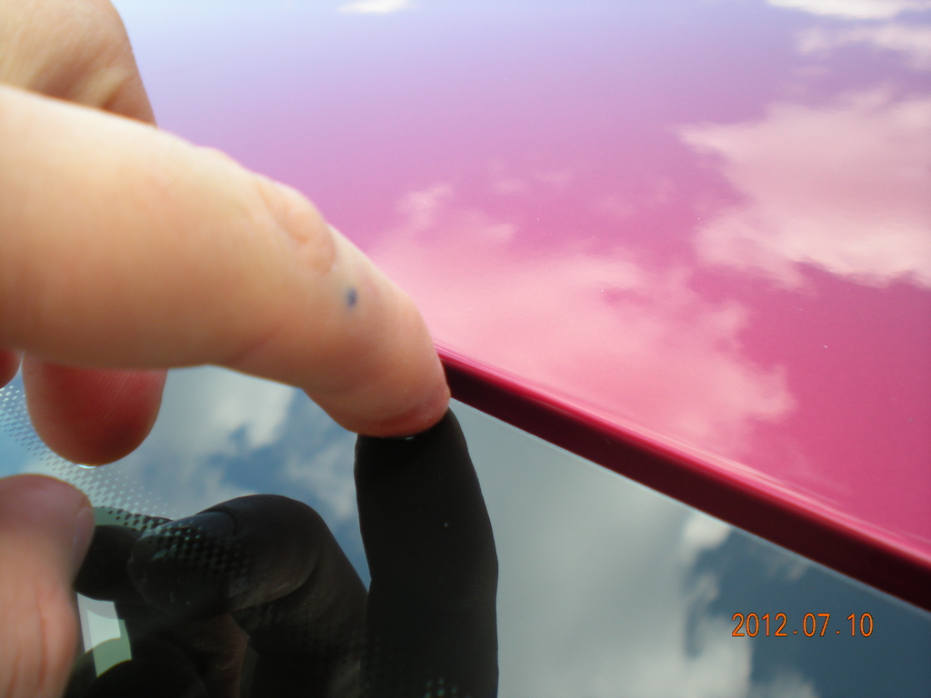

Сбрызнуть подушечку пальца Profoam2000, и аккуратно круговыми движениями водим по смоле.
Image03.jpg [ 530.63 КБ | Просмотров: 3257 ]
Подушечка пальца окрашивается в желтый цвет... Это нормально, это же смола

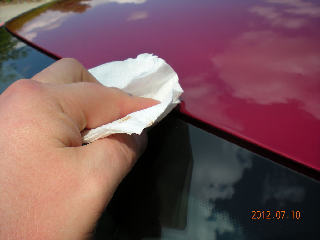

Вытираем остатки Profoam2000 и смолы сухой салфеткой

Смачиваем поверхность очистителем стекла и протираем тряпочкой

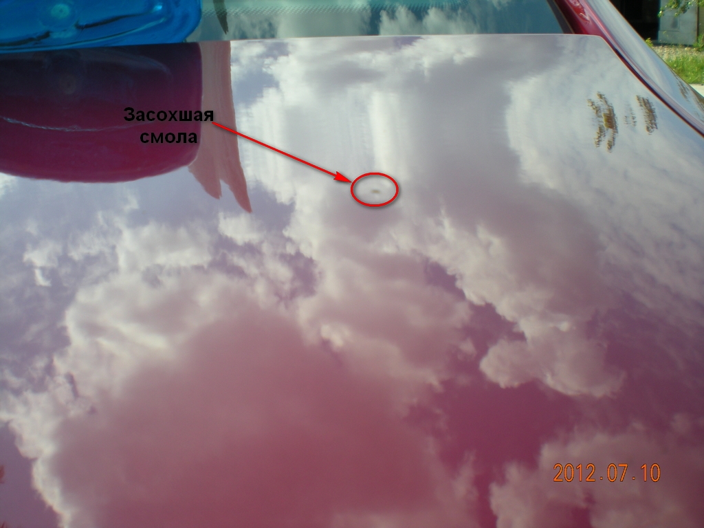

Засохшая сосновая смола на ЛКП

Проделываем ту же процедуру, что и на стекле.
