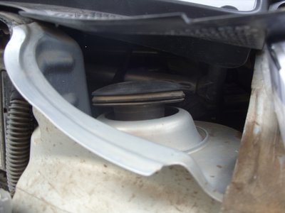

Бред... Чашки приварены к листу, жесткость которого выше трубы, смысл от нее?...
Распорка передних стоек
Это улучшение из серии:
Действительно думаете, что эта проволочка жестче балки?
