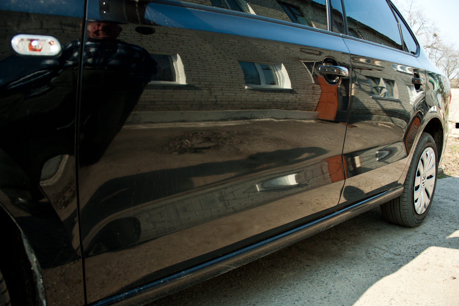

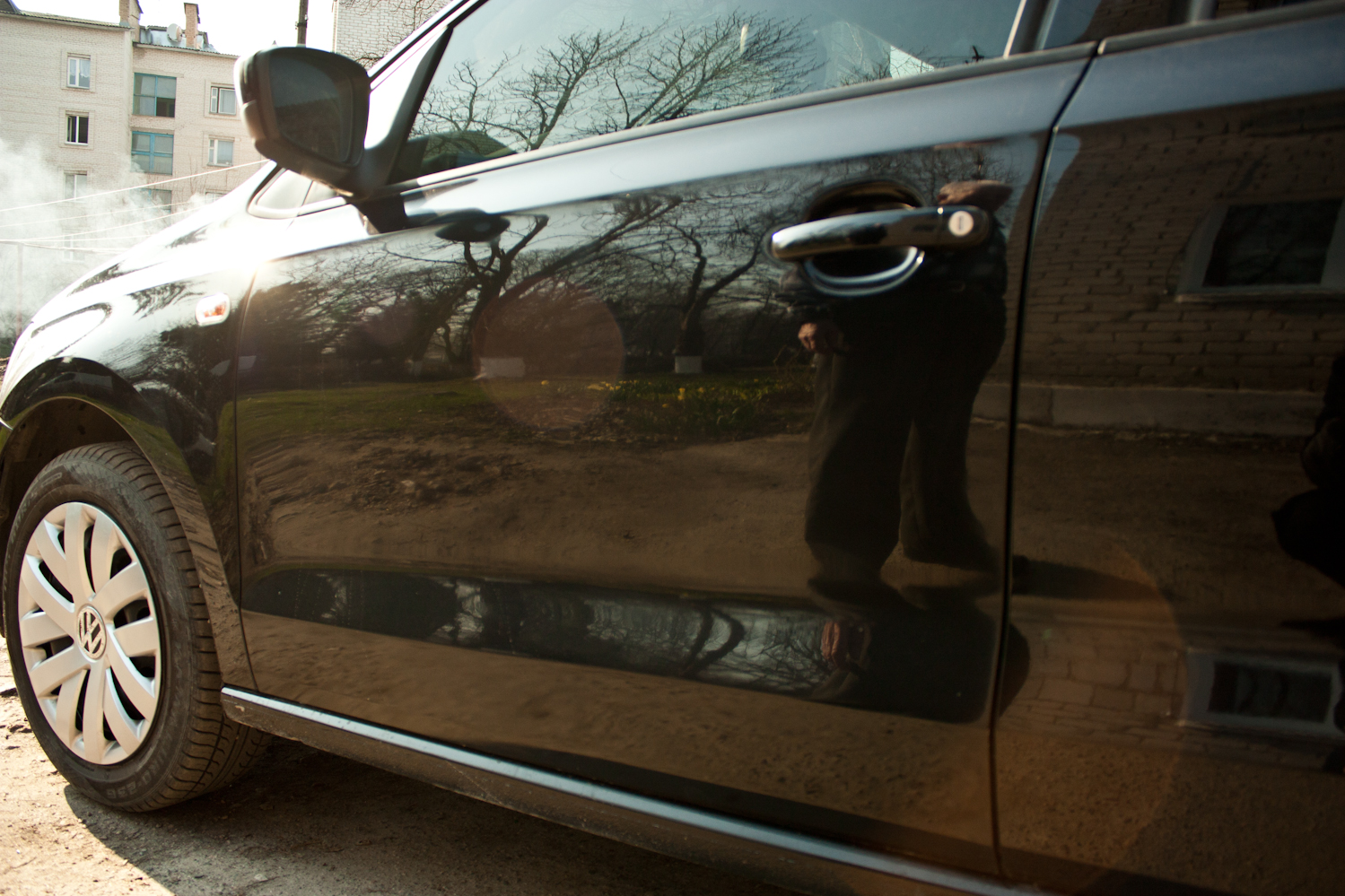

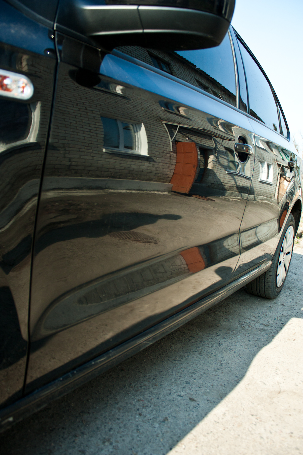

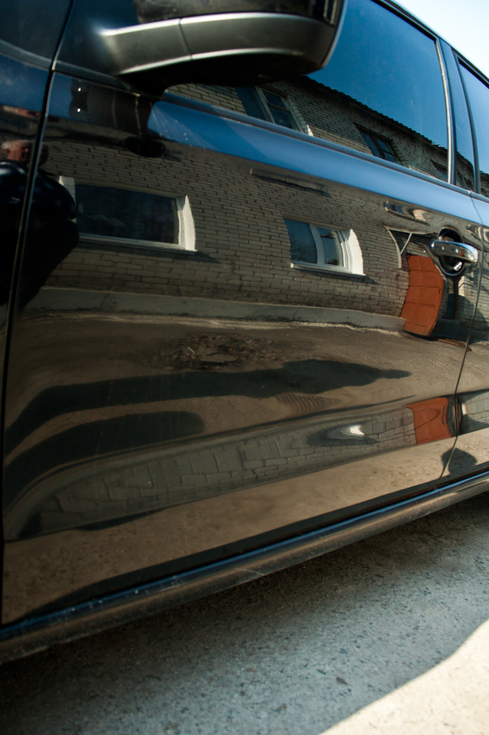

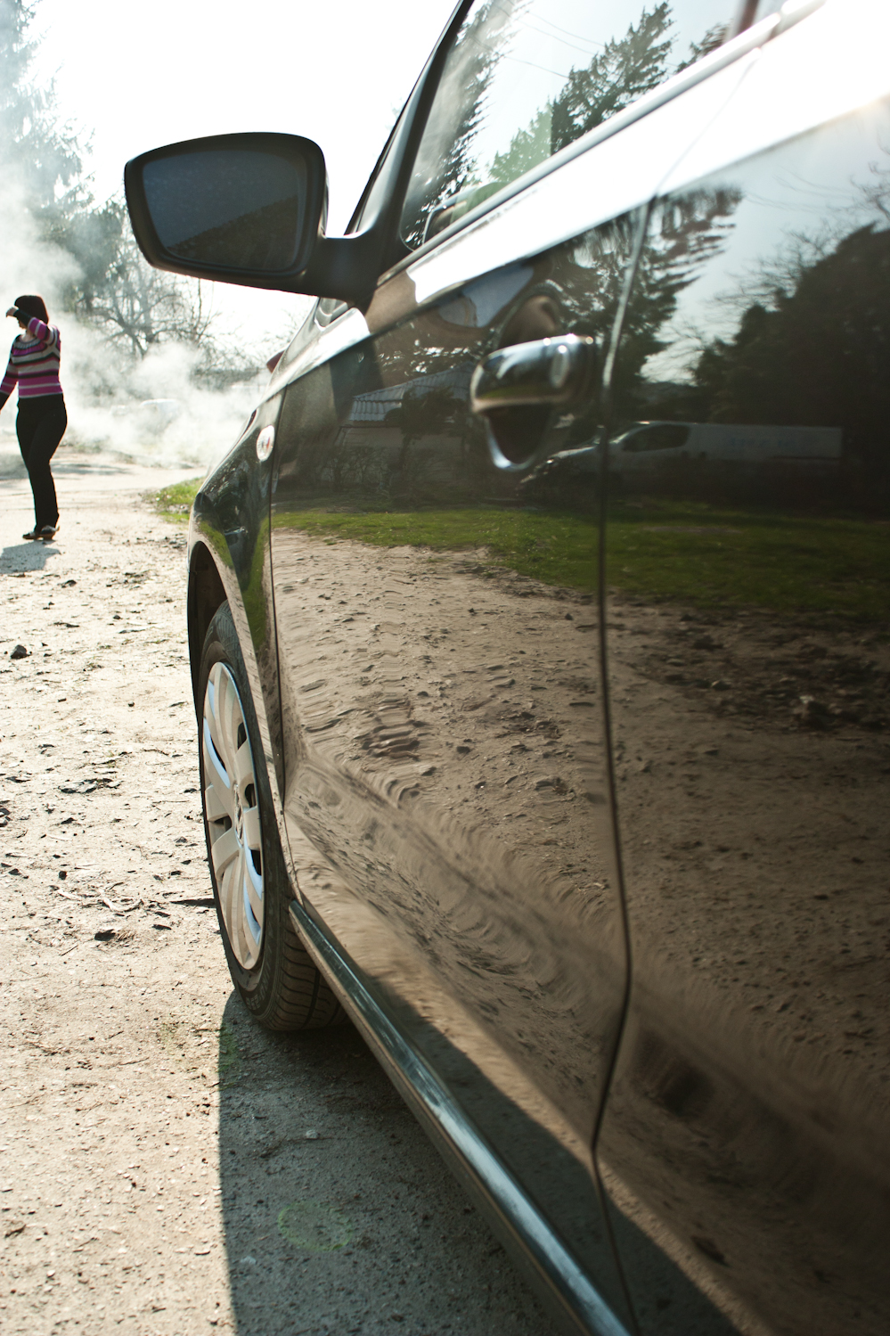

Ну что, уважаемые, спешу похвастаться. Решился все же на рихтовку с покраской и не пожалел. Многословен не буду, судите сами.
Стоимость работ 200$, длительность - 3 дня.
Поврежденная дверь
IMG_3397.jpg [ 1.04 МБ | Просмотров: 4401 ]
Поврежденная дверь
IMG_3396.jpg [ 991.74 КБ | Просмотров: 4401 ]
Поврежденная дверь
IMG_3395.jpg [ 1019.68 КБ | Просмотров: 4401 ]
Поврежденная дверь
IMG_3394.jpg [ 990.51 КБ | Просмотров: 4401 ]
Поврежденная дверь
IMG_3393.jpg [ 1.1 МБ | Просмотров: 4401 ]

Шикарно russian_roulette
Сообщения: 337
Благодарил (а): 240 раз.
Поблагодарили: 290 раз.
Имя: Денис
хорошо сделали, зачёт) и деньги еще остались)
