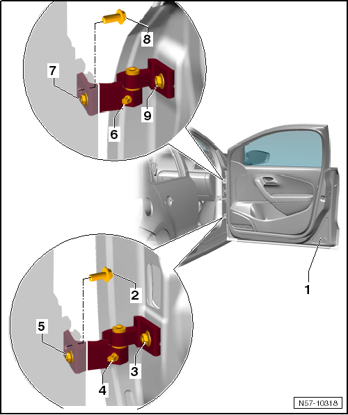

Судя по видео ничего криминального, ролики правда 5 секундные и полной картины не дают, но что мне подсказывает, что это не заводской брак.
Вот если будет полезно, не понимаю, почему автор не обратился к ОД.
Провисла дверь
N57-10318.png [ 100.69 КБ | Просмотров: 3887 ]
Регулировка двери — равномерность зазоров и плотность прилегания
Указание
Для регулировки передней двери установить автомобиль на твёрдую ровную поверхность.
Считается, что дверь отрегулирована правильно, если в закрытом состоянии зазоры по её периметру одинаковы, и её контуры хорошо вписываются в общие очертания автомобиля.
После установки или регулировки необходимо провести антикоррозионную обработку петель и винтов.
Выполнить следующие работы:
Регулировка зазоров
Для правильной регулировки зазоров ослабить винты -2, 5, 7, и 8- на стойке A.
– Для доступа к винтам -5- снять нижнюю часть облицовки стойки А
– Для доступа к винту -7- со стороны водителя снять переднюю панель
– Для доступа к винту -7- со стороны переднего пассажира снять вещевой ящик
Регулировка зазоров
Для правильной регулировки глубины установки двери ослабить винты -3 и 9-.
Указание
Прочие способы регулировки, например сдвиганием двери вверх, не дадут результата. Впоследствии дверь все равно просядет под действием собственного веса.

Cъездил на сервисную компанию по замене наконечников ....с большим трудом согласились посмотреть дверь Подрегулировали что то Вроде в порядке всё Всем откликнувшимся спасибо
