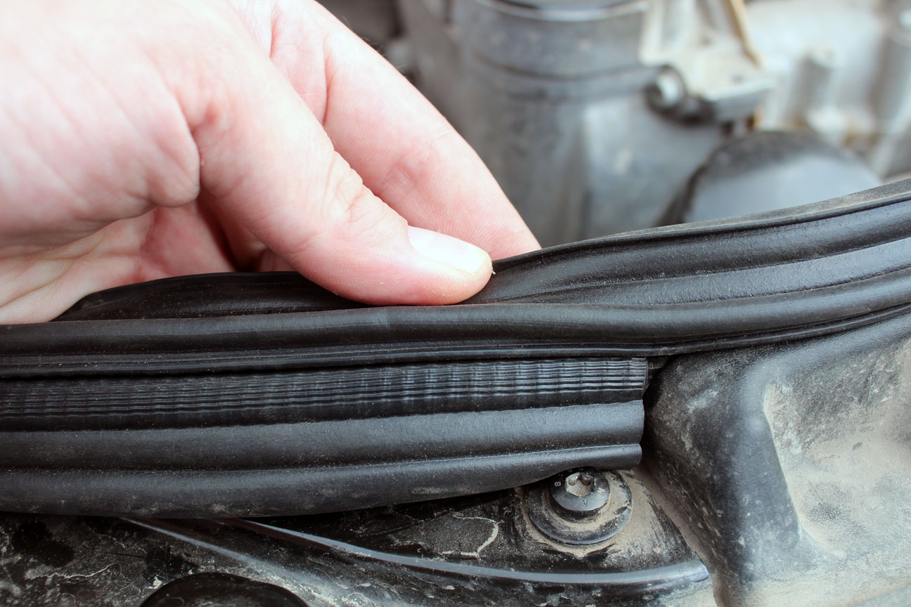

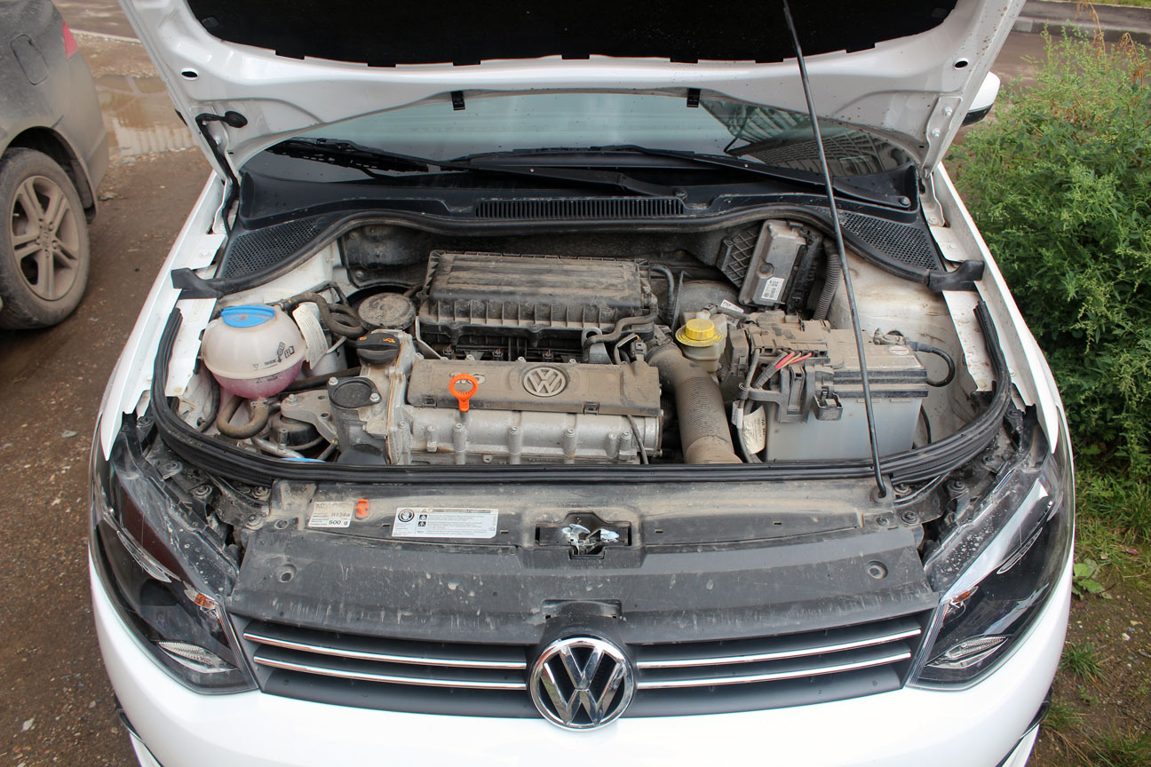

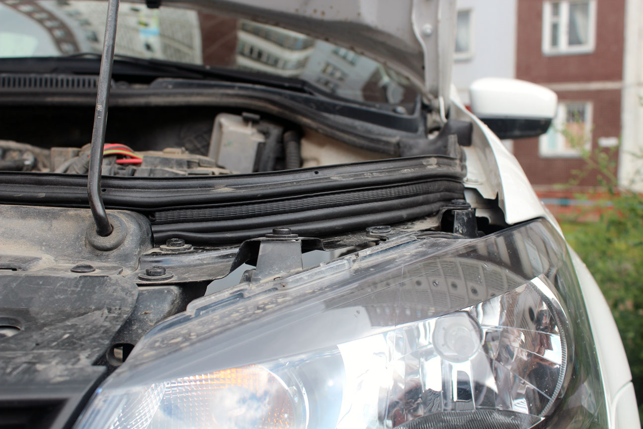

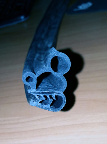

Вот и я уплотнился. Уплотнитель, по традиции, дверной от ВАЗ 2109. Тянул целиком от левого края к правому. В районе фар пустое пространство и остается щель. Ранее встречаемые мной решения у других людей — это резать уплотнитель на части и в области фар клеить его на двусторонний скотч. Я не доверяю скотчу в таких делах и решение пришло само собой (оно очевиднее некуда) — вставить один в другой. Отрезается кусок по длине области фар и вставляется в паз верхнего слоя уплотнителя. В итоге имеем целую и непрерывную линию уплотнения.
Результат меня радует. Осталось помыть моторный отсек.
Комментарий к файлу: профиль уплотнителя от ВАЗ 2109

pacman_ru, Я так решал проблему на другой машине , брал от 2108 от дверей . Молодец , догадался , -- способ старый но надёжный .

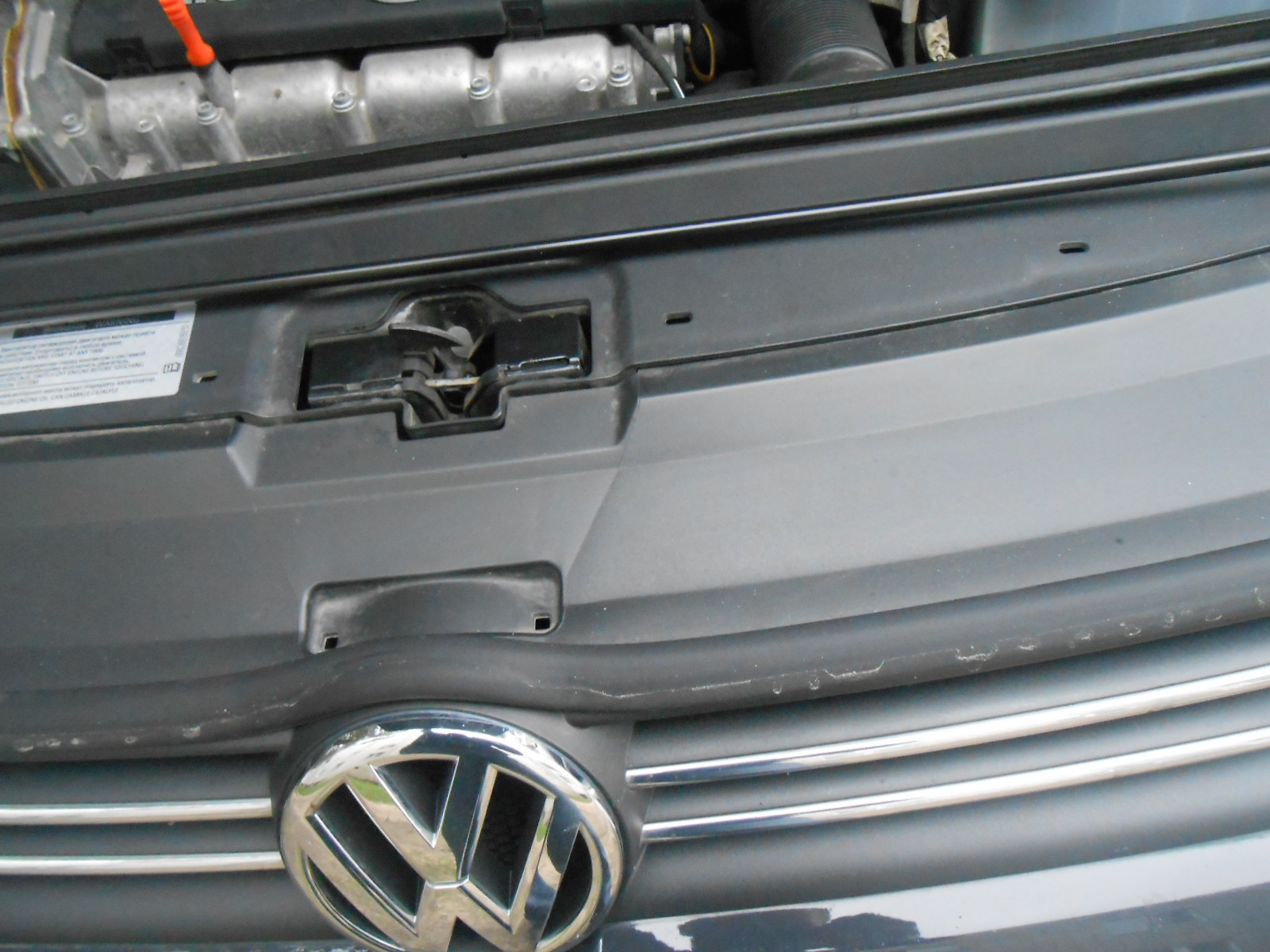

а я нашёл,причём разной высоты-10,14 и 20 мм.сначала клеил на капот 14-й,сейчас на решётке-20-й

Высота моего уплотнителя 3 сантиметра. Когда закрываешь капот, чувствуется, как он ложится на резину. Очень легко поверить - есть щель или нет. Возьми помаду и в 4х местах сделай контрольные точки на резинке. У меня касается 4 из 4х.
Лучшее решение на сегодняшний день. Я вот 20мм себе поставил бы точно, вот только если найду по метражу.
