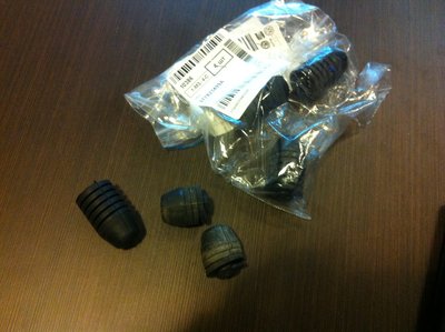

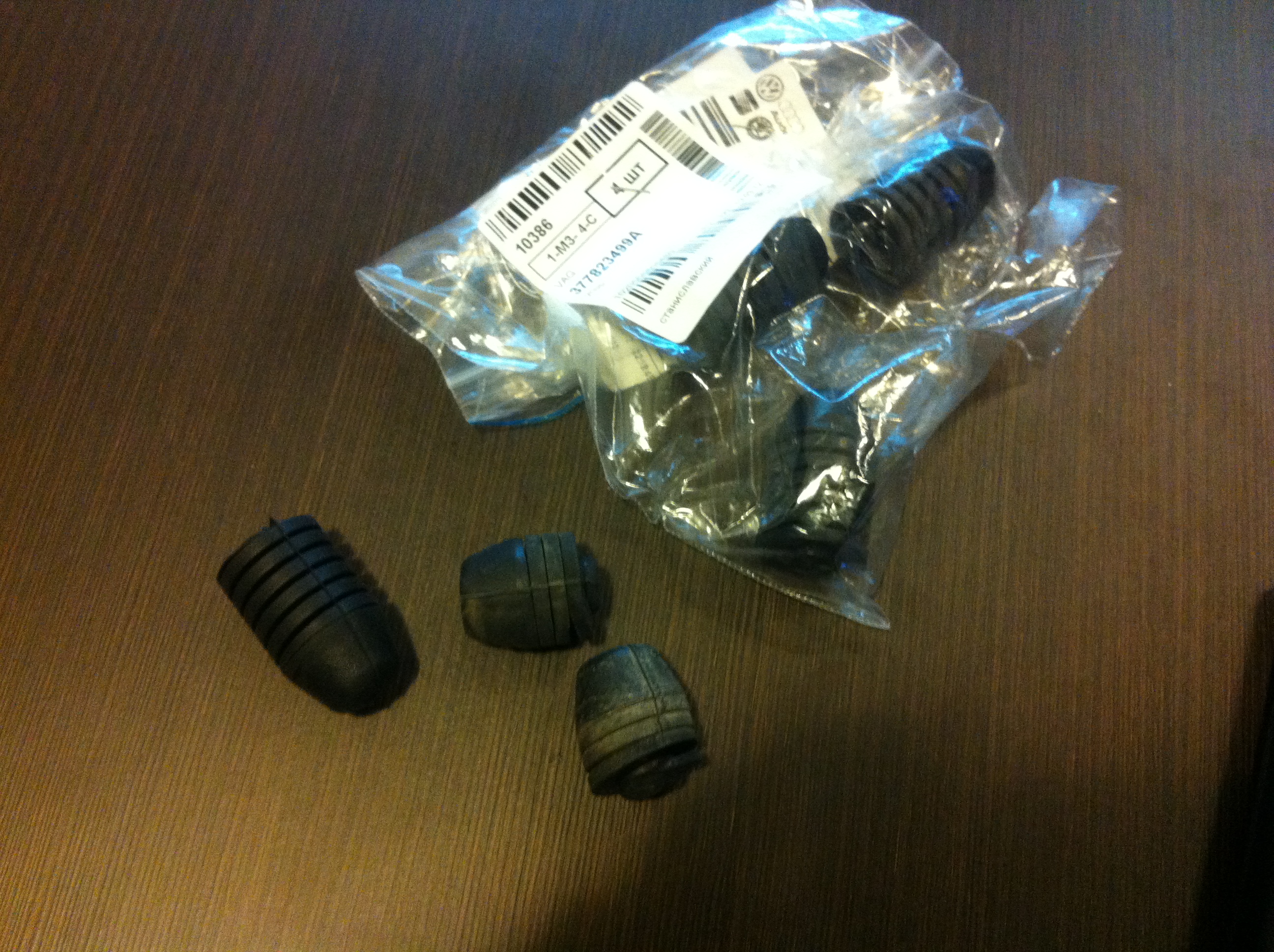

та же проблема была с капотом - левый край почти ложился на фару
решил её легким путём : заказал по вину свежего авто новые упоры на капот, чтобы поколхозить, а оказалось, что они по каталогу должны быть как раз длиннее (этой длинны и не хватало)...
№ 377823499A
КАПОТ находится НЕ симметрично решётке и фарам!!!

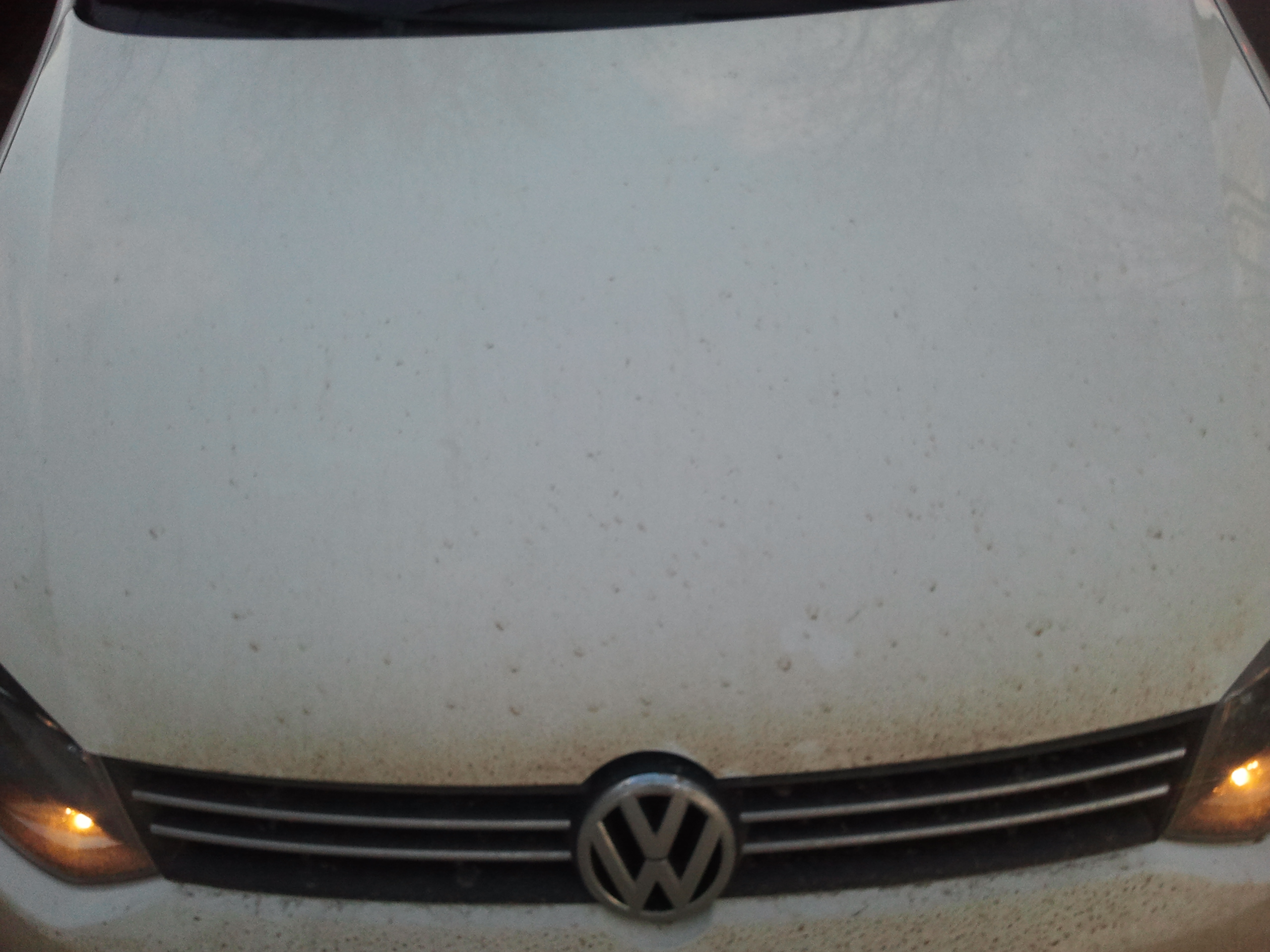

Добрый вечер! В декабре прошлого года, т.е. 3 месяца назад я наконец-то дождалась свою машину. Забрала из салона, пригнала в свой город и поехала на следующий день к другу в сервис, он сразу, как только вышел, говорит: да ты че, такую машину купила, с ума что ли сошла, посмотри - капот кривой. Я расстроилась, звоню в салон, говорю так мол и так, что с машиной, почему кривая? они: приезжайте, разберемся. Приехав в салон, машину осмотрели и сказали, что просто нужно отрегулировать капот, попытались, ничего не получается, кривизна не убирается, начали водить меня к другим машинам и показывать: смотрите, они все такие, типа валите домой давайте, что приехали. Я говорю, меня не интересует, что другие машины кривые, мне надо, чтобы у меня была нормальная, не кривая. вообщем до ругачки меня довели своей наглостью, хотя я вроде человек уравновешенный, но выбесили конкретно. Говорю, забирайте машину, давайте расторгать договор купли-продажи, т.к. по закону о защите прав потребителей покупатель, если в течение 14 дней с момента покупки обнаружит недостаток, даже несущественный, то он имеет право расторгнуть договор и вернуть товар продавцу. и только после этого, посовещавщись еще минут 20, они согласились пригласить кузовщика откуда-то, так как в салоне у них его нет, они его приглашают. Вообщем разобрали они передок, сняли бампер, сняли фару, выдвинули немного вперед угол телевизора (вроде так называется то, на чем радиатор крепится, прошу извинить, если неправильно назвала), вобщем в результате стало все почти нормально, т.е. уже почти совсем не заметно, только если сильно присматриваться. Пол дня там проторчала, но хорошо хоть, что своего добилась. почему они, в смысле официалы, всегда все делать начинают после скандалов, ведь можно было обойтись без потери нервных клеток. Кайф что ли ловят.
PS. фото, которые я выложила, сделаны до исправления дефекта.
1.jpg [ 1.43 МБ | Просмотров: 7936 ]

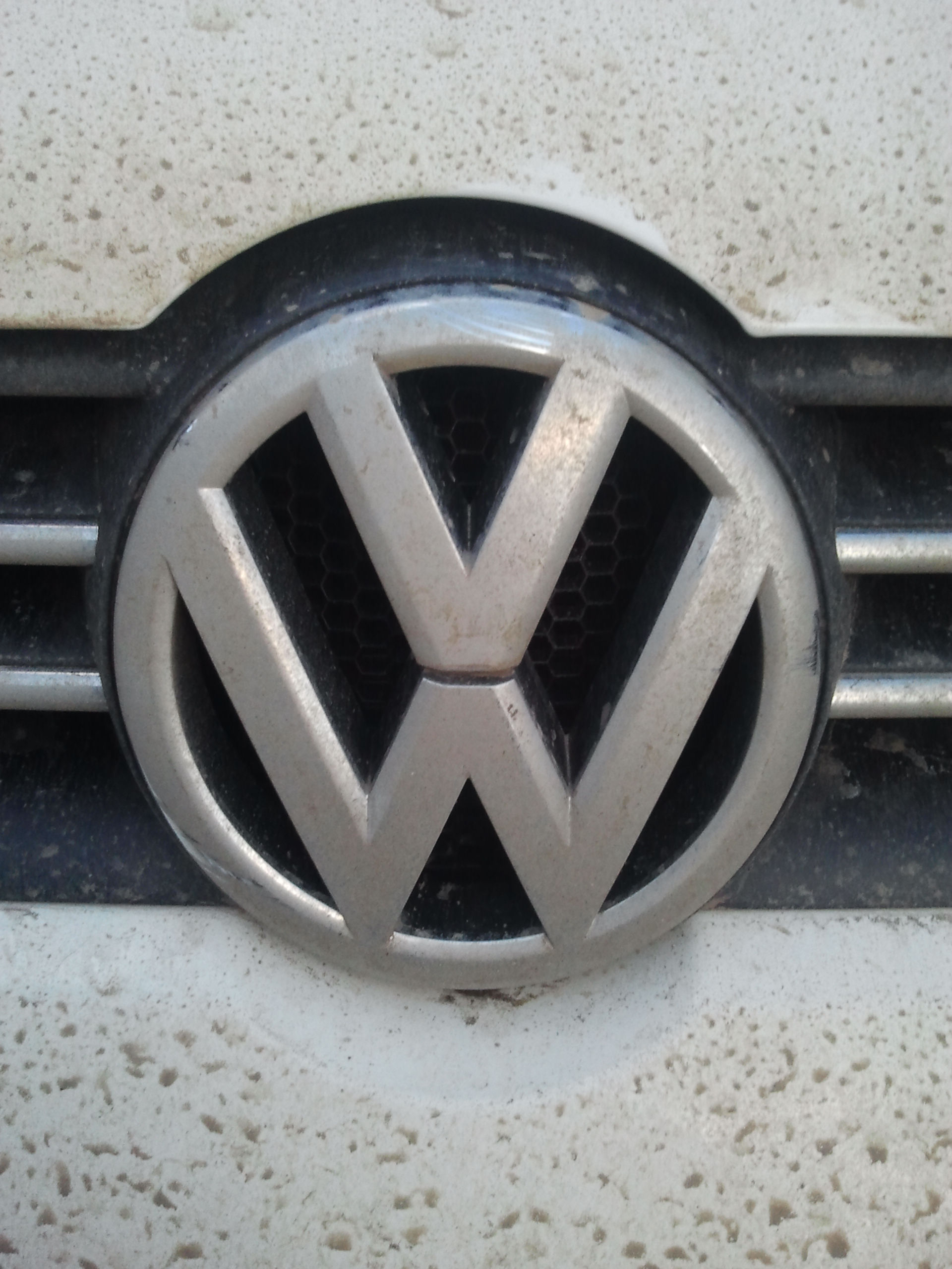

2.jpg [ 1.48 МБ | Просмотров: 7936 ]
Комментарий к файлу: решетка радиатора как-будто внутрь утоплена

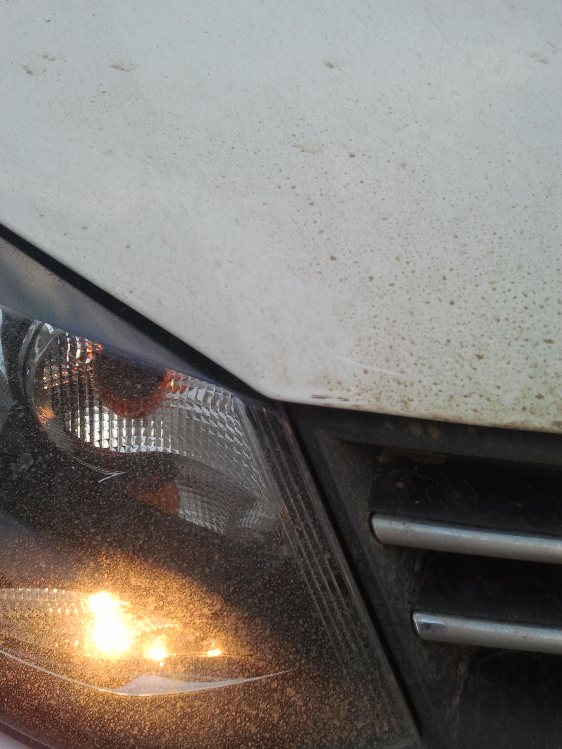

3.jpg [ 1.68 МБ | Просмотров: 7936 ]
Комментарий к файлу: здесь все нормально, это для сравнения

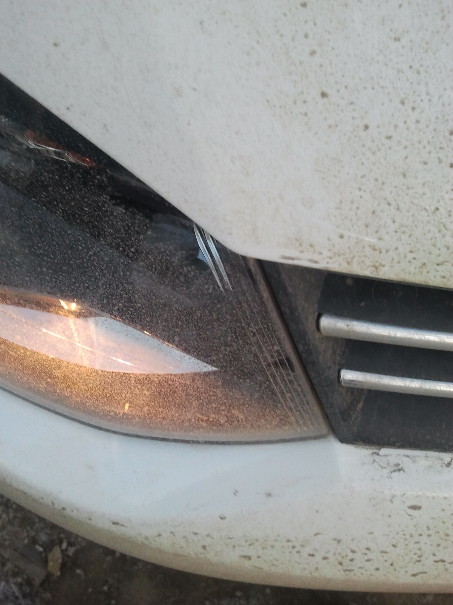

4.jpg [ 1.48 МБ | Просмотров: 7936 ]
Комментарий к файлу: здесь тоже все нормально

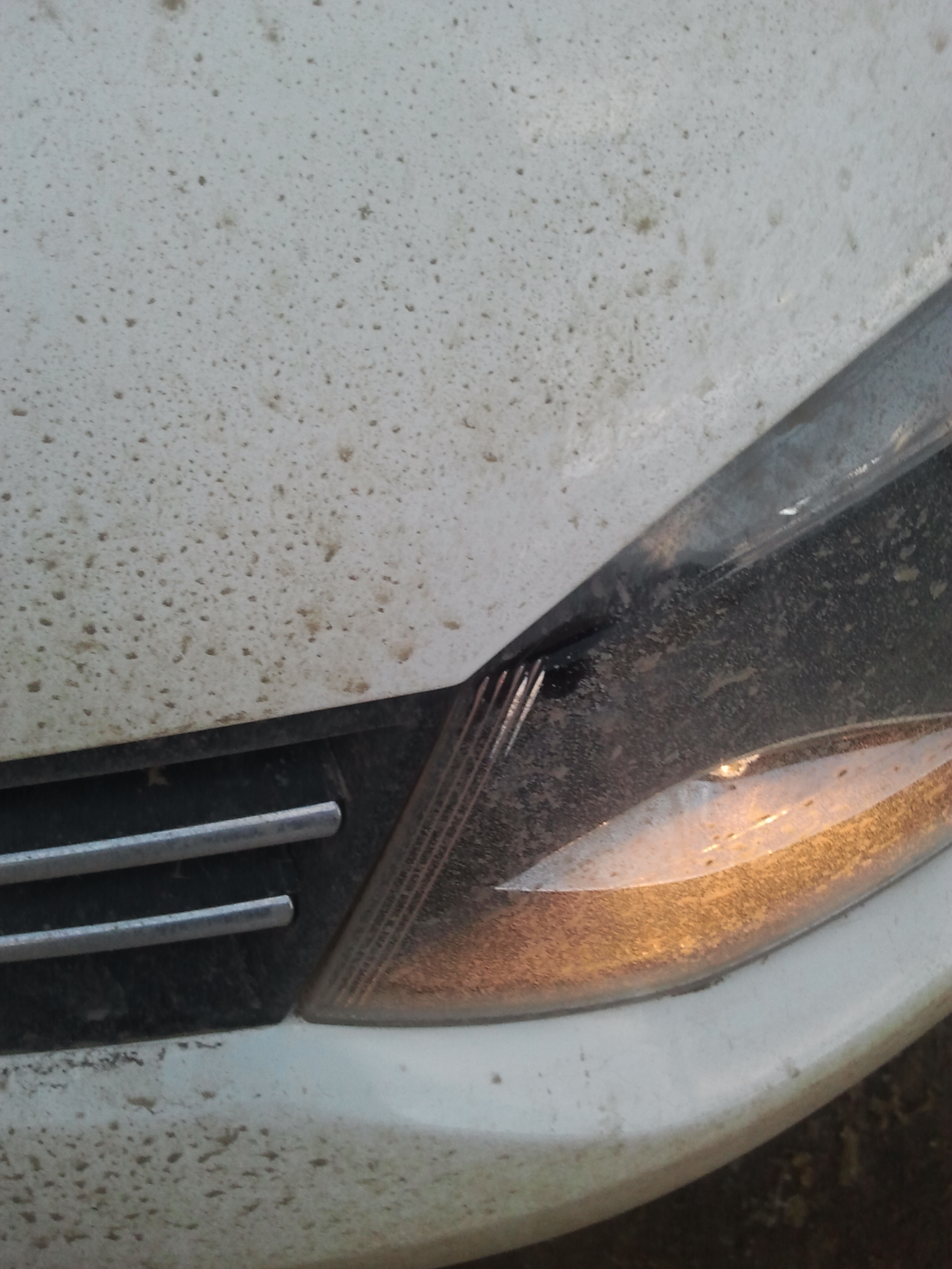

5.jpg [ 1.67 МБ | Просмотров: 7936 ]
6.jpg [ 1.48 МБ | Просмотров: 7936 ]

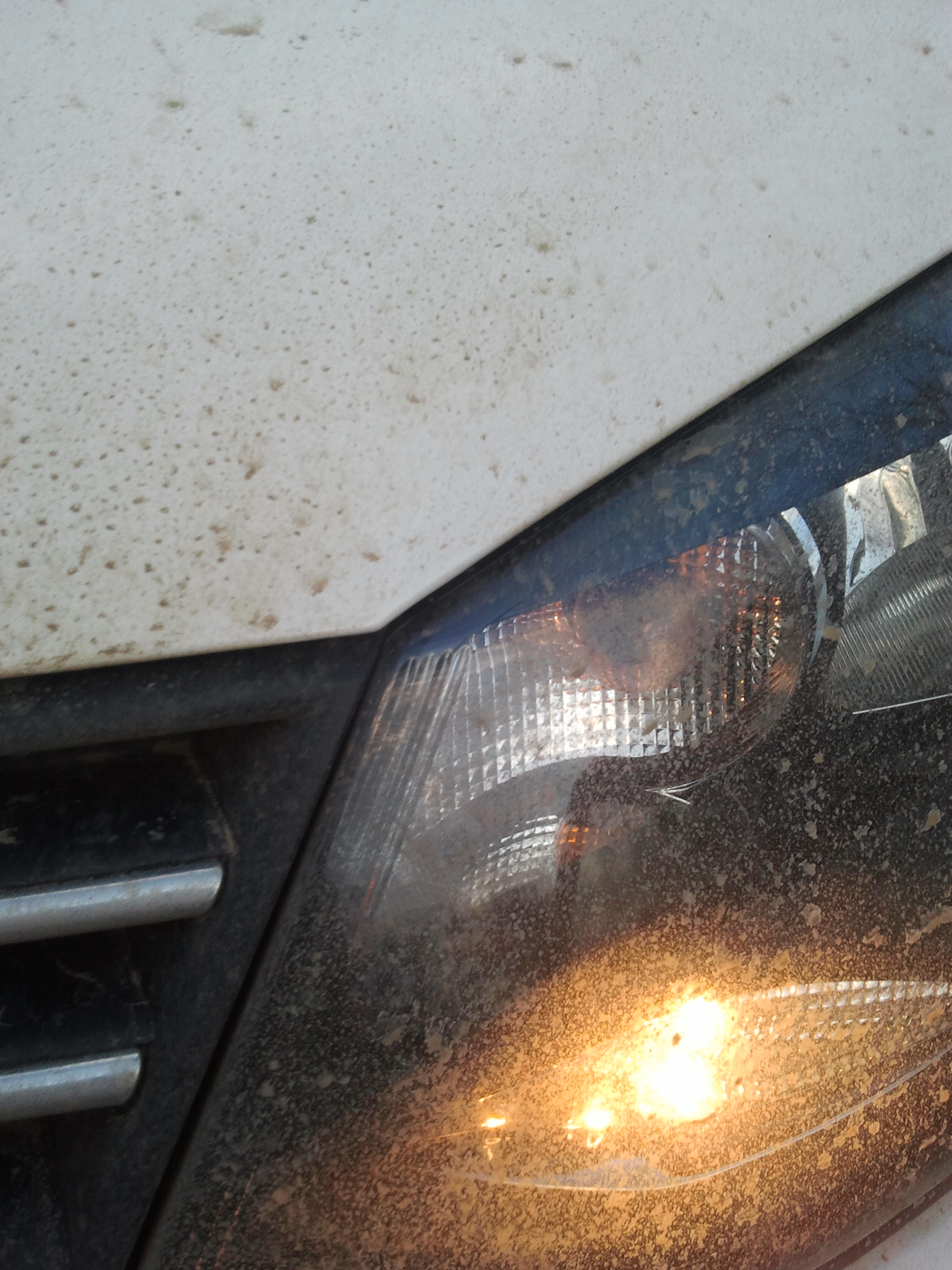

народ подскажите плиз, можно ли отрегулироват мою беду
Как видно есть зазор между капотом и решеткой радиатора, а справа все нормально. Раньше нормально все было, х.з. откуда он взялся.

Капот ровно стоит. Это решетка "сползла".
С левой стороны ослабляете винтик и выставляете решетку с одинаковыми зазорами.

Да, скорее всего не решетка, а один бок телевизора (левый) углубился вниз.
Вообще, когда ставил новый телик замучился регулировать все зазоры. У нас телик регулируется вперед назад влево вправо, также усилитель бампера, к которому крепится телик в свою очередь тоже регулируется вверх вниз влево вправо. Остальные элементы уже пляшут от этих двую элементов. Капот это элементарщина и регулировать его очень просто.
А вообще на заводе видимо на конвеере конструкторам не хватает времни на регулировку. Делают на глаз и поэтому столько косяков в зазорах.
Решетка чисто физически не может сползти вниз. Она регулируется влево вправо вперед назад

там кстати, между фарами и капотом тоже зазоры разные, так что дело не только в решетке
