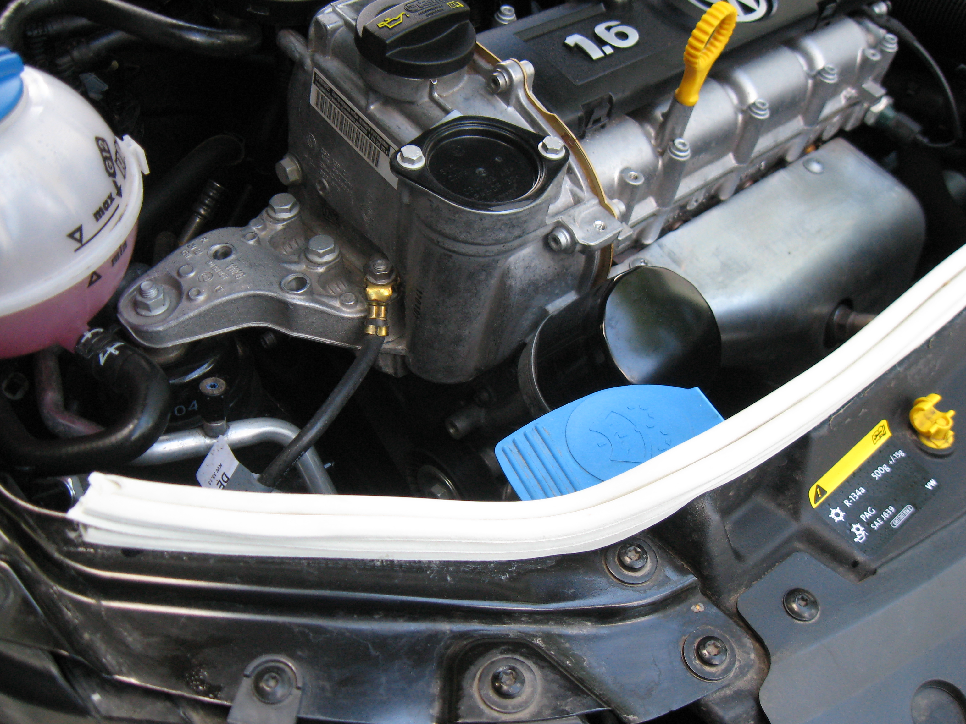

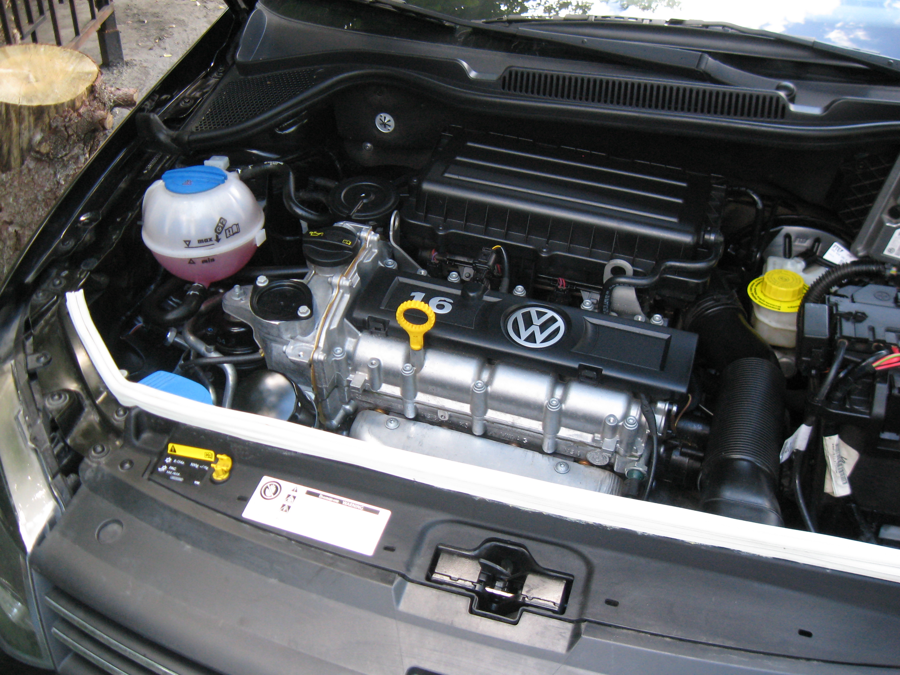

Зашел в Хозмаг, взял хозяйственный немецкий самоклеящийся уплотнитель высотой 3,0 см., по 45 руб. за метр. Чуть чуть прошелся ПВА снизу, а то (без дополнительного клея) на скорости 120 км, уплотнитель отклеился напором ветра и дугой прогнулся в капотное пространство. Думаю надежнее было бы "Моментом"))).
Посмотрю что получится...
Если мотор будет греться сильнее, придется всю эту лабуду выкинуть...
Уплотнитель под капот, защита от снега и грязи!
IMG_1009.JPG [ 2.72 МБ | Просмотров: 7261 ]
IMG_1008.JPG [ 2.9 МБ | Просмотров: 7261 ]
