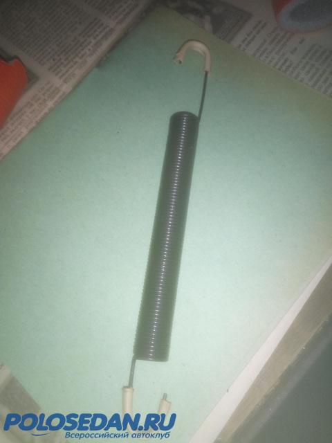

Не так давно и я сделал, автоматическое открывание багажника.
Пружины уже были давно куплены, только многие пишут, что они от педали газа, а в магазине, где я их приобретал (там всё для Камаза) написано, что они от сцепления.
И вот выдернул клипсы снял одну пружину, пропихнул в неё уже подготовленный бутерброд и поставил в зад в первое отверстие. Со второй стороны хотел то же поставить, но попробовав передумал, побоялся, что багажник на капот завернёт ;))).
Пружину с левой стороны, переставил во второе отверстие.
При монтаже и сборке клипсы мне очень не понравились, как стали выглядеть. Поехал в магазин и купил клипсы которые подходят один в один.
Крышка багажника.
Утеплитель взял вот такой.
Крышка багажника.
Подготовленная пружина.
Крышка багажника.
Пружина вставленная в утеплитель, который был предварительно подрезан, примерно на сантиметр.

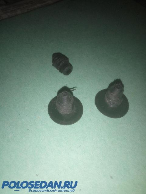

Так у меня выглядели старые клипсы.
Крышка багажника.
Это новые купленные в магазине ВАЗ. Подходят на раз и главное можно сколько угодно снимать и ставить обратно, безболезненно.

Сообщения: 8093
reyder писал(а):
....и поставил в зад в первое отверстие.
я тоже вначале в первое воткнул....потом переставил в среднее.
именно такие 2 пружины и я покупал, одна так и не пригодилась, лежит без дела.
хватает и одной , за гланды.

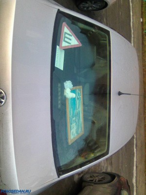

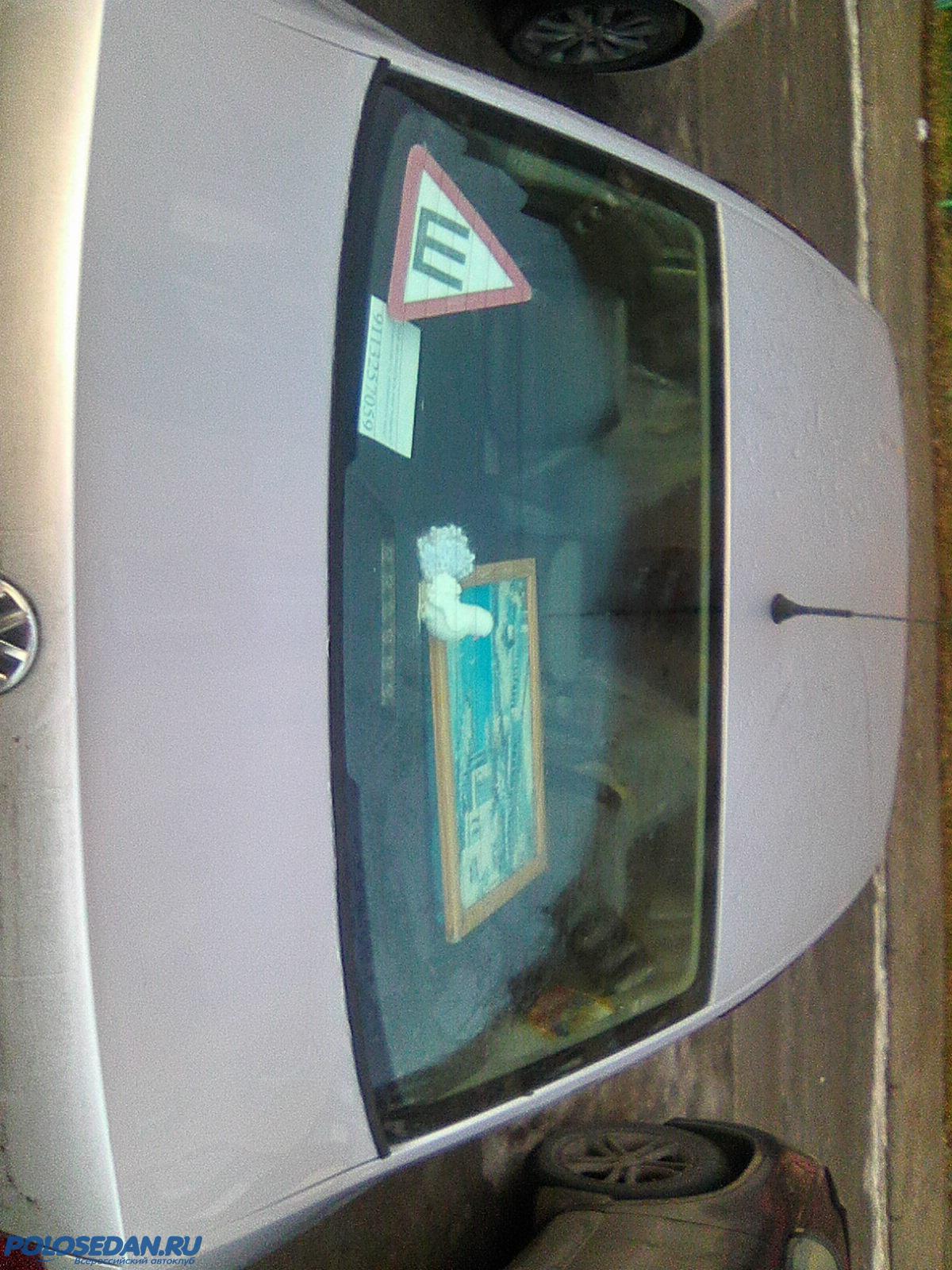

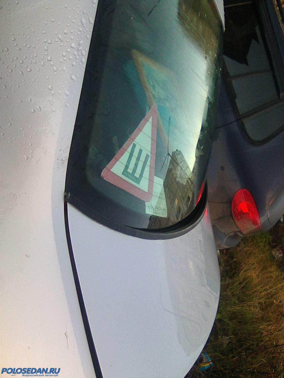

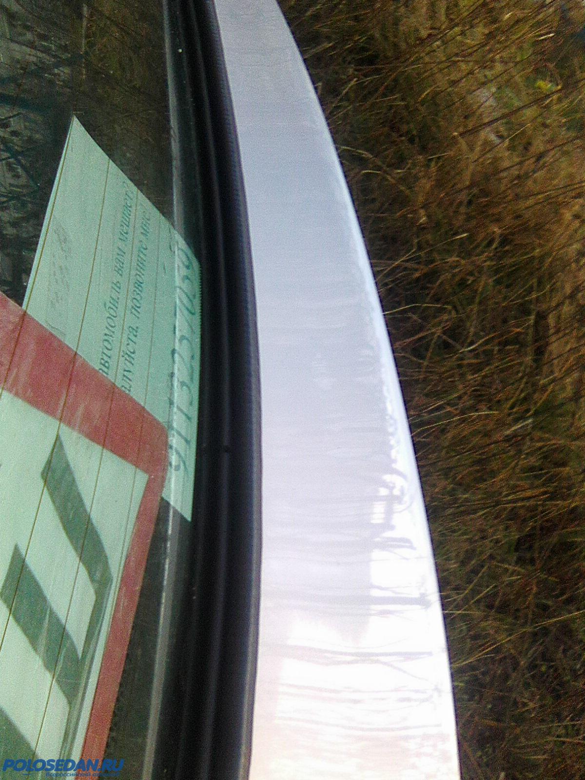

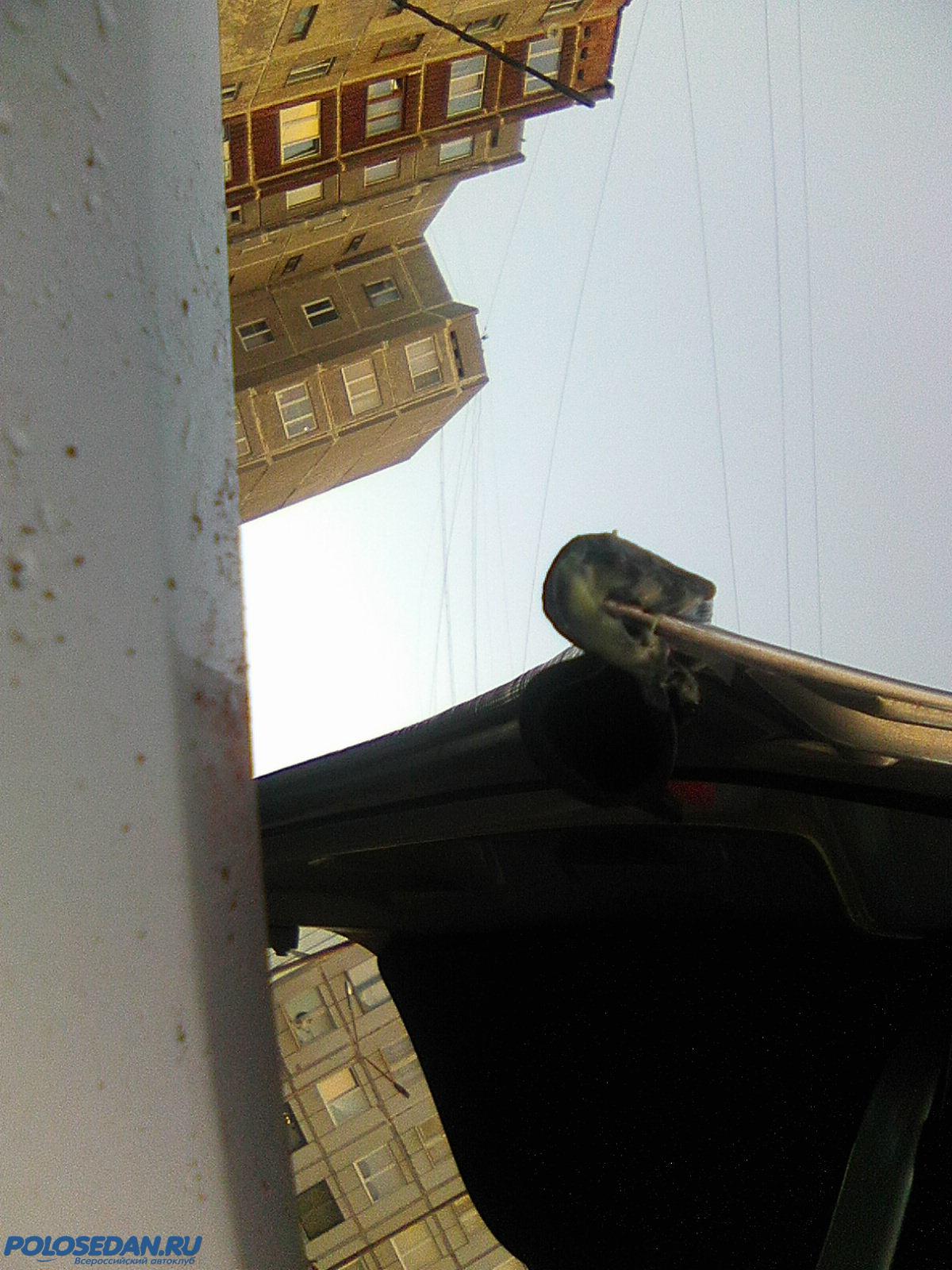

Мне за 7 зимних сезонов надоело выковыривать снег и лёд между крышкой багажника и стеклом, который при движении скрипит и портит ЛКП, летом два скола подкрашивал, где то на форумах прочитал, что надо на кромку багажника одеть уплотнитель от ВАЗа и вот наконец нашёл уплотнитель и одел, посмотрю как будет этой зимой, всё боялся, что вид будет плохой, но вроде получилось хорошо, торцы уплотнителя промазал моментом, т.к. внутри проложена жесть и не надо ей ржаветь.
