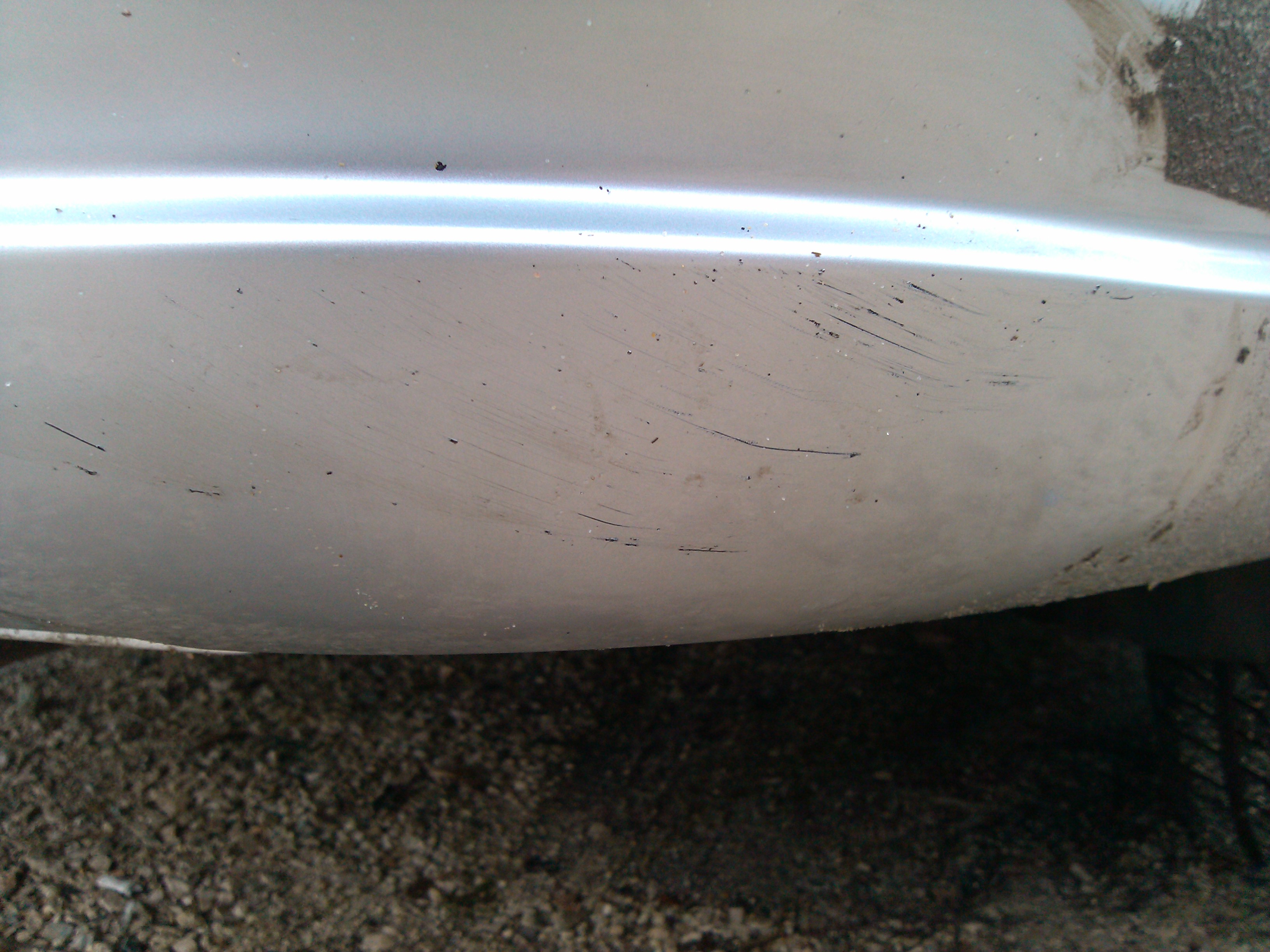

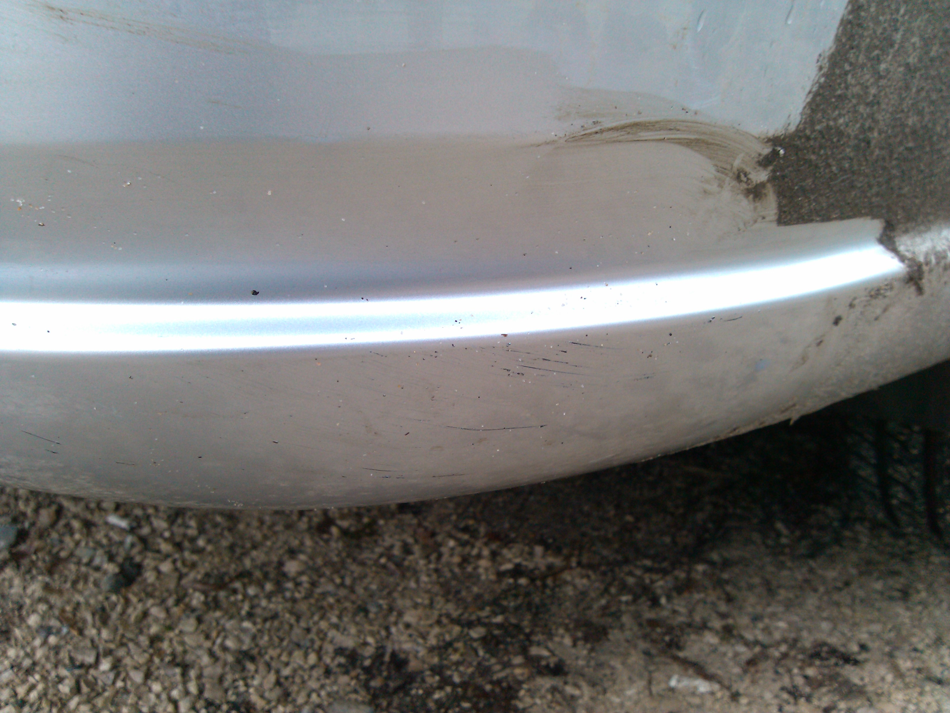

Вот и меня постигла беда, обнаружил царапины на заднем бампере, либо сам где в пути задел и не заметил либо меня притерли в мое отсутствие,хотя сигналка не выла.Много мелких царапин, несколько глубоких - я так понимаю бампер черного цвета некрашеный пластик?!- вот до него царапины.Хоть и понимаю что бампер призван защищать и брать на себя всё, но неприятно очень,тем более машина новая. :( Имею страховку КАСКО (1 раз 1 кузовной элемент красят без справки из ГАИ), но не знаю что делать. Хочу у вас соклубники спросить: полироль тут не поможет? карандаш с краской? и еще два варианта со страховой: пока ездить и к концу истечения полиса заявить или сейчас? ( прошло всего 1.5 мес- могут еще какие неприятности с бампером случиться) Если подходить к машине и не наклоняться то царапин не видно,но если присесть то сразу бросаются в глаза. фотки прилагаю. Прошу помочь,тк в этих делах я новичек.
Комментарий к файлу: место царапин - в месте закругления внизу

Комментарий к файлу: ближе
