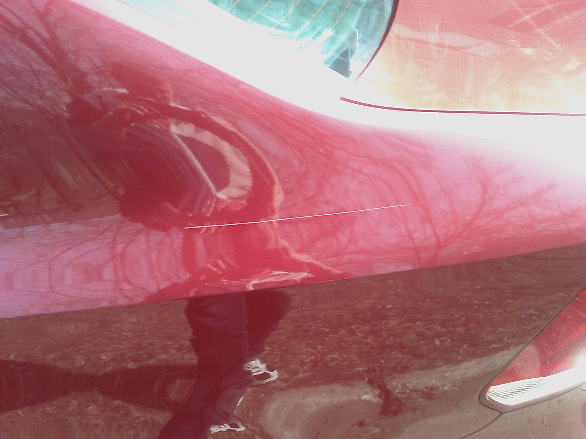

Сегодня после мойки обнаружил царапину на крыле, заказал подкраску через неделю должна прийти буду закрашивать. Так и так хотел ее покупать появившееся сколы закрашивать, но вот как царапину закрасить ей пока не знаю.
Лакокрасочное покрытие (ЛКП).Сколы и их устранение.
IMAG0131.jpg [ 475.38 КБ | Просмотров: 7000 ]

По фото похоже что только лак задет, тогда можно и полирнуться, а если это грунт то как ни делай руками, все равно видно будет.. Та же беда и у меня, сейчас еще немного потеплеет - пойду замазывать шрамы на капоте после зимы, да поеду за дефлектором... потому что львиная доля сколиков приходится как раз на эту зону...

Cheshir да я понимаю что видно будет, но полностью красить крыло нет никакого желания.
попробуй затереть русским Антицарапином...бело-желтый тюбик.....я подобного рода царапину замазывал...тока царапина была от крыла до крыла...продрал об ветку на рыбалке....еще посмотри в автомагазинах цветной восковой карандаш...купи красный....сначала Антицарапином...потом заполни трещину карандашом и полирни!! если приглядываться-то видно конечно будет..но с метра уже не видно...думаю поможет!!!
