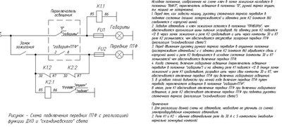

Обращаюсь ко всем, кто разбирается в схемах нашего ФПС. Вынашиваю идею подключения передних ПТФ так, чтобы они могли выполнять как свою основную роль, так и роль ДХО.
Логика работы проста (нужен переключатель от Highline):
1. В положении переключателя "0" и при заглушенном двигателе ПТФ не горят.
2. В положении переключателя "0" и при заведенном двигателе горят только ПТФ (габаритное освещение выключено).
3. В положении переключателя "габариты" ПТФ гаснут.
4. В положении переключателя "габариты + передние ПТФ" ПТФ загораются совместно с габаритами.
Если использовать реле, то для данной логики понадобиться два реле.
Так же можно организовать "скандинавский свет" - задействовав сигнал от концевика ручного тормоза.
Ниже выкладываю эскиз схемки с пояснением работы.
Подключение ПТФ как ДХО.JPG [ 100.74 КБ | Просмотров: 42742 ]

scientific_brain, поддерживаю вашу идею, т.к. сам задался подобным вопросом.
У меня Комфорт и я прикупил к нему комплект ПТФ+переключатель+заглушки с Хая
Вот 2-е полезные ссылки для установки:
1. http://www.polosedan.ru/forum/viewtopic.php?p=100955#p100955 - схема подключения ПТФ Хая
Вопрос к знатокам: Если подключить ПТФ по этой схеме, нужно ли дополнительное реле или оно уже стоит в комфорте (реле J59 на схеме) и дополнительного реле не надо?
2. Подключение ПТФ по методу RIV_2000
http://www.polosedan.ru/forum/viewtopic.php?p=117626#p117626
http://www.polosedan.ru/forum/download/file.php?id=7779&mode=view
Думаю, реализовать именно так
Как я понимаю данную схему, то на 2 контакт переключателя освещения приходит питание, которое в зависимости от положения переключателя запитывает те или иные цепи. Отличие Comfortline от Highline в данной части только в самом переключателе, который либо может запитать контакт 8 (выход на передние ПТФ) либо не может (переключатель Comfortline и Trendline).
Единственное, что я не понимаю в данной схеме, так неужели вся коммутация 10 А происходит контактами данного переключателя?
Сообщения: 2398
Благодарил (а): 1613 раз.
Поблагодарили: 1335 раз.
Имя: Юрий/Drive1.4TSI+DSG
MVG
Еще для размышления: Не совсем понятно, как на нашем автомобиле организуется питание габаритного освещения через переключатель. Могу предположить, что габаритное освещение запитывается напрямую от АКБ минуя замок зажигания и соответственно на переключатель должно приходить два типа питания: одно коммутируется замком зажигания, а другое напрямую от АКБ.
Исходя из вышесказанного, предположу, что выход J59 (реле разгрузки контакта) служит для организации шины питания, которая коммутируется замком зажигания и от этой шины раздается питание через переключатель освещения на ближний свет, дальний свет, передние ПТФ и задние ПТФ.
P.S. На данном этапе необходимо разобраться с тем, как через переключатель освещения организуется включение габаритного освещения.

scientific_brain
Вот нашел такую схему, надеюсь она поможет ответить на вопросы
Кстати, я и поставил переключатель от Хайлайна, но все еще задаюсь вопросом,
нужно ли еще одно реле для подключения ПТФ или будет достаточно штатного реле разгрузки контактов ? (которое по факту установлено в Комфорте - реле с номером 100 на панели с реле)
Схема подкл. фар.jpg [ 135.17 КБ | Просмотров: 35530 ]
