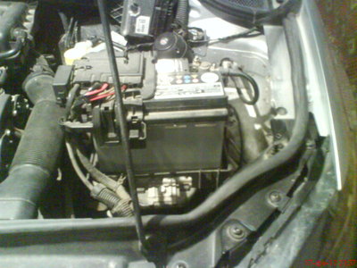

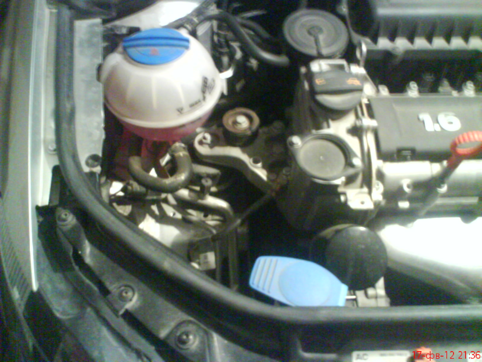

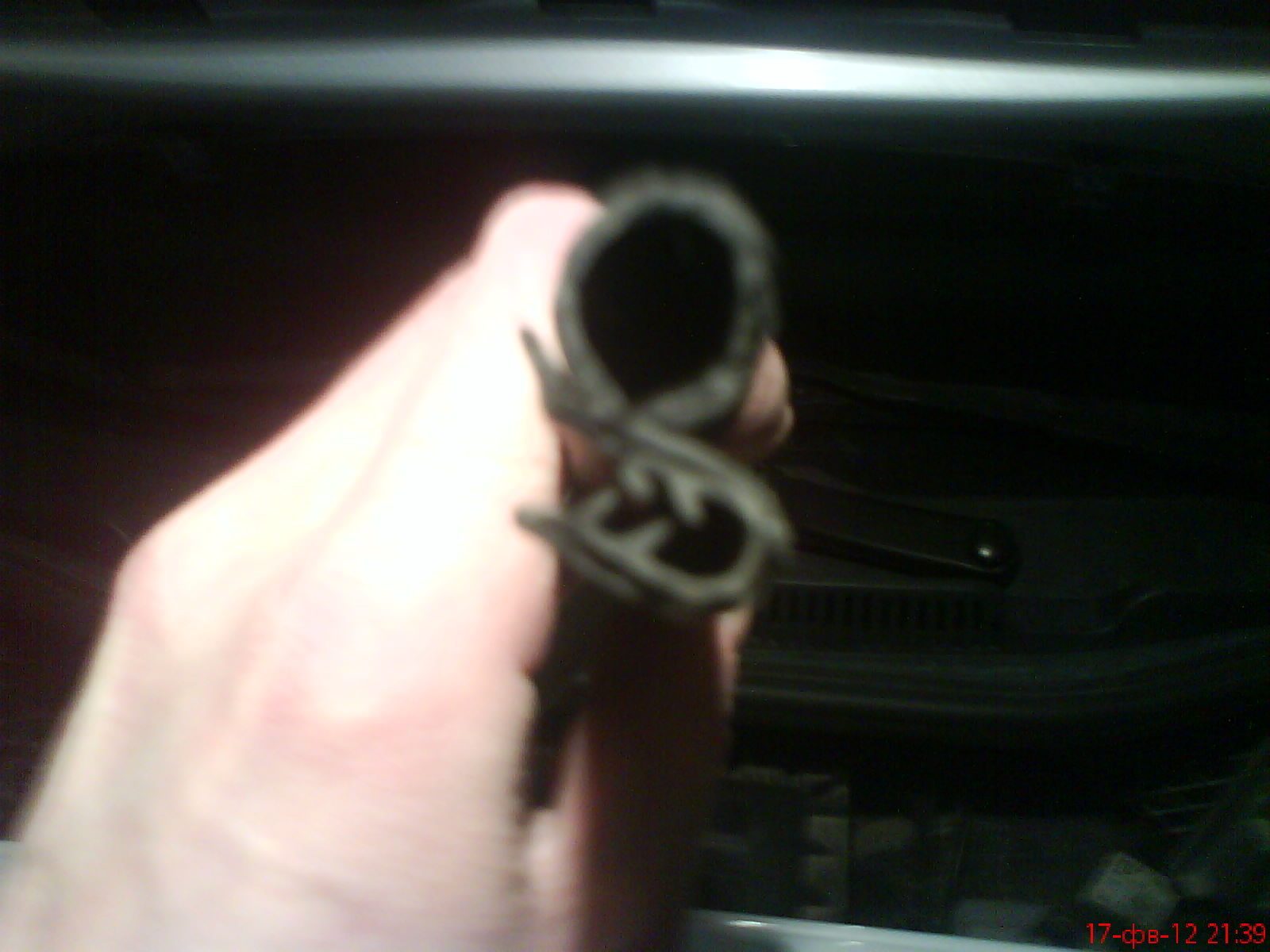

У меня сделано так же,уже как год,уплотнитель дверной вазовский,насколько помню от 9-ки.Там где фары просто приклеил на 2-х сторонний скотч 3М,никуда не денется.Летом пыль и грязь почти не летит,разве что через радиаторные решётки.
Комментарий к файлу: вид в разрезе
Уплотнитель под капот, защита от снега и грязи!
DSC00049.JPG [ 173.9 КБ | Просмотров: 11613 ]
Комментарий к файлу: справа
DSC00046.JPG [ 306.52 КБ | Просмотров: 11613 ]
Комментарий к файлу: слева
DSC00047.JPG [ 328.13 КБ | Просмотров: 11613 ]
