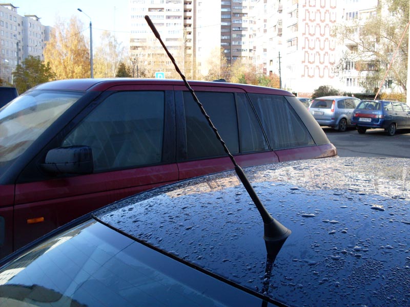

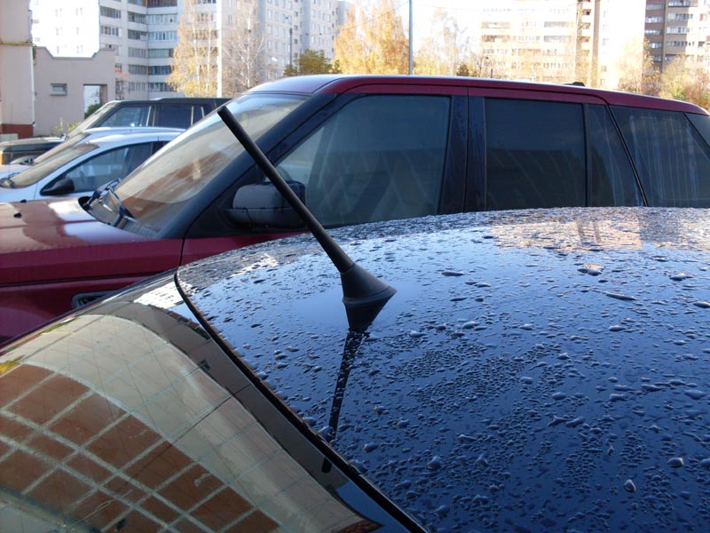

Я тоже боялся, но когда градом тент натянуло на антенну - мигом сообразил и открутил. Ее можно только выкрутить как болт против часовой стрелки и унести домой. "Radio? Who need's the radio!" (Обожаю этот фильм!)
А я себе от хэтча поставлю 6R0 035 849, смотрится отлично, маленькая, аккуратненькая
Антенна Polo седан
Антенка 6R0 035 849.jpg [ 17.4 КБ | Просмотров: 14119 ]

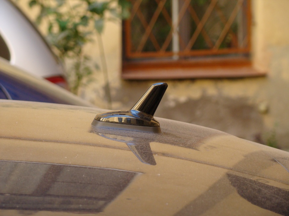

По поводу реализации разнесенной антенны, можно поступить следующим образом:
Антенна Polo седан

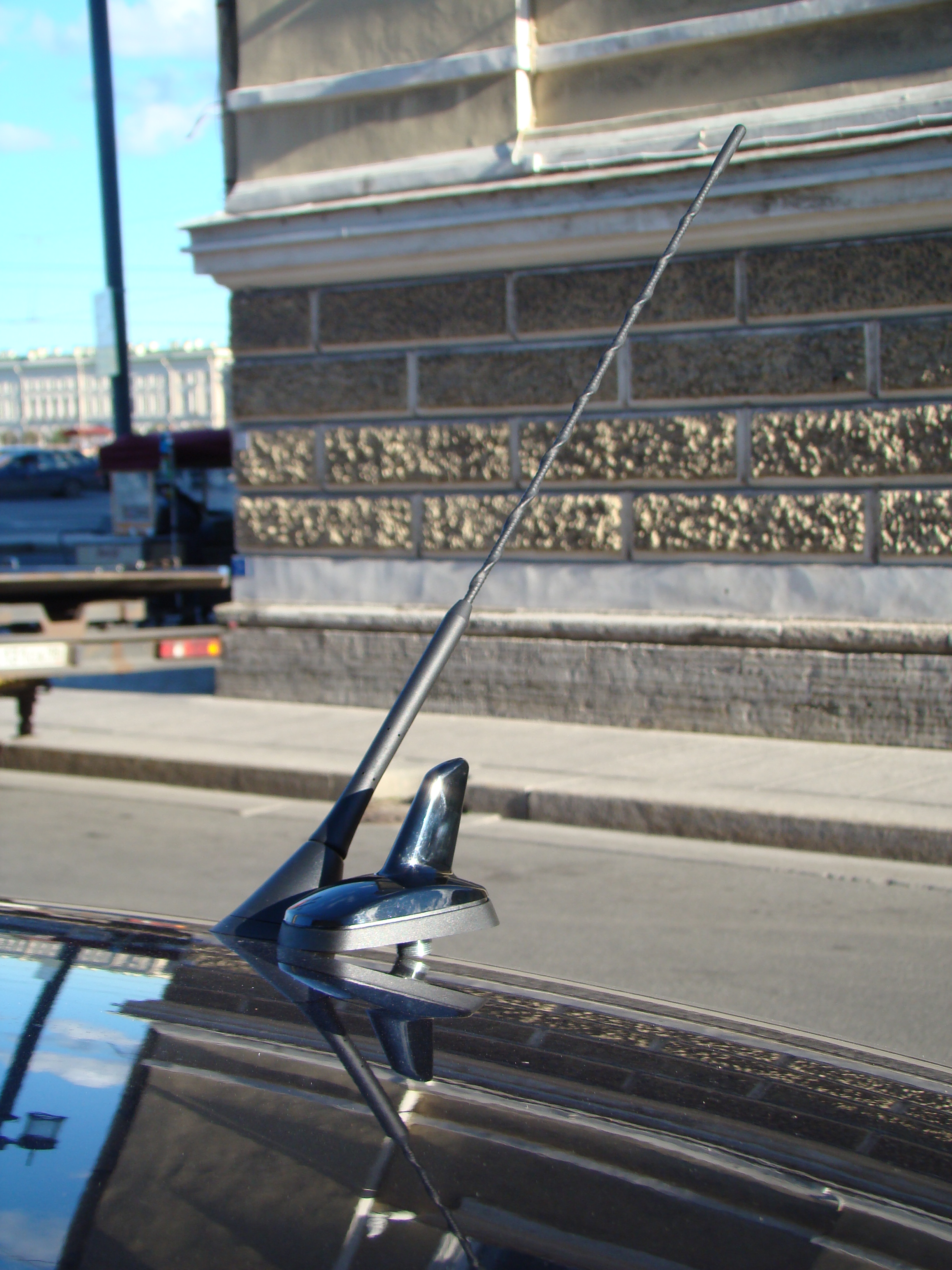

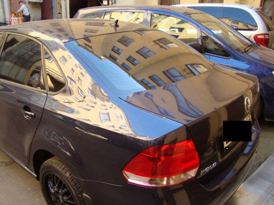

Удочка? Что за удочка? Обычная, которой рыбу ловят! Длинная такая) Что она делает на крыше у поло не понимаю, рыбу ей не поймать и я в принципе не рыболов…В принципе можно на нее повесить носки или трусы мокрые и по дороге просушить, но как то без надобности. Участь ее была решена и воспользовавшись поиском на драйве (замечательная штука, прежде чем создавать посты а как это и как то, юзайте поЕск) нашел несколько записей про инсталляцию плавника от пассатов и сирокко.
Есть плавники 3-х видов:
— радио
— радио и телефон
— радио и GPS
Все они стоят примерно по 2к в СПб (exist), но есть вариант купить плавник без радио-начинки за 600 руб. и запилить туда кишки от нашей штатной антенны.
Код мульки: 1K0 035 507L
Антенна Polo седан
DSC08519.JPG [ 1.94 МБ | Просмотров: 13726 ]

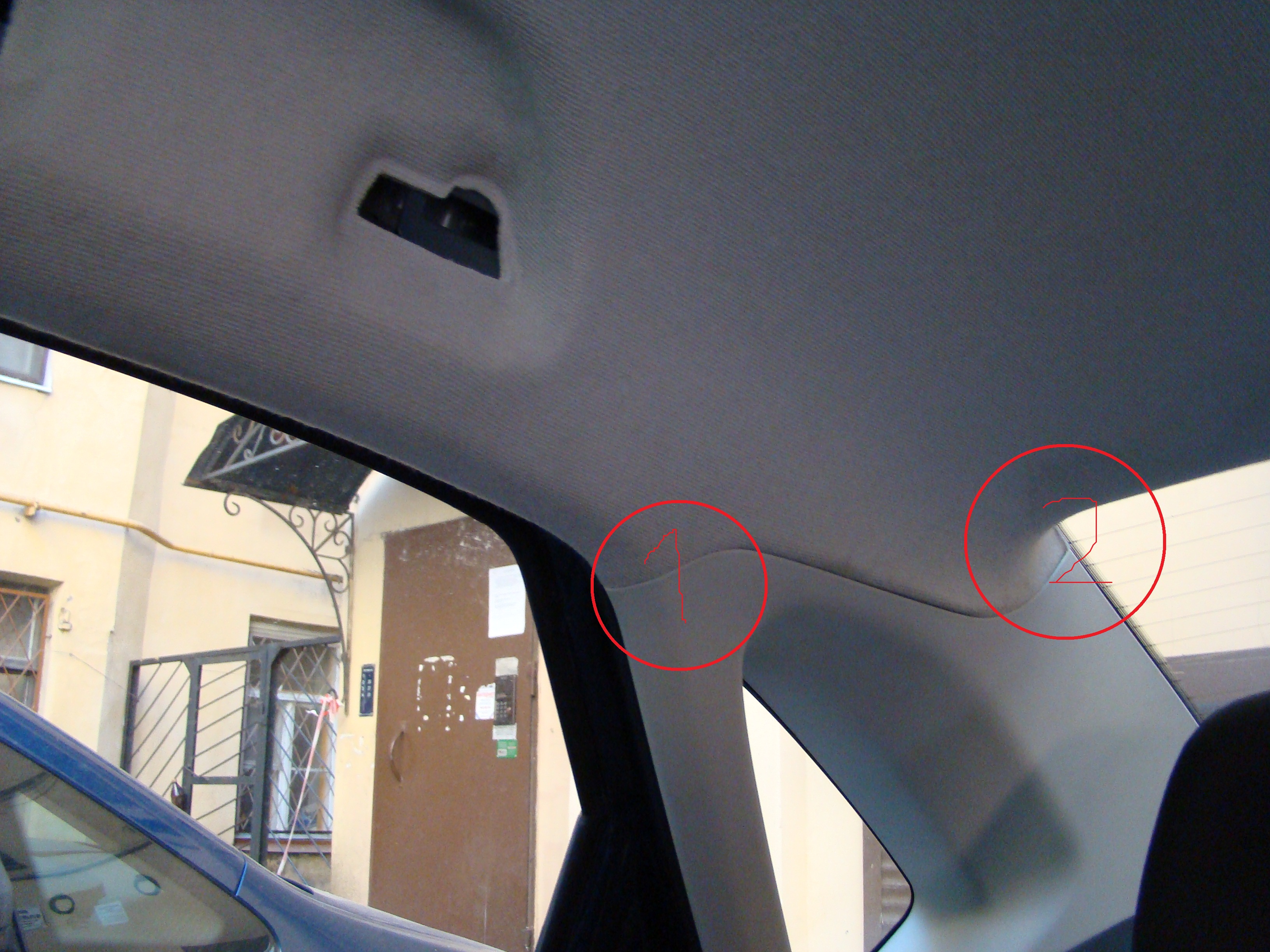

Самое запарное в запиливании оказалось снять потолочные ручки, все делал по мануалу, но так до конца и не понял как они должны выниматься, с одной стороны ручка выпала безболезненно и быстро, а с другой парился 1.5 дня :) Немного погнулись железяки-распорки, но уже выпрямил.
Дальше совсем просто, но жутко неудобно! Задние стойки не стал полностью снимать, а лишь отщелкнул несколько клопов сверху чтобы немного освободить потолок.
Антенна Polo седан
DSC08527.JPG [ 1.69 МБ | Просмотров: 13726 ]

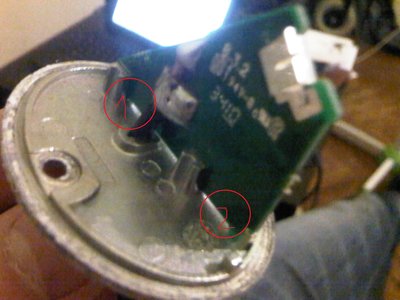

Он держится на 3-х клопах сзади, 1 посередине и 2 по углам. Сложив задние сидения я залез на них с ногами и принялся откручивать старую антенну. В образовавшуюся щель в потолке я просунул ключ на 22мм и принялся откручивать штатную антенну. Я ростом 190 см. сложенный 2 раза пополам очень запарился))) Но открутил и отсоединил разъем антенны.

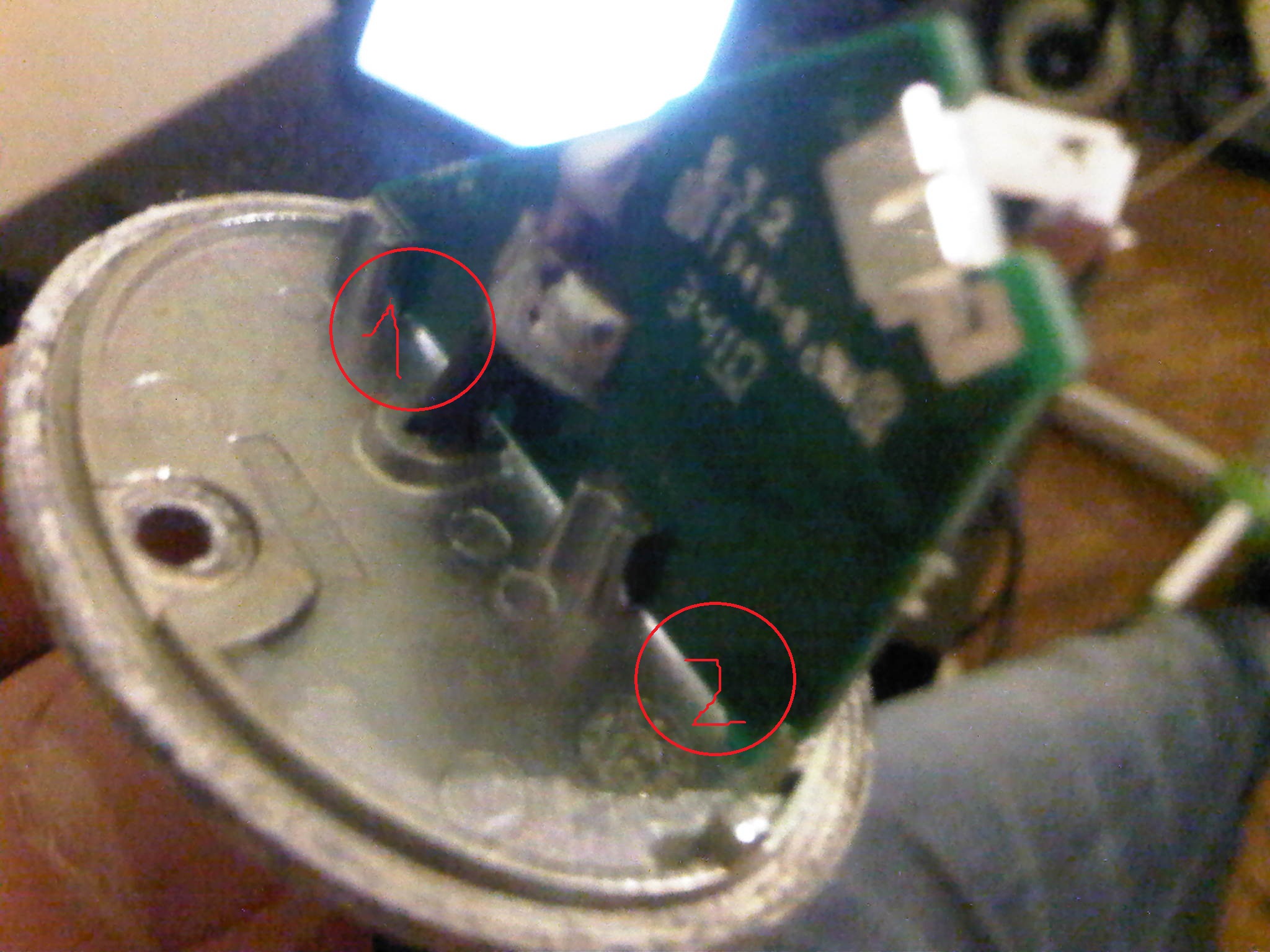

Достал антенну и разобрал ее ключом Torx размер 8.
Долго не понимал как достать плату т.к. она зажата в 2-х креплениях, ответ оказался простым — там где помечено красным просовываете плоскую отвертку и поднимаете плату вверх.
Антенна Polo седан
IMG01550-20120917-1905.jpg [ 454.2 КБ | Просмотров: 13726 ]
Отнес ее в соседний подъезд к ремонту сотовых где мне благополучно распаяли проводок (100 руб.) и поставили ее в новый плавник. Крепил плату от антенны на обувной и суперклей, не очень убедительно закрепил, но достаточно устойчиво.
Дальше все просто, надо 4 руки — один поцанчег держит антенну прямо а второй закручивает ее изнутри. Вот и все! Прием радио остался такой же.
ПЛАВНИК МНЕ ЗАПИЛИ!)))

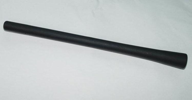

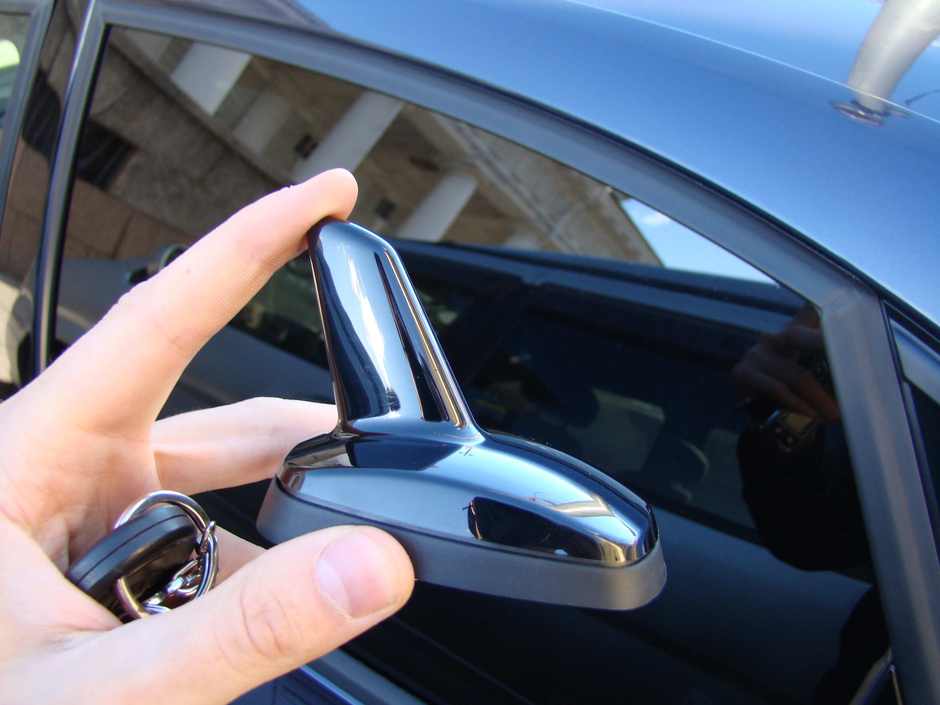

Заменил штатный стрежень антенны на укороченный. Штатный стержень мне не нравился с момента покупки по причине своей длины. Хотелось покороче и вот свершилось. Заменил на оригинальный VAG. Артикул 6R0035849. Такой же стержень очень часто встречал на Шкодах. Смотрится очень хорошо. Думаю, что на Поло он выглядит не хуже. Установка в течение минуты. Штатный стержень просто скручивается. Ничего сложного. Заменой очень доволен. На мой взгляд, так стало гораздо лучше. На качестве приёма радиостанций замена никак не отразилась.
Антенна Polo седан
SDC12926.JPG [ 134.15 КБ | Просмотров: 13579 ]
Антенна Polo седан
SDC12922.JPG [ 130.59 КБ | Просмотров: 13579 ]
