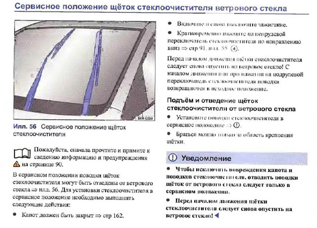

Вчера, в связи с сильными снегопадами, решила на ночь поднять дворники, как обычно это делала. Машина у меня всего неделю, поэтому первый раз это собиралась сделать.
И тут обнаружилось, что водительский дворник поднять невозможно, так как его основание находится под капотом и при попытке его поднять, он просто упирается в капот... Это привело в недоумение. Так должно быть? Или дворник как-то неправильно установили и нужно ехать к дилеру?
Кстати, пассажирский дворник поднимается свободно.
Заранее благодарна за помощь.

Читайте страницу 92 руководства по эксплуатации ( Это такая книжечка, которая дается вместе с машиной).
Раздел называется "Сервисное положение щеток стеклоочистителя ветрового стекла".
