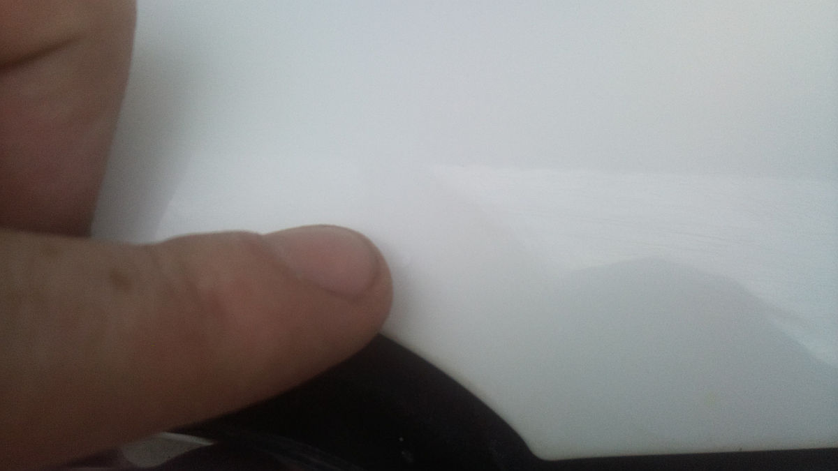

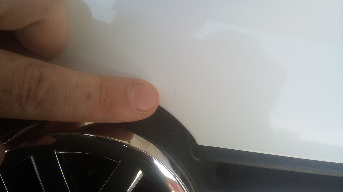

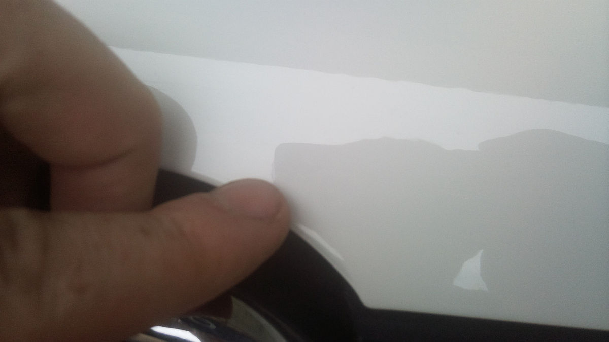

обратил внимание сегодня - на торце крыла как будто не прокрашено. Очень хорошо видно при открытой водительской двери, фото конечно не очень. К дилеру стоит съездить - показать?
Сегодня был у дилера - оказалось это остатки полировки, мужичок из сервиса при мне ногтем удалил часть этой хрени, сам я побоялся шкрябать

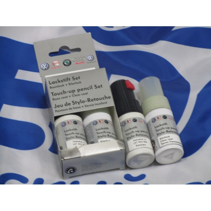

Поскольку часто встречаю недовольства по поводу отсутствия инструкции по использованию набора по устранению сколов, то решил написать собственную.
Схематично процесс устранения сколов состоит из 6 этапов:
Лакокрасочное покрытие (ЛКП).Сколы и их устранение.
01.GIF [ 5.86 КБ | Просмотров: 7743 ]
Итак Вы приобрели следующий набор:
1-700x700.jpg [ 201.34 КБ | Просмотров: 7743 ]
И имеете скол:
01.jpg [ 59.77 КБ | Просмотров: 7743 ]
Удаляем грязь, обезжириваем и сушим ацетоном. Наносим каплю краски, сушим (не менее часа):
