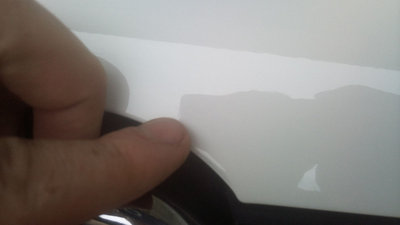

обратил внимание сегодня - на торце крыла как будто не прокрашено. Очень хорошо видно при открытой водительской двери, фото конечно не очень. К дилеру стоит съездить - показать?
Сегодня был у дилера - оказалось это остатки полировки, мужичок из сервиса при мне ногтем удалил часть этой хрени, сам я побоялся шкрябать

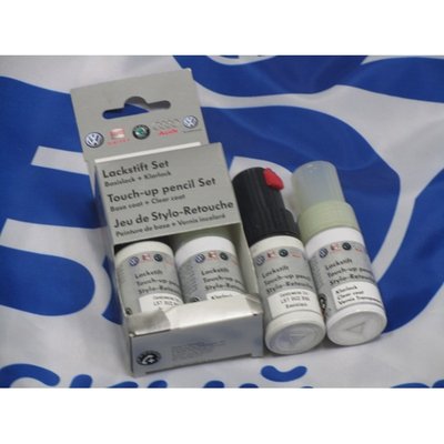

Поскольку часто встречаю недовольства по поводу отсутствия инструкции по использованию набора по устранению сколов, то решил написать собственную.
Схематично процесс устранения сколов состоит из 6 этапов:
Лакокрасочное покрытие (ЛКП).Сколы и их устранение.
01.GIF [ 5.86 КБ | Просмотров: 7768 ]
Итак Вы приобрели следующий набор:
1-700x700.jpg [ 201.34 КБ | Просмотров: 7768 ]
И имеете скол:
01.jpg [ 59.77 КБ | Просмотров: 7768 ]
Удаляем грязь, обезжириваем и сушим ацетоном. Наносим каплю краски, сушим (не менее часа):

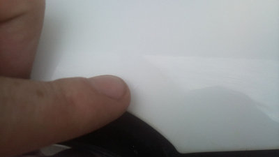

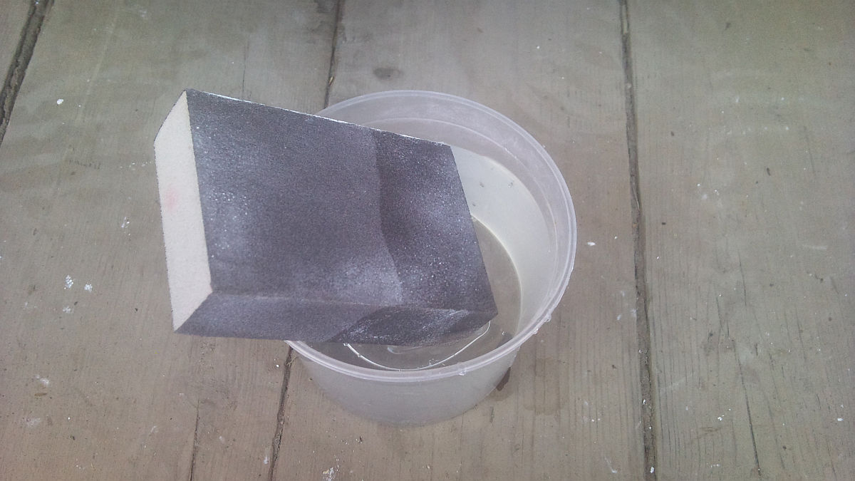

После высыхания удаляем избытки краски полировочной губкой (грубость губки минимальная) с водой и ровняем поверхность. Можно использовать различные пилки для ногтей, с низкой грубостью. Само собой, губкой вы зашкурите участок и возле скола, не переживайте, на последнем этапе все заполируете, но не переусердствуйте, ЛКП слишком уж тонкое:

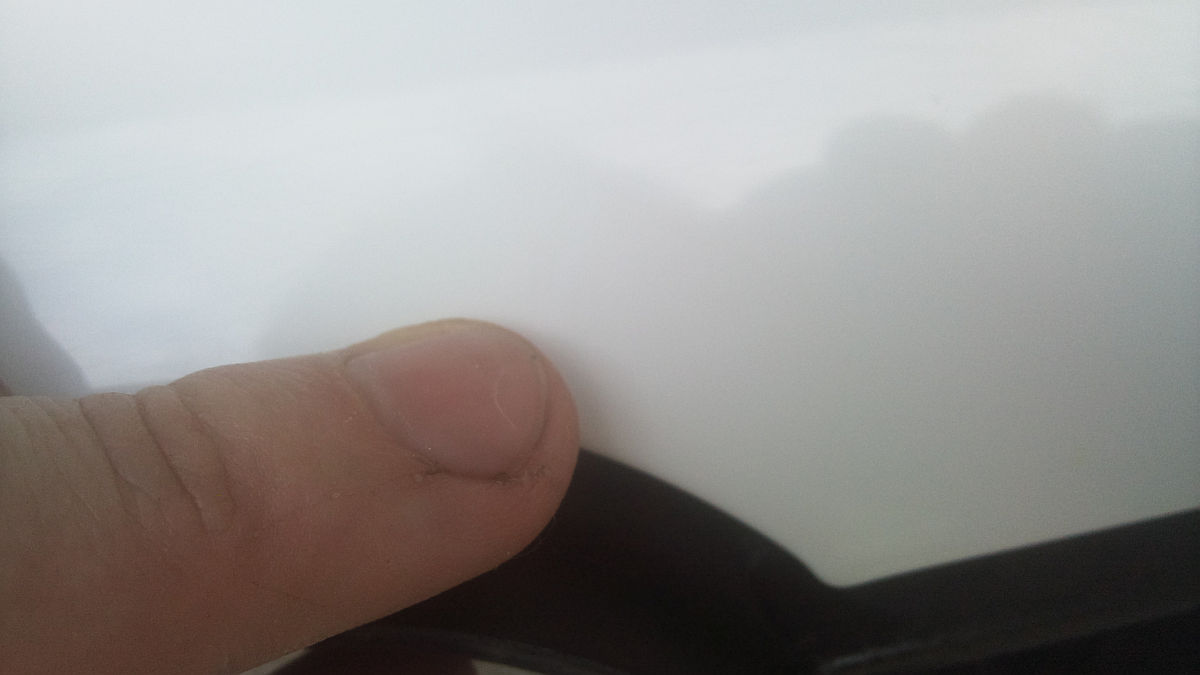

При необходимости наносим второй слой и повторяем зачистку. Сушим. Капаем каплю лака. Даем высохнуть лаку. Сохнет лак дольше краски (не менее 3 часов), но лучше продолжить на следующий день. После того, как лак высохнет, аналогично полировочной губкой с водой удаляем избытки лака и ровняем поверхность:

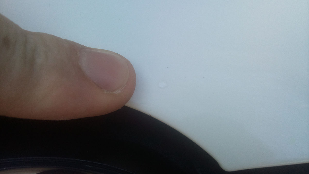

После чего берем полировочную пасту, замшу и полируем рабочий участок и область возле него:
