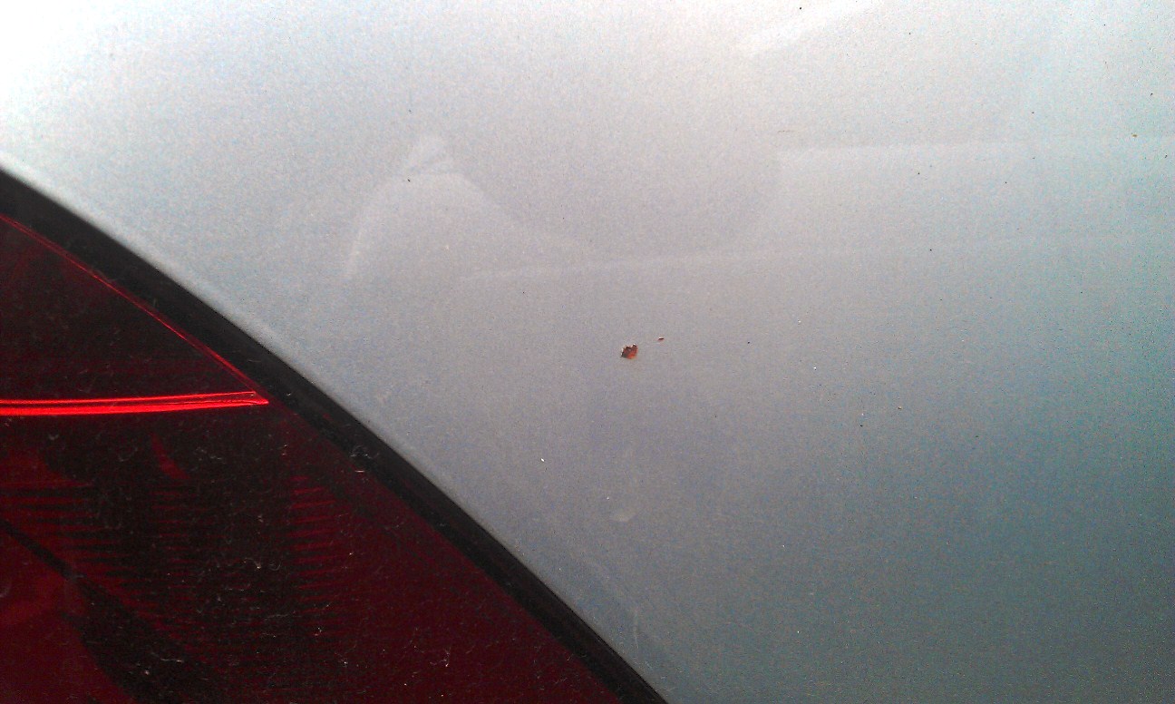

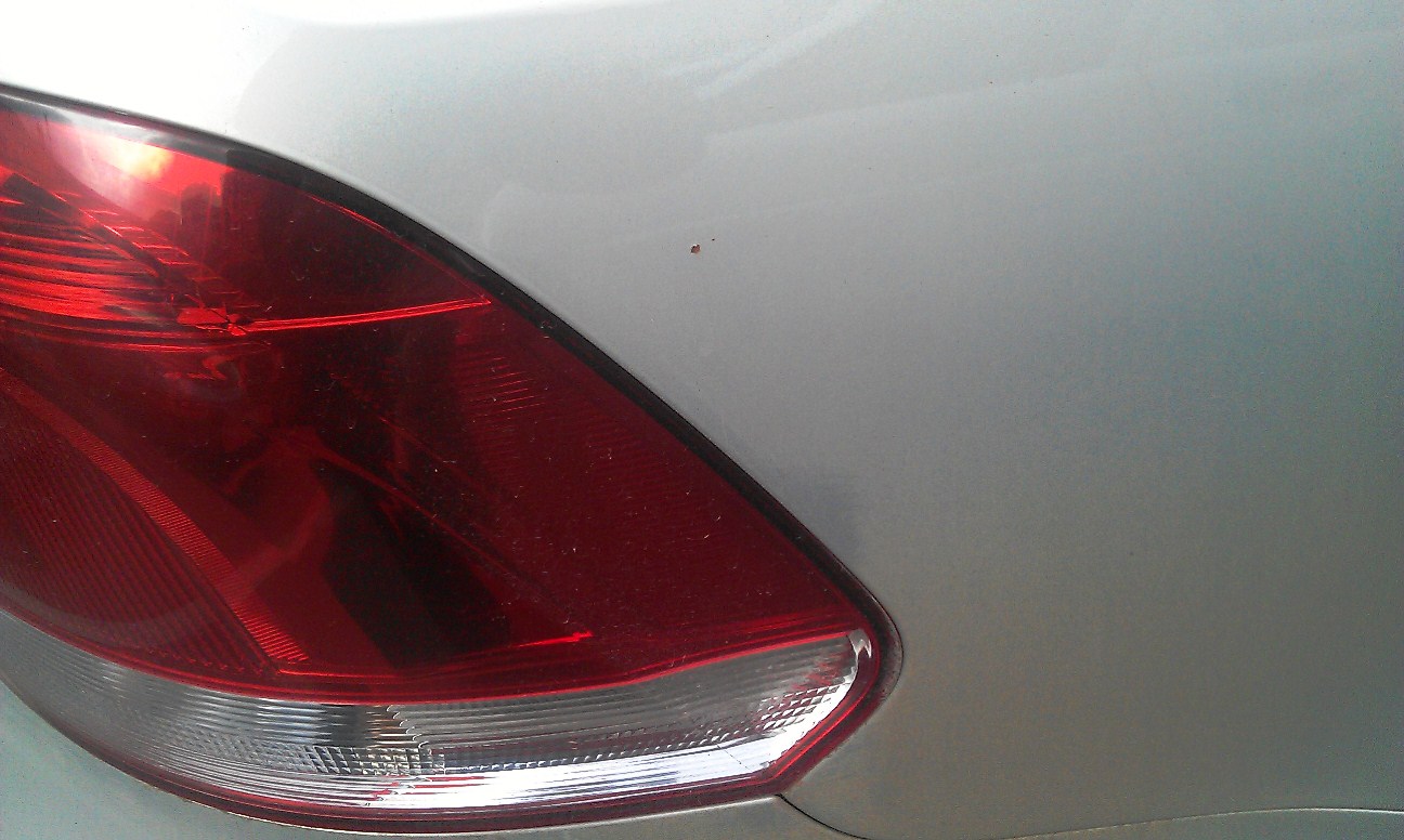

udaff писал(а):
Чушь!А можно фото чуть из далека,чтобы было видно,что это действительно ПОЛО.Хоть мы и земляки,но что то сомнения берут.У нас тут поло после аварии давно стоИт(не мой),нихрена с ним не делается.По городу много ездят с повреждениями,ни на одном ржы не видел.
Кому, чушь, кому очередной головняк. Фото издалека (с разных расстояний) в обед сделаю. Если кто не понял это фото не с просторов тырнета, а сделано мной, на фото мой же автомобиль. Цели на...любить одноклубников не преследую, преследую цель - понять что с этим сколом делать
Сообщения: 1194
Изображения: 4
Благодарил (а): 203 раз.
Поблагодарили: 112 раз.
Имя: Иван
mishail писал(а):
Фото очень плохого качества
Звиняйте, зеркалку с собой постоянно не таскаю, фоткал телефоном.
mishail писал(а):
кроме поверхностного скола и грязи ничего не видно.
Поверхностный скол или нет - не знаю, вижу ржавчину.
mishail писал(а):
Пора отделять мух от котлет. Очередная параша от полоненавистников?
отделяйте, флаг в руки, параша или нет - велкам в Пермь, встретимся, своими глазами посмотрите на скол и сами назовете так, как захотите...
Сообщения: 1194
Изображения: 4
Имя: Иван
кстати, Вы, земляк, территориально где находитесь? не хотите свои сомнения развеять?
Сообщения: 1194
Изображения: 4
Имя: Иван

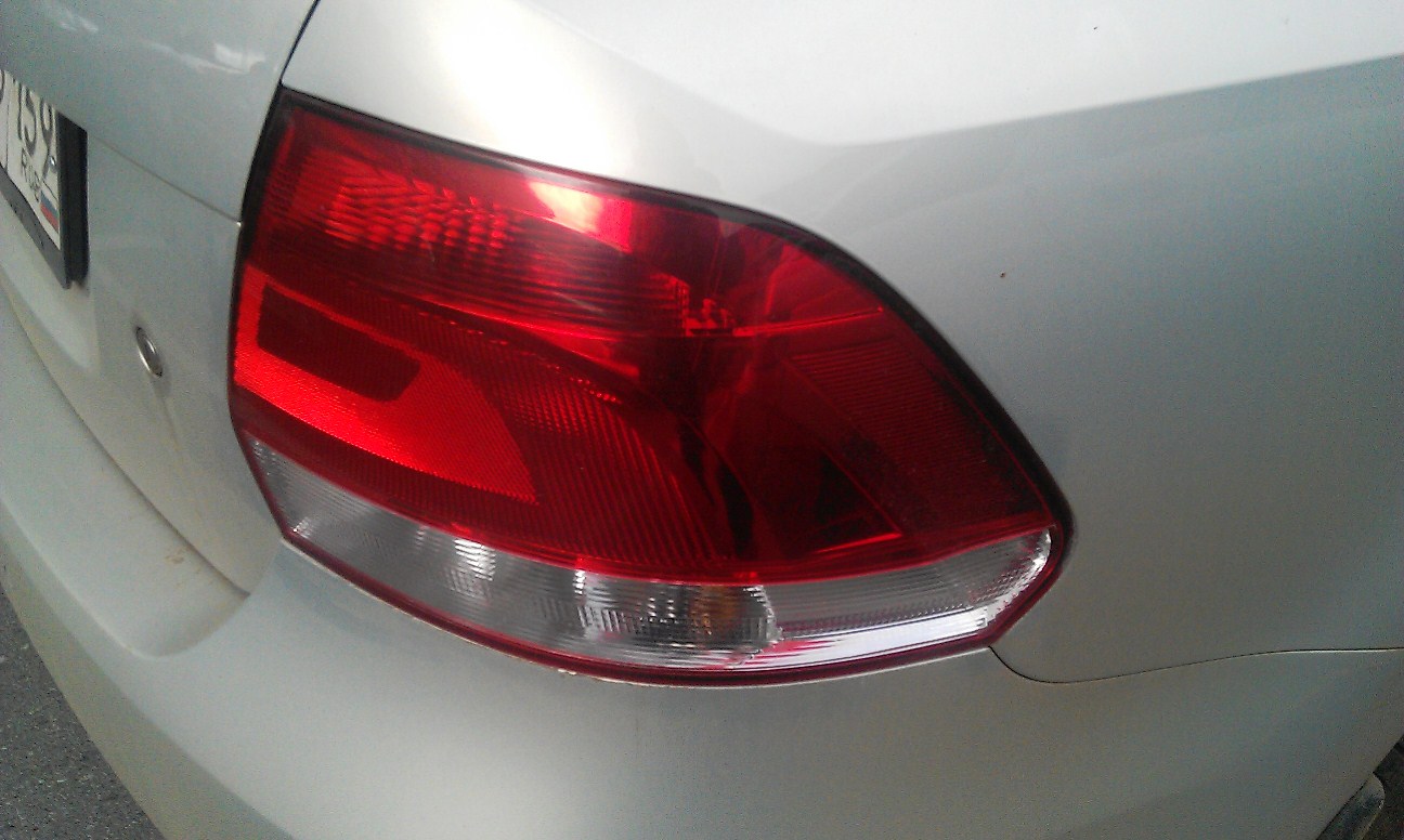

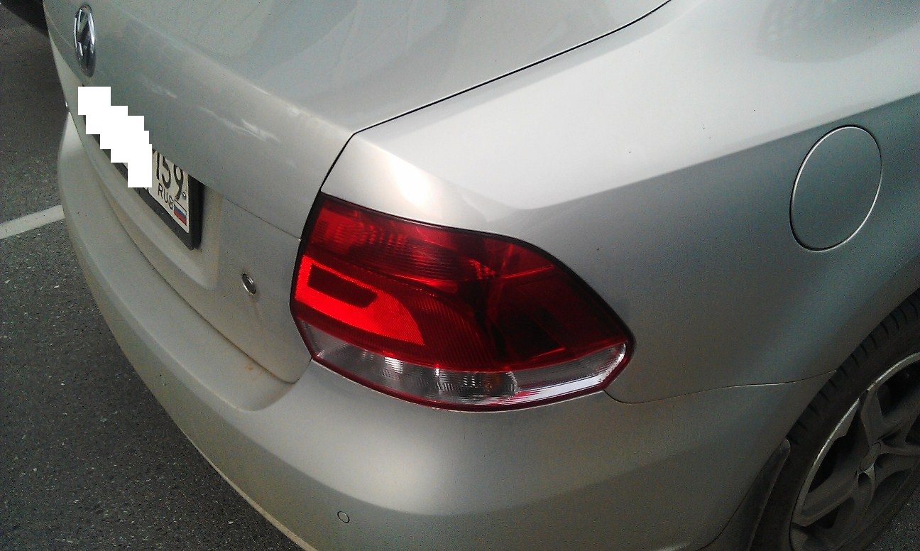

вот фото чуть издалека, сомнения остались?

блин, да блестки в краске это цветут, соседний скол вообще только лак продрал
т.е. это нормально и мне следует вообще забить на это?
Странник 2 писал(а):
По поводу фото могу предположить, что машина была хорошо разбита и после этого не качественно отремонтирована, вот отсюда и ржавчина.
вот это любопытно, машину я забирал новую из салона.
да, дтп были, но догонял я, т.е. задняя часть не бита.
конечно допускаю что машину могли подшаманить перед выдаче мне новой в салоне, либо же при посещении кузовного цеха стукнули, шоркнули, уронили что то и затем некачественно отремонтировали, но это на уровне предположений.
главный вопрос остается прежним - делать то чего с этими сколами?
Зарегистрирован: 11 сен 2013, 17:39
Сообщения: 31
Благодарил (а): 81 раз.
Ну прежде всего нужно съездить по возможности к дилеру и попробовать покачать права. Скорее всего они пошлют. Далее либо бодаетесь с ними, либо делаете за свой счет, лучше не у них. Нужно вскрывать "нарыв " до металла, а дальше уже по ситуации, насколько велики повреждения металла. Подберите хороший автосервис. Сам занимался подкрасками и удалением ржавчины на старой машине, но за новую боюсь советы давать, поскольку моих трудов в лучшем случае хватало на 3 года, в худшем только на одну зиму, да и местами заметно было. Да главное не тяните с ремонтом, это как рак, нужно лечить вовремя!
зачистить рану, покрасить и полачить, потом полернуть, можно все подкраской из клубмагаза сделать.
в тысячу рублей 2 раза уложишься
Подьедь в малярку и измерь толщину ЛКП вокруг коцки...

Я бы зачистил место аккуратно шкурочкой, например 600, затем воспользовался преобразователем ржавчины, просушил и подкрасил (краской из набора).
А я бы отогнал в малярку..."дунули" бы пятно вокруг...потом переходным лаком...пара моек-и фиг следы увидишь...
