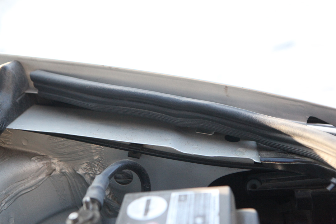

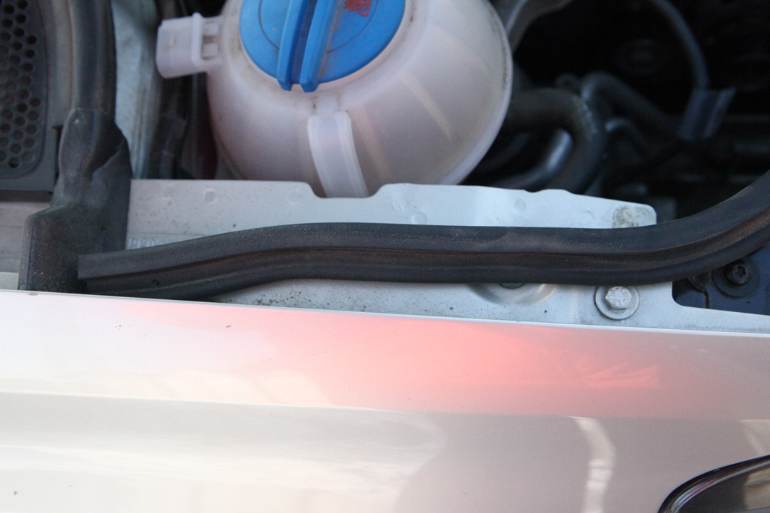

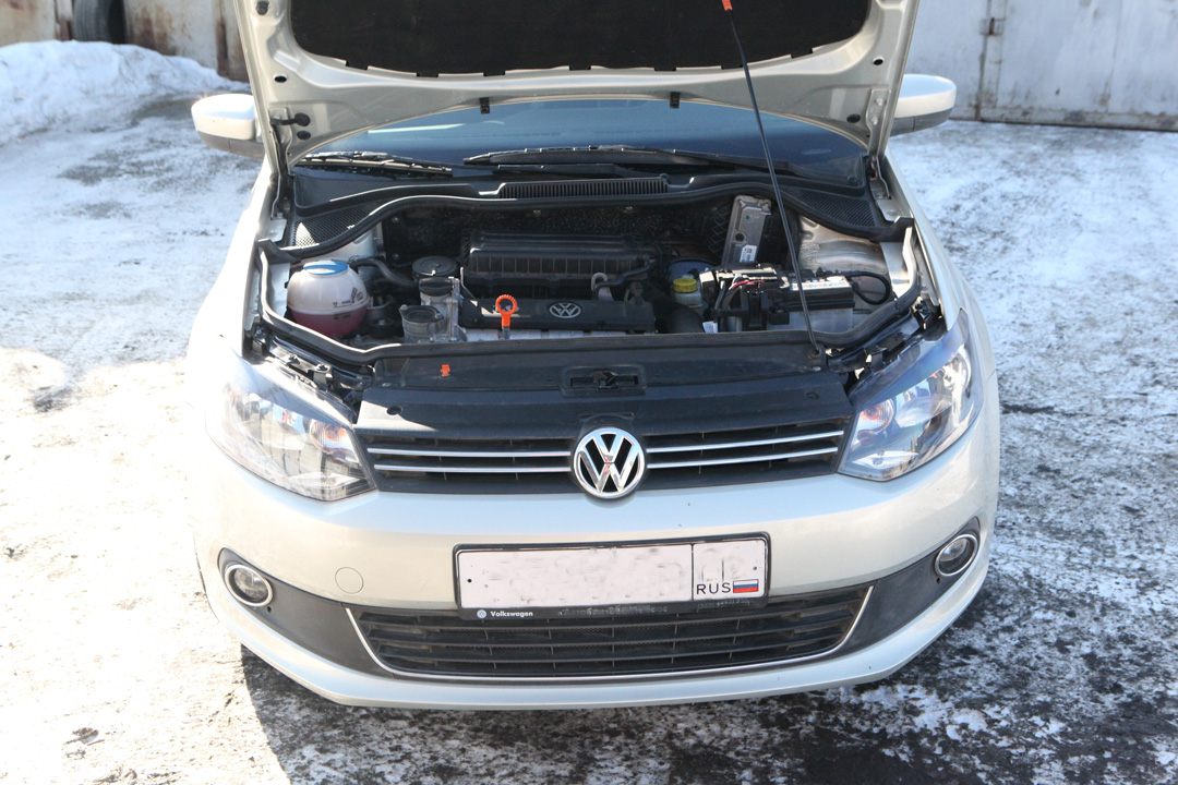

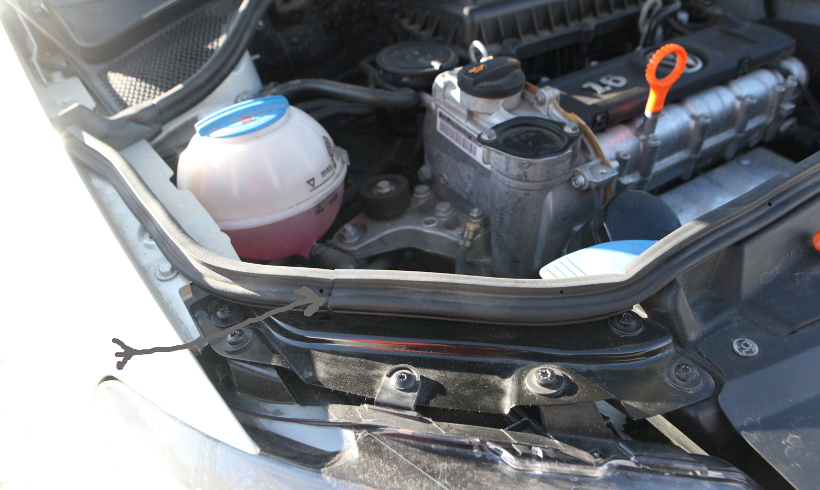

Я в преддверии весны с грязью и слякотью, да и посмотрев как задувает снег и водяные брызги. У меня после осени немного грязи надуло, хотя не так, как на выставленных тут фотографиях. Будучи на рынке спросил резинку дверную от жигулей, мне на выбор вариантов пять резиновых жгутов предложили, остановился на резинке вроде как от девятки. Заплатил 200 рублей, встала идиально, создалось даже ощущение, что она для этого и делалась. :oops:

Где стрелка я там пластиковым хомутом зажал резинку, но оказалось, что и без этой подстраховки отлично держится. Заметил, что сейчас немного пыли скапливается на резинке с права и лева от центра, видимо воздушный поток идет вдоль резинки. Эксплуатирую сей девай с уже три недели, резинка без всякого скотча держится отлично.

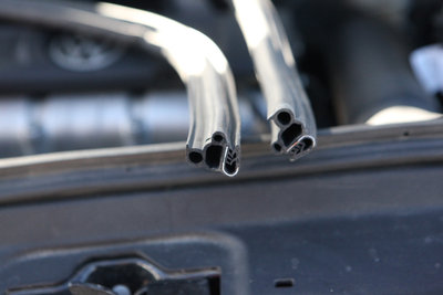

Вот резинка в разрезе.
А в продольном разрезе фото есть ?
Зарегистрирован: 15 апр 2011, 20:07
Сообщения: 100
Поблагодарили: 41 раз.
В продольном разрезе нет. Я ее укорачивал только по длине.

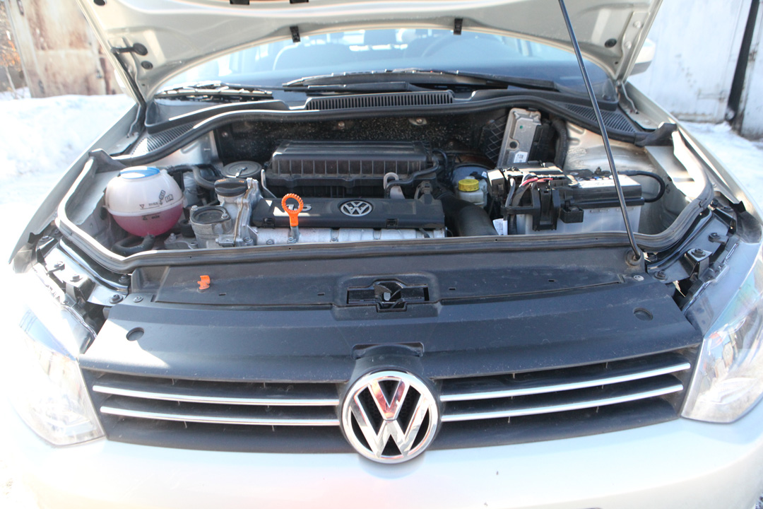

делать нечего было. машину можно сказать тока получил, и тут недавно ставил такой девайс, только не от 9-ки, возле первого разбора подобрал, похоже иномарошная, там по низу еще бархотка приклеена. короче, сравнивать не с чем было, от 9-и только на фотке увидел здесь. так вот у меня похоже она помощнее, т.к. сначала по всей длине протянул (по периметру, до родной задней резинки), старался, аккуратно резал-вырезал, все встало идеально. но, когда капот попробовал закрыть... с четвертой попытки. и края капота в районе фар поднялись на 1-2мм. короче взбесился, хотел вообще выкинуть все. но потом обрезал края слева-справа и оставил резинку только по центру. закрылся капот нормально, как и раньше. жду пыль -грязь. а у нас еще не скоро

Капот закрывается как обычно,словно без резинки,т к. резинка довольно мягкая,если есть желание поставить такую-же, просто запомните на фото как она выглядит в разрезе,я не утверждаю что она от 9-ки,я писал насколько я помню от 9-ки.Стоит двести с чем-то руб.,хватит одной,там метра 4.

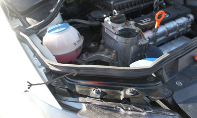

По боку резинка у меня стоит таким образом. Закрывается так же, как и без нее.

а в прфиль можно фото и от чего резинка?
