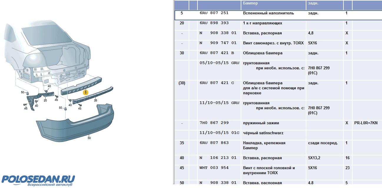

Господа, у кого эльза есть,скиньте пожалуйста номер пенопластового отбойника,который стоит в заднем бампере...
Сообщения: 2967
Откуда: Псков
Благодарил (а): 918 раз.
Поблагодарили: 1626 раз.
6RU 807 251
Бампера VW Polo седан. Снятие,установка, обсуждение.
Задний бампер.jpg [ 170.74 КБ | Просмотров: 7275 ]

Спасибо! Я нашел на первой странице темы,забыл сообщение удалить...
