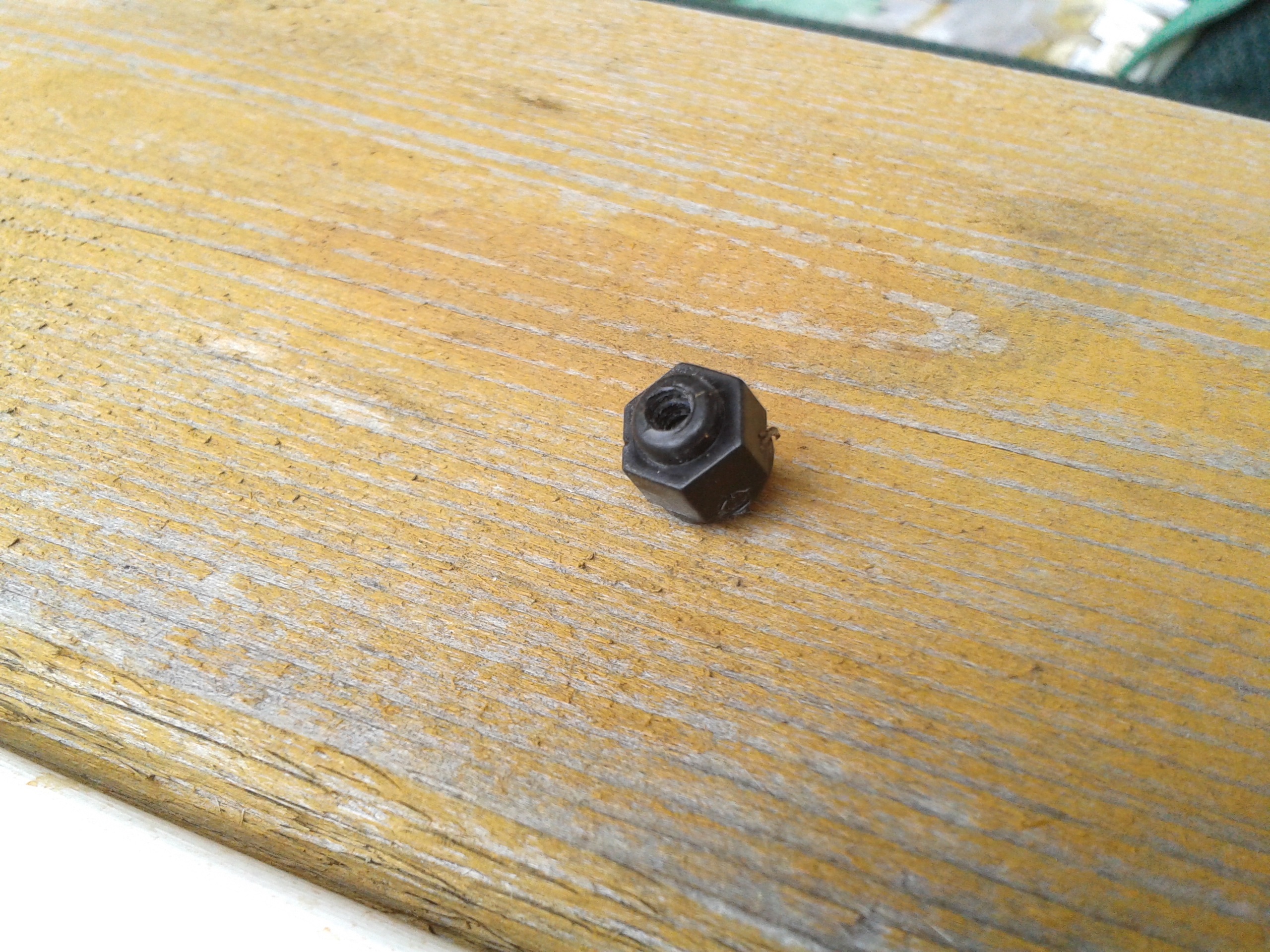

mishail писал(а):
xneedle А как насчёт переда?
На фото был как раз передний номер.
Рамка крепится к бамперу на 4-х саморезах.
Номер крепится к рамке. Из рамки нужно вынуть пластиковые вставки (на фото ниже) и вместо них поставить гайки М6 под ключ на 10.
Если надо кому-то, то и с бампером могут оторвать, но мне кажется, что просто пройдут мимо к следующему автомобилю.
