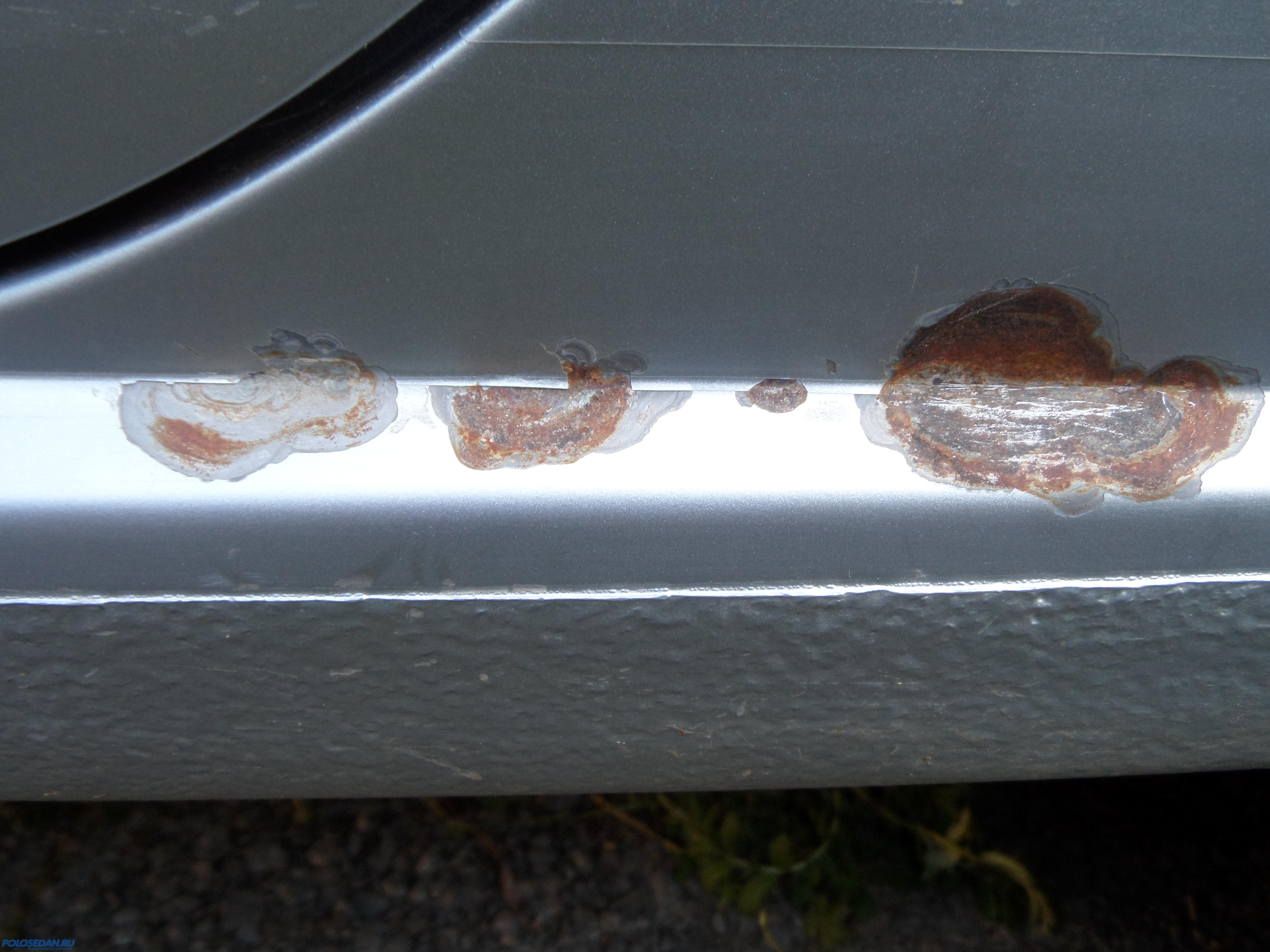

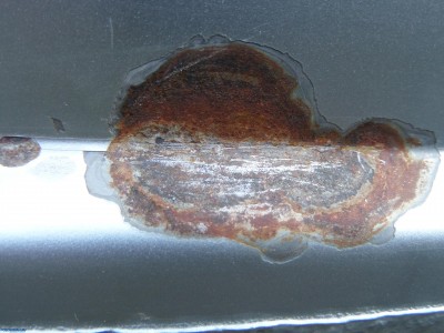

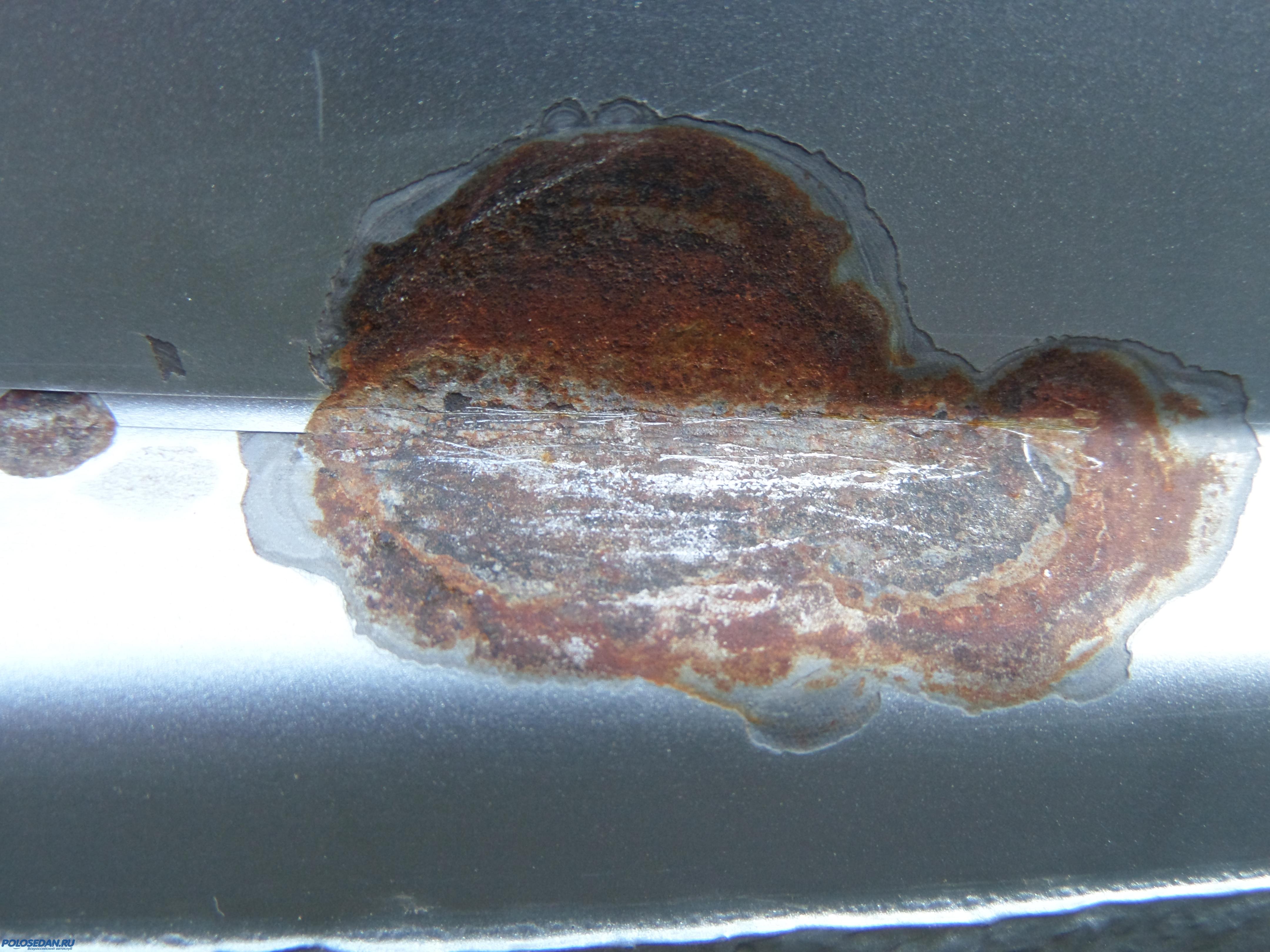

Сначала было вздутие,затем вскрылось одно пятно.Потом другое и т. д.Ржа лезет прямо из под краски
Не бито не крашено?
Сообщения: 2707
Откуда: г.Пермь
Благодарил (а): 828 раз.
Поблагодарили: 754 раз.
Нет!

Интересно, гарантия действует в этой ситуации.
Сообщения: 2707
Откуда: г.Пермь
Посмотрел в договоре купли-продажи:
Гарантия от сквозной коррозии 12 лет.
Гарантия на ЛКП 3 года.
Машине пятый год.
Зарегистрирован: 22 июн 2014, 20:41
Сообщения: 328
Откуда: санкт-петербург
Поблагодарили: 39 раз.
Да разводилово это все про 3 года и 12 лет, слой лака и краски очень тонкий, тут случайно ручкой зонтика (пластиковой) скользнул по задней двери - итог потертость сантиметра 2-3 по лаку...фуфло.
Сообщения: 2967
Откуда: Псков
Благодарил (а): 918 раз.
Поблагодарили: 1626 раз.
Ткните в любую новую машины с той же силой - будет то же самое, лак - это же не алмаз по твердости. Чем тверже лак, тем легче он отлетает под воздействием камней. Потертости легко устраняются легкой полировкой. И это не разводилово - кузов поло полностью оцинкован, поэтому стойкость кузова к коррозии очень высокая, да и окрашен кузов очень качественно, я проверял толщиномером, разброс по толщине был микрон 10-20 максимум. Приведу пример - я когда самостоятельно устанавливал оригинальные брызговики спереди, случайно задел за край крыла саморезами (очень уж они близко к крылу подходят) и сколол ЛКП на краю ребра крыла прямо до голого металла (сколы миллиметра в 2). Представляете, какие вблизи брызговика условия - постоянная влага, соль, реагенты, это место просыхает только летом в жару. Так вот, когда я менял локер (спустя 2 года), пришлось снять брызговик - итог осмотра проблемных мест выявил только окислившийся цинк, никаких следов ржавчины, даже малейших (отмыл и осмотрел все очень тщательно).
1. Машина была бита и кустарно покрашена в пыльном гараже. Возьмите у знакомых толщиномер и обмерьте всю область около проблемного порога - не исключено, что в этом месте лежит слой шпаклевки.
2. Машина не была бита, просто нарушена заводская технология нанесения цинка или сам металл перед оцинковкой был плохо подготовлен.
12 лет гарантии от сквозной коррозии - это когда металл сгнивает до дыр, если такое произойдет в указанный промежуток времени (если даже машина уже не гарантийная), вам должны заменить данный элемент на покрашенный по гарантии.
