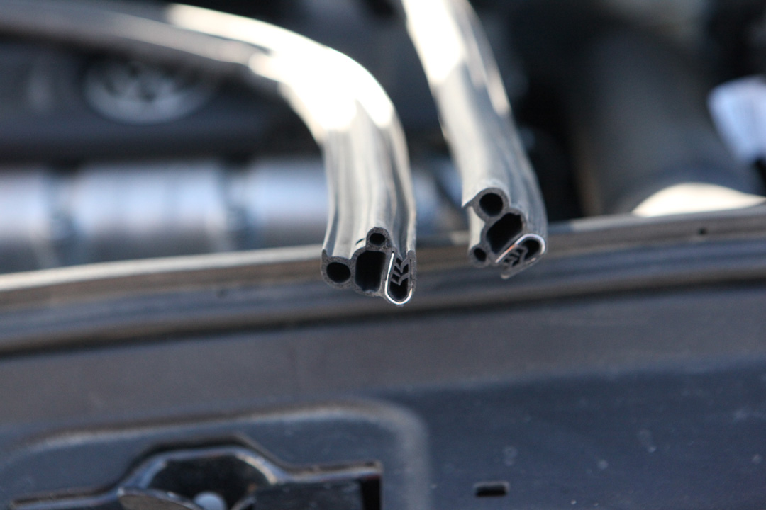

Вот резинка в разрезе.
Уплотнитель под капот, защита от снега и грязи!
А в продольном разрезе фото есть ?
Зарегистрирован: 15 апр 2011, 20:07
Сообщения: 100
Поблагодарили: 41 раз.
В продольном разрезе нет. Я ее укорачивал только по длине.

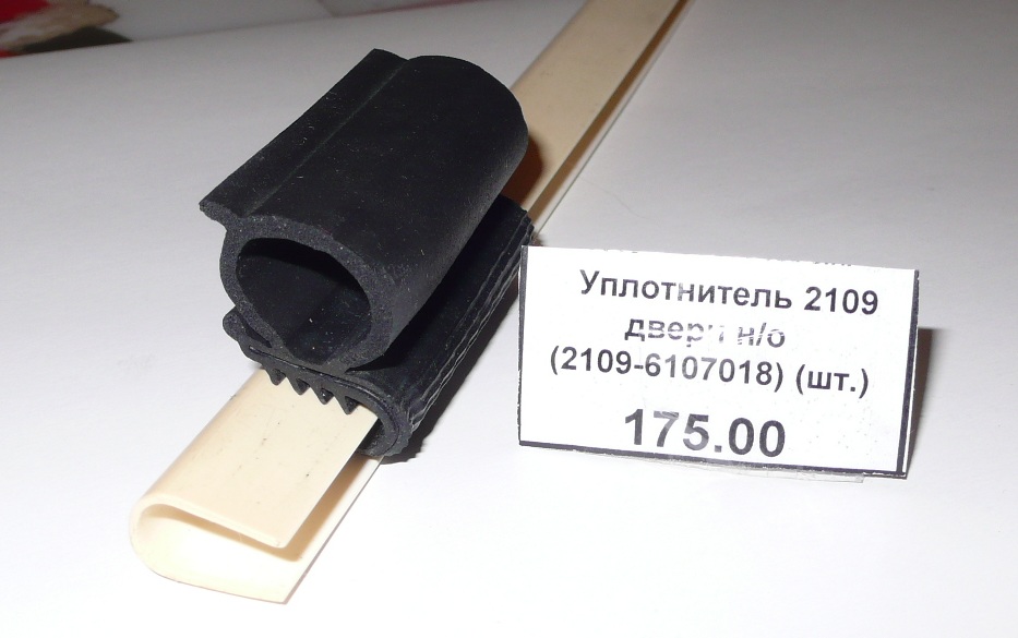

Как и ув. udaff использовал дверной уплотнитель от 9-ки.
Уплотнитель для МО.jpg [ 104.13 КБ | Просмотров: 8736 ]
В районе крепления фар предварительно приклеил на скотч пластиковый профиль как на фото - он используется при брошюровке печатных файлов А4-формата. Распилил его пополам - по 15см "за глаза" хватило для надёжного крепления уплотнителя над левой и правой фарами. Зимой вся установка с подгонкой заняла 10 минут. Теперь, если понадобиться, можно снять уплотнитель - вдруг захотите доп.замок капота поставить?

Вот самоё нужное не показывают... prof07
У меня уплотнитель без полоски на закруглении,а так вроде такой-же.
