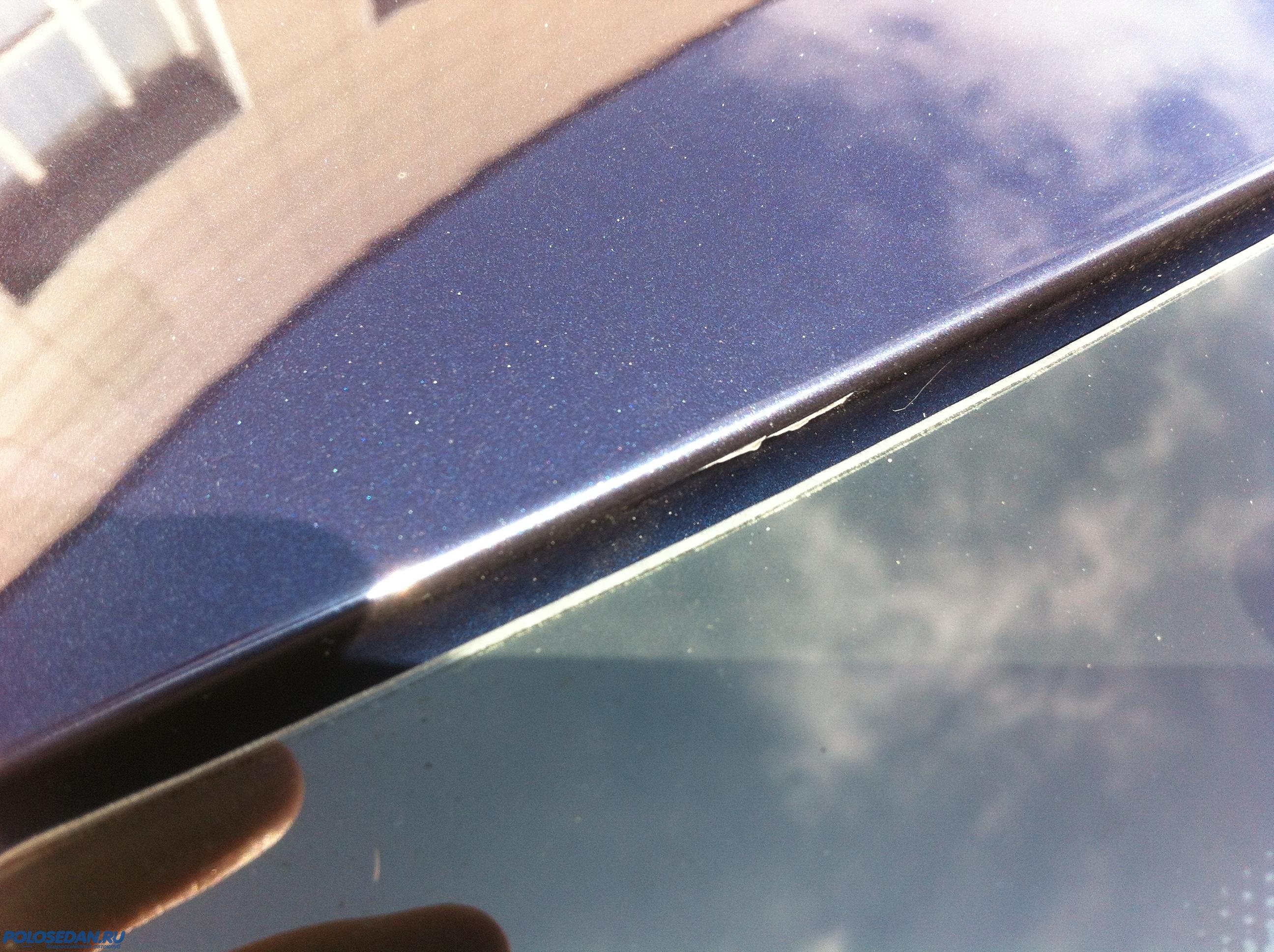

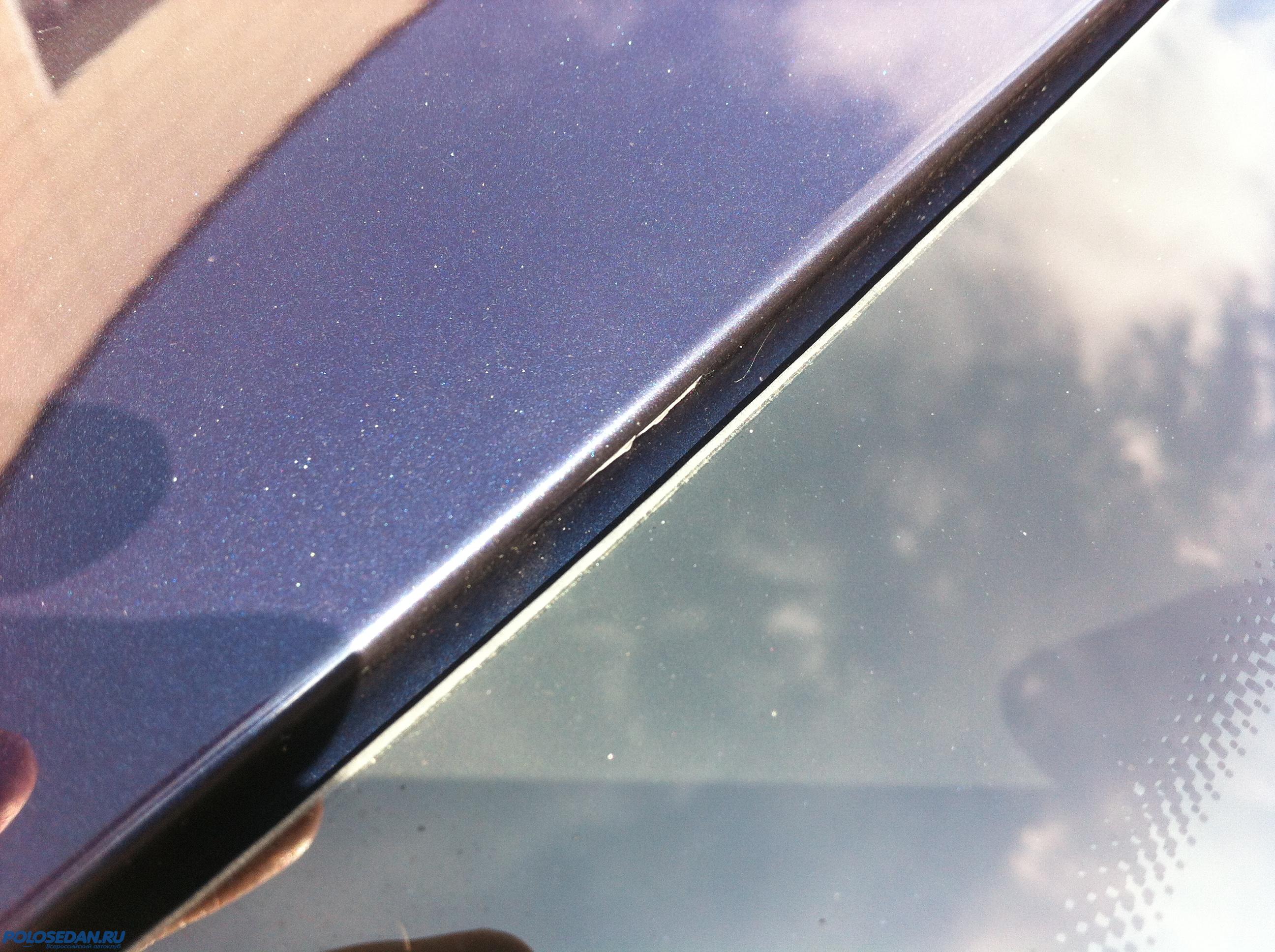

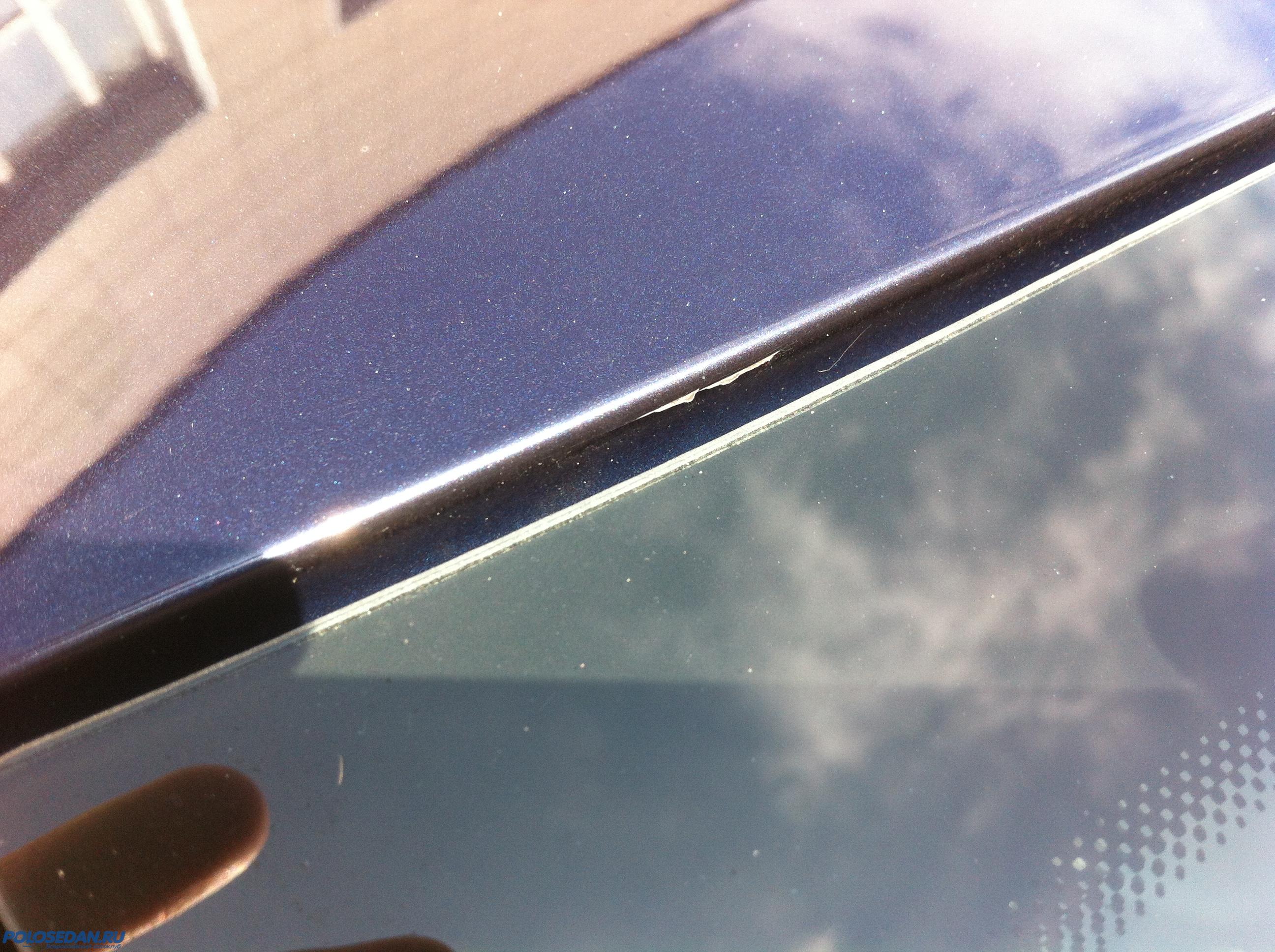

Всем привет. Слезает краска прям слоем. Машине 3,5 года. Что делать - забить или как-то лечить болезнь?
Если уж скол так режет глаза - купить ремонтный набор и аккуратно подкрасить.
Сообщения: 2866
Благодарил (а): 451 раз.
Поблагодарили: 829 раз.
Red-White, сколы на ребре крыши(над стеклом), у меня превратились в рыжики!((( Купил оригинальный ремкоплект, подкрасил... отлегло)))
Откуда рыжики :? ,если оцинковка по кругу? Или на отдельные элементы кузова пошёл обычный (не оцинкованный) метал?
Калужане, проясните ситуацию.

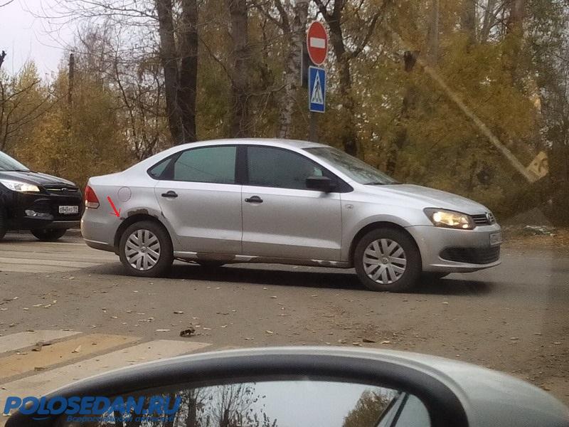

Сегодня на дороге видел Поло, крыло и порог ржавые
Не буду судить, насколько машина могла быть криво-перекрашеной, но вот стрелочкой выделил участок, на стыке крыла и заднего бампера, на котором у меня до недавнего времени была область вспухлой краски (область ~2х2см), а после последней мойки обнажилась ржавчина.
Я ее не бил, не перекрашивал. В последнее время очень у многих разных машин в этом месте видел слезшую краску и обнажившуюся ржавчину, последим был Ford Focus.
Либо это настолько слабое место у всех машин, что никакая оцинковка кузова не спасает, либо ... это дилер "нашаманил" перед тем, как мне машину отдать.
Ржавчины быть не должно, даже у самых первых авто. Пока не окислится весь цинк (а это с учетом того, что оцинкованный листовой прокат укрыт краской с лаком - лет 10, не меньше), сталь окисляться не будет, следовательно, в тех местах, где есть ржавчина, цинка уже давным-давно нет (либо кустарный ремонт, либо нарушение технологии нанесения цинка на листовой стальной прокат). У меня тоже на крышке багажника вспучилась и отвалилась краска размером с четверть копеечной монеты, но под краской - белесый окисленный цинк, ни намека на ржавчину.
........ либо ... это дилер "нашаманил" перед тем, как мне машину отдать.
вполне вполне.
при разгрузке особенно, бывает даже машины кувыркаются на землю с платформ .
а поцарапать и помять при этом, плёвое дело ....потом по быстрому зашпаклевать и покрасить....ведь ОД есть всё оригинальное и подбирать краску и т.д. не надо
а на фот вроде как видно что порог мятый, где нить цапанул хорошо ....ИМХО
краска может отваливаться пластами или трескаться при заводском покрытии, но металл останется на долго в девственном состоянии , а ржавчина это первый признак ремонта и дилеры этим грешат часто... в основном когда "коцают" авто при транспортировке

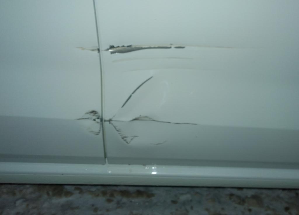

Друзья, скажите, хватит этого набора для закраски? или купить два?
хватит одного флакончика ( набора лак+краска), но тут явный перекрас напрашивается, со шпаклей
Тупо закрасить не рихтуя? Это чо за извращение? Тогда купи баллон белой краски да задуй)) сойдет)) А по хорошему рихтовать и красить...две детали..... рублей в 25...30... попадалово)))

до весны замазать чем-то нужно, боюсь зацветет...
