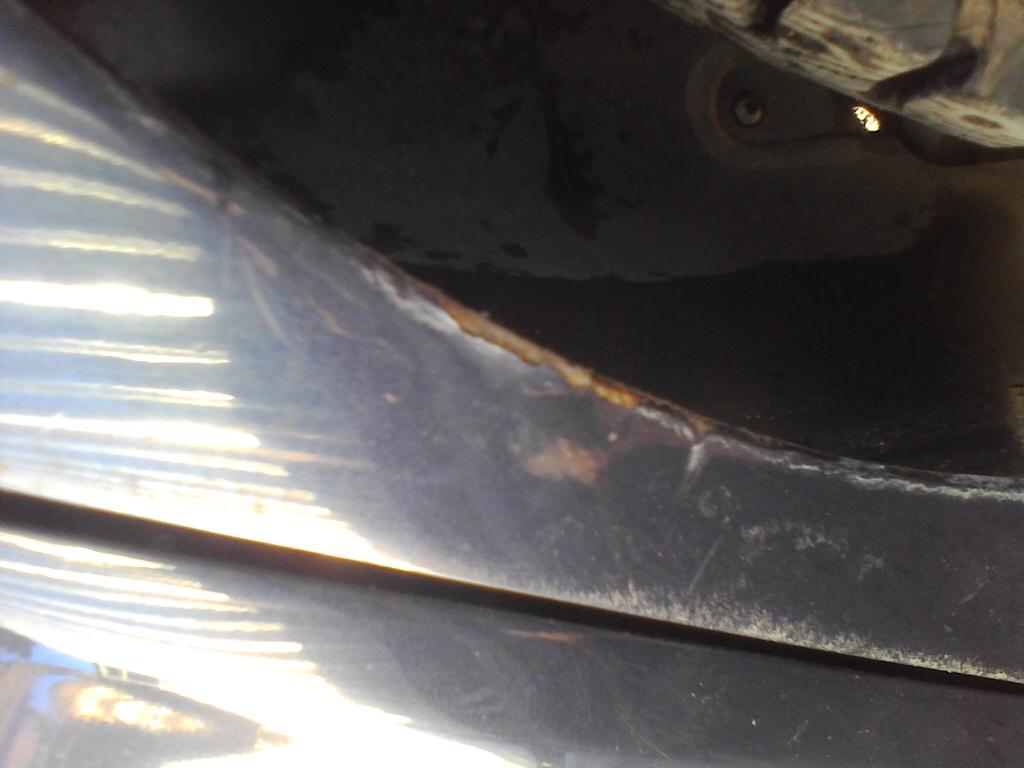

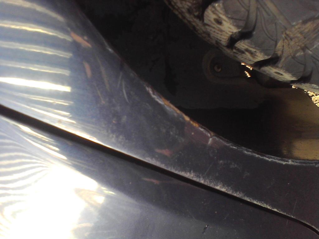

вот такая вот бяка вылезла после зимы(
Лакокрасочное покрытие ЛКПСколы и их устранение - Стр 39
Заметил после мойки. Крыло красилось 4 года назад. Кто что посоветует?
Забить и оставить так, а перед продажей покрасить?
Или временно обработать чем то?
Или нужно ехать и красить всё крыло( или локально можно?) ?
Azzteck писал(а):
локально можно?) ?
Подьедь к малярам... они тебе кусок покрасят... переходным лаком дунут... пара моек-и хер отличишь)))
