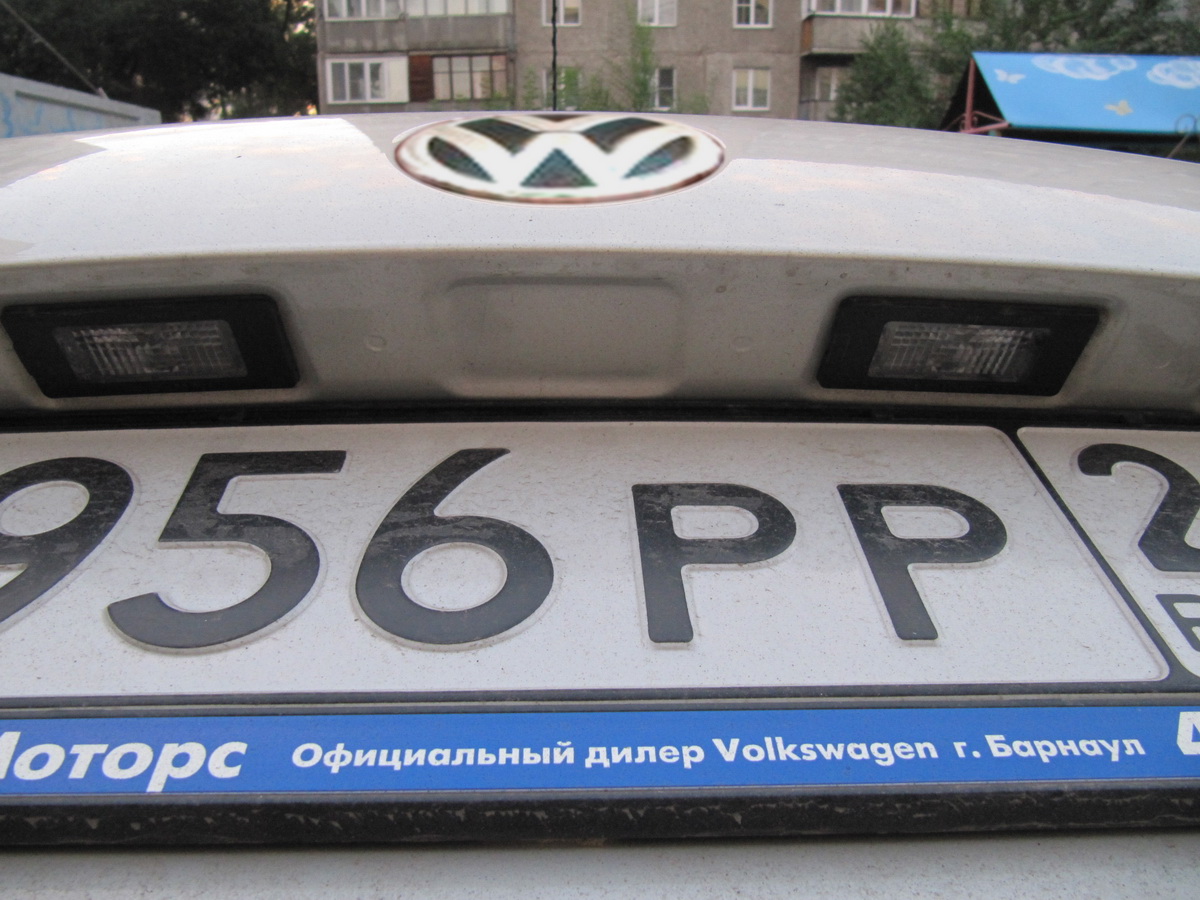

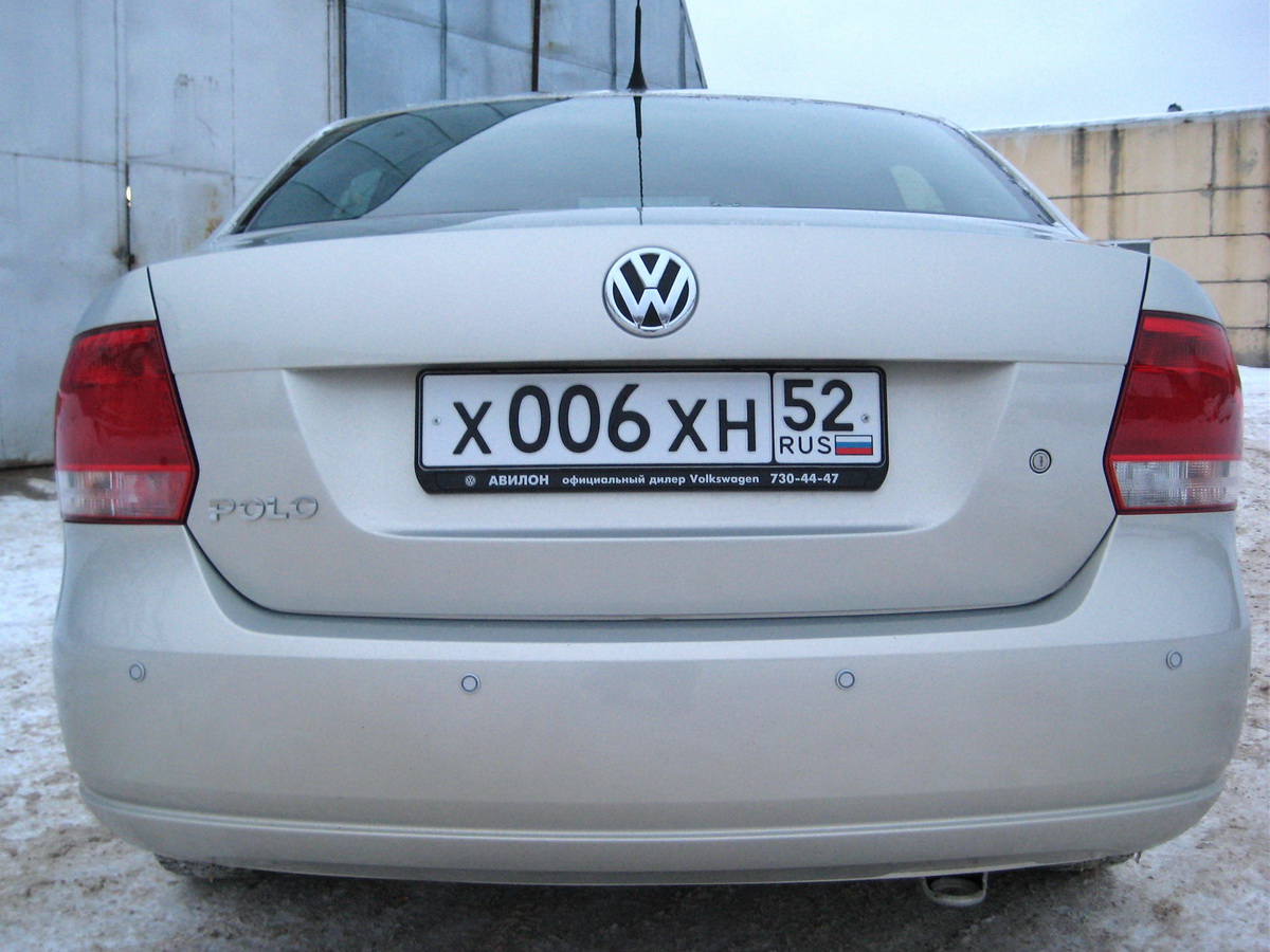

Кстати о пассатах, точнее об усовершенствовании. В июле были на отдыхе на соленых озерах. Ну сами знаете как это бывает - вещей куча, всё в багажнике тремя слоями и чтобы что-то достать, его необходимо открыть и тут два варианта либо идти в вод. двери либо искать ключ. В общем вызвало небольшое неудобство. И почему немцы не сделали еще одну кнопку на самой крышке багажника? Ах да, они считают Россию самой криминальной страной в мире (хотя к пассатам и фаэтонам, продаваемым так же у нас это почему-то не относится):
    ...Пытаюсь открыть багажник – не получается: на его крышке нет кнопки. Я удивленно поднял брови, но все на меня руками замахали. Мол, в странах вроде вашей вещи могут прямо на светофоре из багажника украсть, поэтому открывается он либо с пульта на ключе, либо кнопкой в салоне…"Клаксон" © №11 2010 год
Хотя реальной причиной по-моему является всё та же экономия "на спичках". Ну ладно на Тренде, где умудрились сэкономить на кнопках задних окон и их подсветке, так ведь в Премиуме так же нет кнопки на багажнике.
Так вот на крышке багажника, между фонарями подсветки госномера есть чудная выштамповка размером 3х5см, в которую прекрасно впишется герметичная кнопка, провод к которой можно протянуть от монтажного блока или по простому от вод. двери. Также можно вмонтировать кнопку и саму эмблему VW, но это уже немного посложнее.
Всё вышесказанное пока только мысли вслух, однако при первом подходящем случае буду делать.
Идея прикольная, мне кажется нужно продумать как блокировать эту кнопку, например когда заведен двигатель, все же мы живем в России :grin:
Эта машина напоменает конструктор сделай сам, я не как не ожидал что куплю новую машану и буду вней крутить болтики и гаечки Лутше добавить соточку ...
eka-бука
А зачем блокировать? Во-первых об этой кнопке будете знать только вы, во-вторых даже присев на корточки её ни кто не увидит, в-третьих проблема краж на светофорах по-моему высосона из пальца.
Я бы сказал по-другому, "об отсутствии этой кнопки не знает никто, кроме владельцев этой модели" :)
Сообщения: 1391
Откуда: Барнаул
Благодарил (а): 786 раз.
Поблагодарили: 2089 раз.
Конечно же вы и правы, нарконамы интернетов не читают, особенностями автомобилей не интересуются. Вот только правда жизни заключается в том, что например у меня из багажника нечего стырить: в лучшем случае там лежат пакеты с продуктами, в худшем - только аптечка (все остальное под полом). Вообще считаю, что с куда большим успехом украдут барсетку из салона, если предоставить злоумышленникам такую возможность.
Теперь по сути поставленного вопроса. Общеизвестно, что блокировка всех дверей по началу движения возможна и выставляется программно (при помощи Vagcom), кнопка же на вод. двери скорее всего никак не блокируется, то есть с нее багажник можно открыть в любое время (если машина не заперта на ключ). Хотя, буду очень рад, если ошибаюсь.
Прошу продвинутых юзеров Vagcom подтвердить или опровегнуть мои подозрения.
