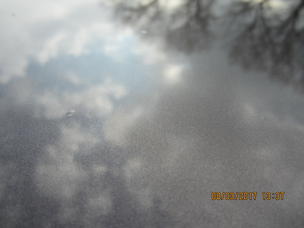

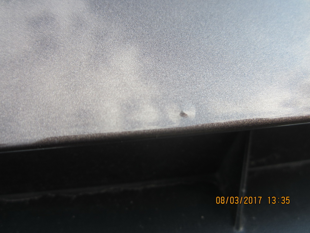

Доброго времени суток! Подскажите, сталкивался ли кто с проблемой вздутия ЛКП (т.н. "жуки"). Поло 2016 года выпуска, вылезло после первой зимы: на капоте, крыше, дверях с правой стороны. Посоветуйте, что лучше сделать. Фото прилагаю.Ржавеет крыша автомобиля - Страница 6

Устранить по гарантии.
У меня вылез один 2 года назад (машина 2013 г.) в правом углу в районе номерного знака крышки багажника (точно не от камня, следов постороннего воздействия нет), сколупнул его на мойке высокого давления водой - отвалилась краска с лаком размером в шестую часть пятикопеечной монеты. Под краской - окислившийся цинк (белые такие хлопья, но не на всей площади), вывод - либо в металлическом прокате произошел дефект при его цинковании (вопрос к поставщику - Северстали), либо после окраски в процессе ее затвердевания в эти места попала влага (сами работяги на заводе накосячили). Налицо нарушение технологического процесса - 100% гарантийный случай, дилер обязан перекрасить эти места по гарантии.
